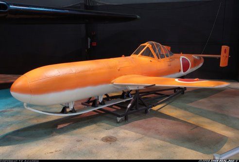

Так сказать для разрядки обстановки японская Ока второй мировой. ;D
Yokosuka MXY7 Ohka японский самолёт-снаряд специального назначения конца Второй мировой войны — «крылатая бомба» с ракетным двигателем, управляемая пилотом-смертником
Суровый самолет.Ничего не скажешь)
Я плохо смыслю в авиации,но мне кажется или крылья слишком коротки?А тогда ведь парашуты уже были.На фигаж они разбивались то?
