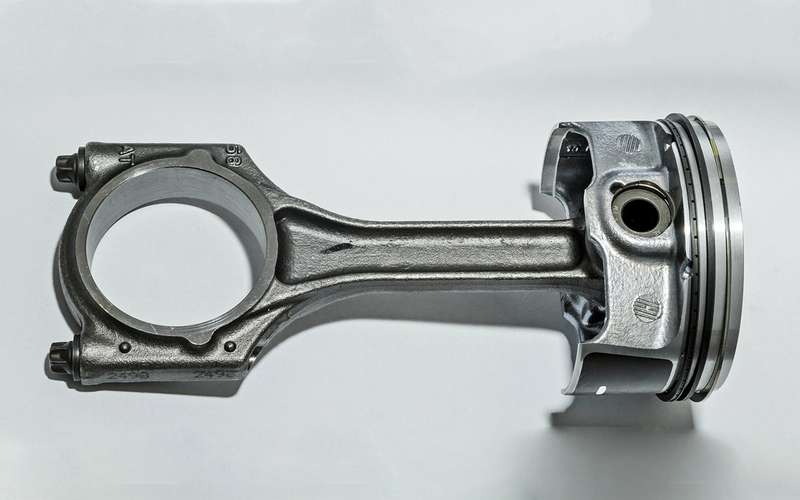

А я понял так, что при увеличенном диаметре цилиндра, получили больший рабочий объем, при этом снизив ход поршня.
Таки, ход поршня, не зависит от длинны шатуна. 🤔
ход поршня не зависит от длиннннны шатуна
а вот длина шатуна зависит от хода поршня
при уменьшении отношения длины шатуна и хода поршня ниже определённого предела начинаются большие неприятности
Я звиняюсь, каким хером, можно увеличить ход поршня, при укороченном шатуне? 🤔 🙂
Высота блока - расстояние от оси коленвала до головки цилиндров - для EJ серии величина фиксированная, потому как расширять мотор мешают лонжероны 🤓
И складывается эта величина из:
1) высоты поршня (от днища поршня до оси поршневого пальца)
2) длины шатуна (расстояние между осями верхней и нижней головок)
3) радиуса кривошипа коленвала.
Увеличивая ход поршня (радиус кривошипа коленвала) приходится уменьшать другие составляющие. "Заниженные" поршни используют не часто, потому как это удар по ресурсу. Чаще ставят укороченный шатун. Но на "раздувшихся" в объёме субариках пошли именно путём "занижения" поршней.

Т-образный поршень с очень короткой юбкой провоцирует масложор.
21179 - вроде уже сняли с производства
импортный маслонасос клинит редукционный клапан
10 фатальных проблем топового двигателя Весты
провоцирует там масложер идиотское решение завода об установке коробчатого маслосьемного кольца.после установки наборного кольца кольбеншмидт от фольцвагена(не помню какого,но размеры 82.5 совпадают с вазовскими)и приведения зазора поршень-цилиндр в норму(около 3 соток-с завода там почти десятка)все прекрасно работает,и не жрет масло.
