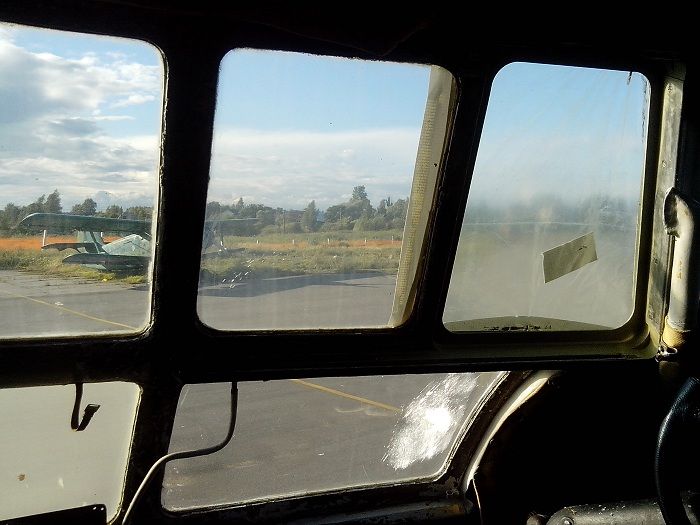

Ил-14 "Советский Союз" - одним летающим Ил-14 может стать меньше
Старые акриловые стекла заменим на карбонат.

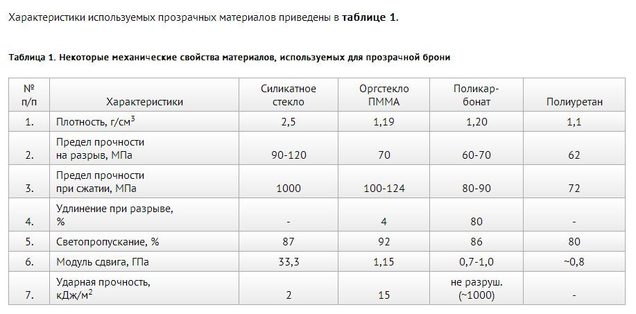

Неправильное решение! Полиметилакрилат (оргстекло) заметно твёрже поликарбоната и менее чувствительно к бензину, но более склонно к образованию трещин. Применение поликарбонатных стёкол в СЛА целесообразно при обгибании плоской заготовки из листа по каркасу.
КАА, оргстекло ставили потому, что поликарбоната тогда не было. Нет у оргстекла ни одного преимущества. Потому-то в катерах, в спортивных машинах именно поликарбонат используют.
А живучесть поверхности, если надо, решается бронирующей  пленкой для автомобильных стекол

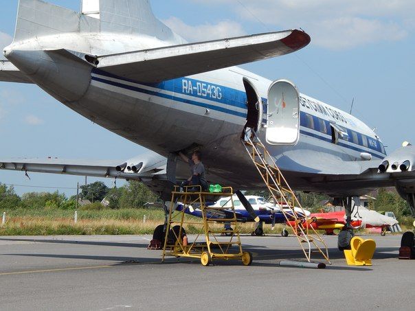

Во-первых, за все лето к нам поступило первое пожертвование (на карточку Сан Саныча) в размере 500 руб, человека зовут Павел. Также к нам приходил интересный человек, реставрирующий И-16 и Ил-2, было здорово пообщаться. Я надеюсь он здесь когда нибудь отпишется.
По поводу дел, мы усиленно готовимся к зиме, поэтому набросились на все места где может протекать вода - окна, стекла, форточки и резинки.
Для себя понял одно: дача - первейший и злейший враг авиации, особенно летом. Рук не хватает катастрофически.
Так что наш призыв к энтузиастам авиации как всегда актуален.
В одно из воскресений к нам приходил Александр с другом Иваном, очень помогли со снятием и реставрацией полов. (фото - его). Парни ждем вас еще!

Акриловое стекло на порядок лучше поликарбоната. Поликарбонат ставят когда: а) нет денег на нормальное акриловое стекло, б) нужно гнутое стекло, а акрил согнуть не могут. Поликарбонат после одного сезона превращается в полупрозрачную фанеру, акрил даже после варварской эксплуатации можно отполировать и он станет как новый.

Имел возможность несколько лет работать с разными материалами, так же работал со стёклами самолётов, выпущенных в начале 60-х годов. Очень хорошо, что тогда не было у нас поликарбоната. Единственная проблема с древними акриловыми стёклами - серебро. Прозрачность у них даже спустя 40 лет очень высокая. Однажды держал в руках старинное стекло толщиной около 24 мм. Если бы не глубокая риска, то можно сказать что как новое и со 100% прозрачностью.
Работал и с Лексаном. Не понравилась его очень низкая твёрдость. Однажды опёрся на лист коленом и на стекле отпечатался рисунок ткани брюк. Было очень проблематично удалять пыль с поверхности, тут же оставались риски. Бензин оставляет разводы, которые не полируются из-за низкой твёрдости. Единственный плюс - гнётся как угодно и не ломается.
Фары автомобилей уже через 10 лет сильно теряют прозрачность. А через 20 лет из-за ультрафиолета становятся жёлтыми. Если они поликарбонатные - это лишний довод не применять его на самолёте.
Базара нет, поликарбонат вещь! Но расскажу Вам одну страшную историю про этот материал. Некоторое время назад произошла принепреятнейшая история. Завалился на бок Ми-2. Окна на нём были изготовлены из поликарбоната. При попытке покинуть терпящее бедствие воздушное судно находящиеся в нём люди столкнулись с проблемой, а именно когда они начали выбивать окна, они выбивались с большим трудом. К счастью закончилось всё благополучно. Прочное не всегда хорошо. До этого момента был ярым поклонником поликарбоната, после этого случая, когда счёт идет на секунды сделал для себя вывод от него отказаться в пользу проверенного старого.

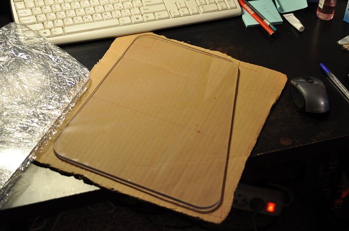

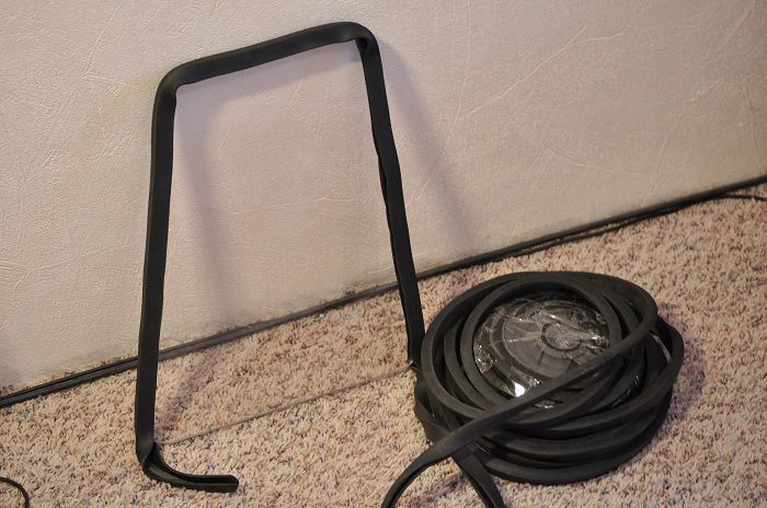

Сегодня забрал новые стекла из конторы, занимающейся резкой пластика.
Завтра приезжает п-образный резиновый уплотнитель. С уплотнителем оказалось не все так просто, нужного размера и в наличии и за разумные деньги был только в Москве, пришлось заказывать курьера).

Свойства различных видов стекла.

А пока покажу профиль, только сегодня приехал.
На выходных попробую запихать все это в раму форточки)

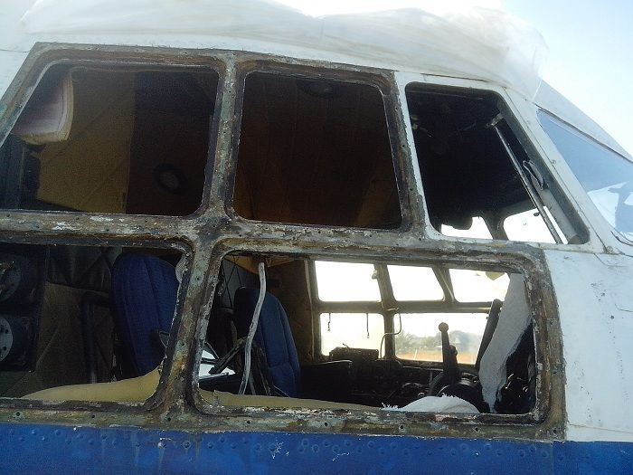

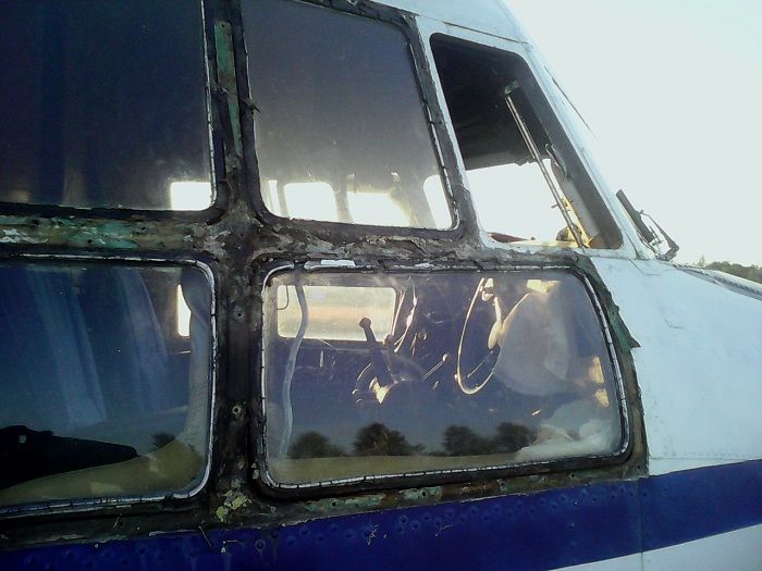

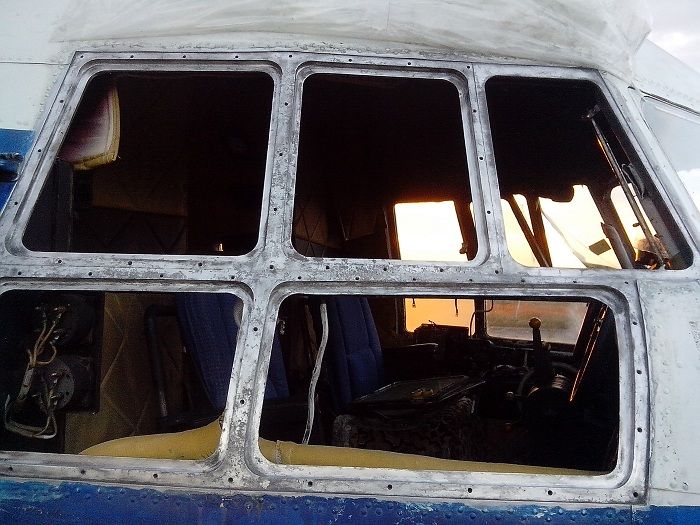

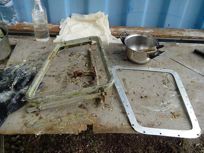

Прошла неделя, трудимся над остеклением.
Было решено вскрыть правую сторону, винтики на удивление легко поддались. А те что не поддавались, были подвержены действию ударной отвертки, клевая штука кстати!
Рамка была снята, а под ней был обнаружен ужас. Только вооружившись смывкой и поработав кордщеткой, удалось привести проем в порядок.

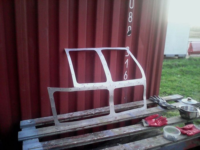

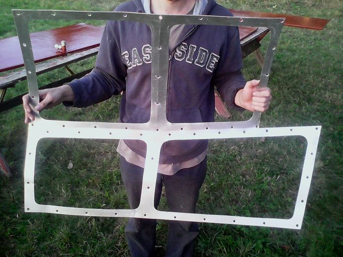

А вот отмытая от множества слоев прижимная рамка. Выглядит как новая, а ей уже как 55 лет!

А вот с резиновым профилем дела не выходит.  🙁 Он не ложится так как я предполагал, складки на повороте выправить не удается. Судя по всему на оригинальных стеклах профили были сформованы под каждое стекло индивидуально, в виде замкнутых контуров.
Таким образом видимо придется действовать по плану Б - использовать герметик.
Есть герметик специальный, который соединяет разные варианты соединений (алюминий+стекло или алюминий+оргстекло или алюминий+ поликарбонат). К этому герметику идут специальные праймеры в зависимости от стеклопакета, для лучшей адгезии. Так же этот герметик удерживает ультрафиолет, что немало важно. Я применял этот герметик на самолёте по рекомендации авиационных специалистов из ЮАР. Фирма была в Питере, бренд герметика  Sikaflex, номера герметика и праймеров не помню, но могу поискать. У нас  стеклопакет пластик+поликарбонат. Сидит как вкопанный уже 8 лет, а налёт около 1400 часов.  Эксплуатация круглый год.
