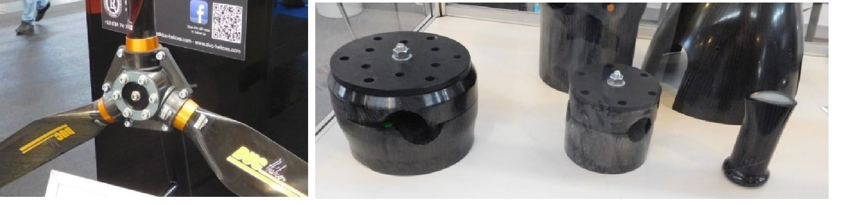

Уважаемые авиаторы и сочуствующие). Хочу попробовать силы на поприще винтов переставного шага. Деревянные лопасти люди нормально изготавливают, сам видел. А видел ли кто-нибудь деревянную надежно работающую ступицу?
Деревянную ступицу переставного винта ?? 😱
"Асимитричный " нетривиальный подход  🙂
Думаю саму ступицу конечно можно придумать с нужными сечениями . Вот загвоздка как и с дюралиевыми ступицами : крепление в ней лопасти , даже точнее - надежное долговечное крепление дюралиевого стакана к деревянной лопасти .
Однако ,действительно , если только дерево , тогда и нету проблемного крепления дюраля к дереву ( разное расширение от температуры и влажности )
Вся проблема, что дерево почти не работает на скол. Выступы легко срежет. Комель лопасти можно обмотать стеклотканью и ей же сформовать бурт. а что делать со ступицей - готового решения нет.
А может из пластика всю втулку делать?
    76,4 КБ · Просмотры: 284
Пластик люблю , дружу с ним .  😉
Тоже думал как дерево и пластик чудесно сочетаются . Лучше чем дюраль и пластик .
Хотя и металл с пластиком "подружить " есть способы . ( оковку на свои винты , " сажаю " на подложку БФ-4 . ) Правда технологически это муторно и нерентабельно .........но надеюсь года и десятилетия покажут  🙂

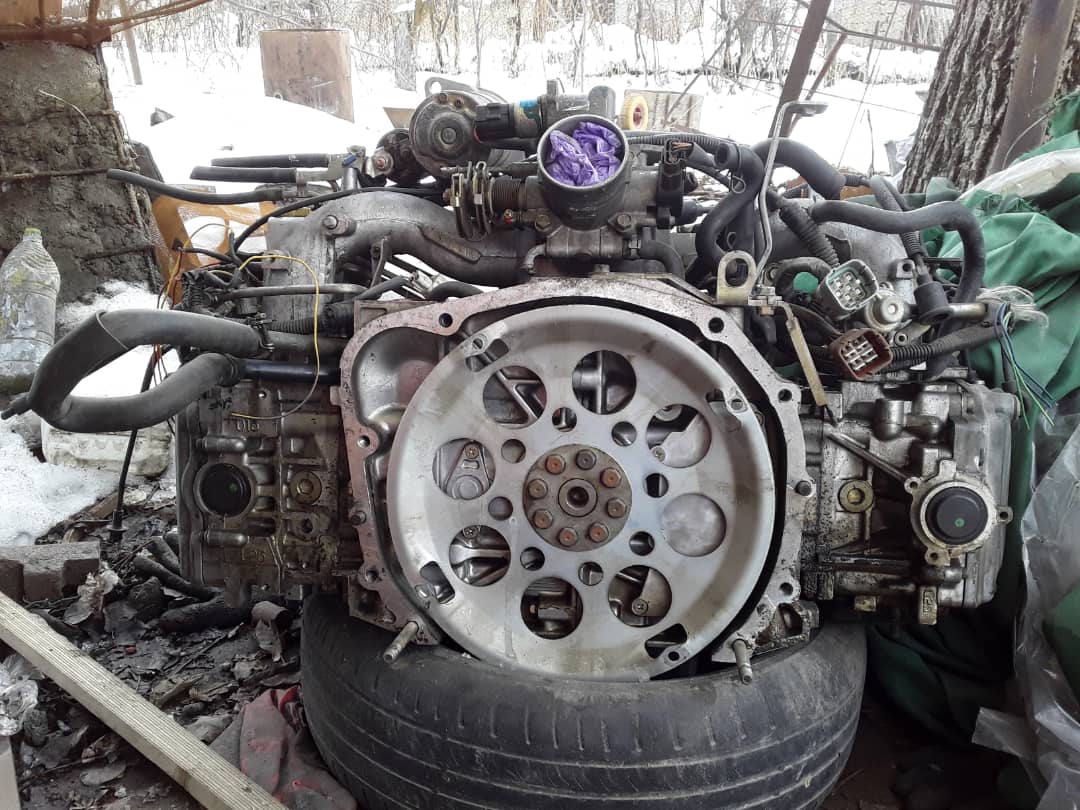

Здравствуйте! Я хотел бы заказать у вас винт на автожир, для мотора Субару, EJ 25 4-поршневой, 2,5 объём, 6 000 об. м.
но точно не знаю ск-ко Л.С. Вот его фото, И прежде чем заказать я хотел бы проконсультироваться, Есть вопросы.
Можно ли иготовить М.Винт для работы на этом двигателе, но без редуктора, чтобы создать нормальную тягу, для подьёма аппарата, весом до 650кг, с ротором 8,8м. 185 хорда., или нужен всётаки редуктор???
    127,9 КБ · Просмотры: 246
Я имею в виду не двух лопастной но трёхлопастной пропеллер, можно ли изготовить, по расчётам для этого двигателя,
прост двухлопостной думаю будет высоковат для конструкции моего аппарата.
С уважением Виктор.
