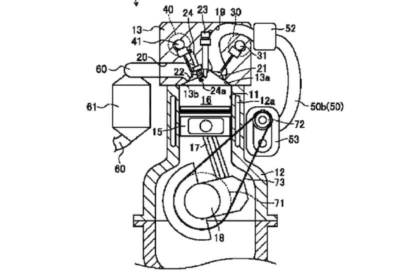

Есть типовая (петлевая) схема продувки, называется Шнюрле. С Клапанами или без. Не понятно только откуда воздух брать. А это самое сложное.
Мазда, толь в прошлом, толь в позапрошлом году отметилась запатентовав двухтактный двигатель с наддувом. Именно по схеме продувки через клапана.
Нагнетатель у них с механическим приводом.
Оказывается это вариация на тему патента кавасаки вроде бы как 2020 года. У кавасаки нагнетатель имеет дполнительный электрический привод. Я патент не копал, но судя по всему это именно турбонаддув с электрическим приводом для малых оборотов.
Сама идея канешна висит в воздухе, непонятно почему раньше она не реализовалась. В принципе изменения касаются только формы головки в клапанной части и распредвалов.
Механический нагнетатель отнимет не менее 50% мощности, электрический посадит аккумулятор.

В случае применения двухтактного двигателя с клапанным газораспределением, в отличи от золотникового газораспределения, велика доля потерь на перепускание воздуха через клапанные щели(которые открываются с вдвое большей частотой чем в четырёхтактнике да ещё, и на более чем вдвое меньших секторах), поэтому применение любого нагнетателя здесь очень накладно. Плюс нужно учесть пульсирующий характер нагнетания воздуха на входе, соответственно для этого потребуется наличие большого по объему ресивера, и подстройки подачи воздуха с учетом резонансных явлений самой системы нагнетания...... Это чрезвычайно сложно, вписываться в резонансные частоты.
