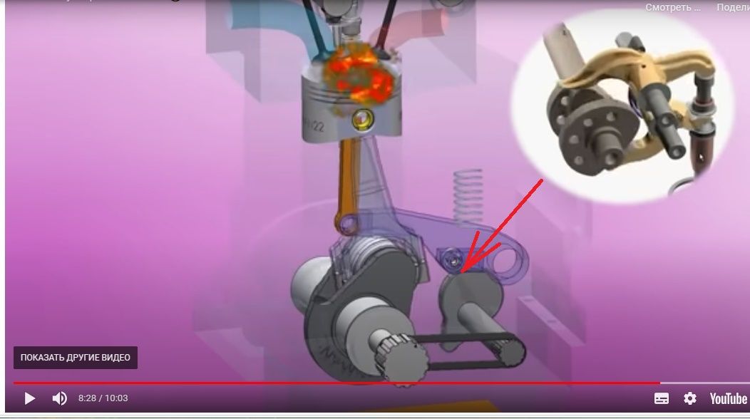

Инновационный проект.
да бред это.
тем более по оборотам. Там линейная скорость вытеснителя выше скорости поршня в нормальном двигателе в 10 раз. Это физически не может работать при оборотах равных оборотам обычного двигателя.

Кстати в ролике именно как в перспективу на принудительный вариант привода рычага и указывается:
Как прототип, этот механизм весьма интересен.

считается конечно, только там не высшая математика, и положив на полный цикл движения вытеснителя от доброты душевной 72 градуса оборота коленвала и взяв ход в 100 мм, это делается на пальцах. Вот и прикиньте, какова будет линейная скорость вытеснителя при 50 об/с.

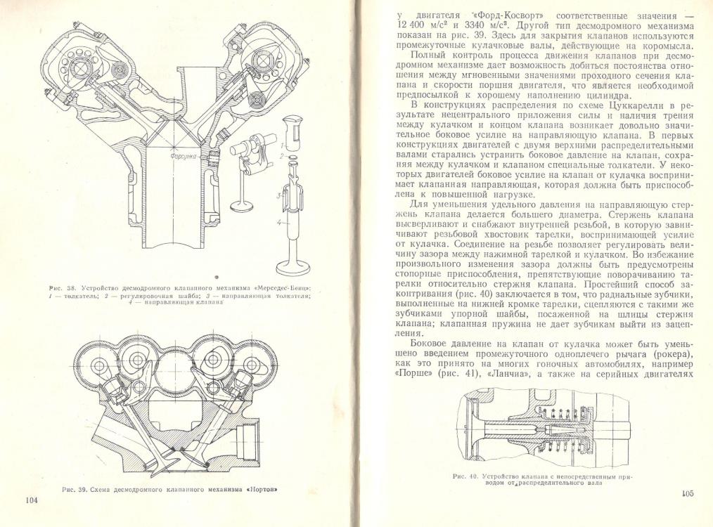

Десмодромный привод клапанов для гоночного мотора, это норма (В.В. Бекман "Гоночные автомобили)
Как мы видим всё в открытом доступе, и всё считается.
Мерс W196 и C300 с таким механизмом стали Чемпионами мира в Ф1 и гонках на выносливость, но ушли после аварии в Ле Мане в 1950х.
Форд Косворт - классика формулы 1 1960-1980, был с пружинками, после появились газовые пружины.

Ну раз вы даже до 10 считать не умеете, готов восполнить пробел в вашем неполном начальном образовании 🙂
... При ходе вытеснителя в обе стороны как 0.1 + 0.1 метра, умножаем их сумму (0.2 м). на обороты вала за секунду (50 об/сек), получаем среднюю линейную скорость детали за один оборот равную 10м/сек. где путь 360- 72 = 288 градусов за период поворота коленчатого вала вблизи нижней мертвой точки. Но не будем обольщаться, вытеснитель проходит этот путь значительно быстрее, и далее он тормозится и движется медленно ... на своем отрезке пути (не полном обороте) он двигался со средней скоростью в четыре раза быстрее чем обычно, т.е. 40 м/сек. - 20% = 32 м/сек. (4/5 об. так как 360 : 5 = 72). Что вполне допустимо... я бы донышко поршня при такой компоновке дополнительно отделил бы ещё от 2-х из трех колец.
Кстати, доля потерянного объема двухтактника за период продувки не 72 гр., а де то 110-120 гр. ...
Нда... арифметика лженаука.
RVD, вы ошиблись в оценке скорости движения вытеснителя при указанных параметрах более чем в два раза в сторону уменьшения.
скорость вытеснителя на пальцах будет 80 м/c. Реальная максимальная скорость при указанных параметрах и синусоидальном графике скорости вытеснителя в цикле вытеснения будет около 73 м/c.
Если средняя скорость "нормальной" части поршня/"пятки" будет 10 м/сек, то СРЕДНЯЯ скорость вытеснителя, совершающего цикл "подпрыгивания" за 72 гр. ПКВ, будет в 5 раз больше(360 / 72 = 5)! И это средняя скорость, максимальная будет около 70-75 м/сек. Инерциональные нагрузки на вытеснитель в этом случае вырастут в 25 раз. Вылетит он через голову. Имху
Yе согласен, не в 5 а в 4 раза (оборот то неполный). И потом я брал усредненную скорость, а не мгновенную, вполне допускаю что последняя может быть и 73 м/сек. Обычный поршень с средней скоростью поршня 10-15 м/сек. тоже движется неравномерно. А окружная скорость колеса турбины достигает и 350 и 400 м/сек.
