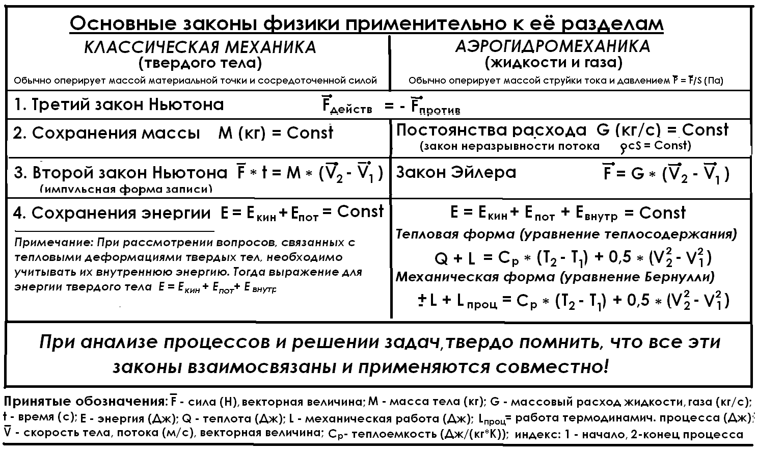

Что ж… Вечер наступил. Пора сдавать компьютер. Ответа Анатолия все нет..
Спасибо всем, «ввязавшимся» в диспут, за то, что скрасили несколько дней вынужденного безделья из долгой их череды. Правда, от основной темы удалились достаточно далеко.
Желаю всем Вам успехов на поприще экспериментальной авиации и здоровья. Меньше зацикливайтесь на обсуждении тонкостей теоретических вопросов, неподвластных большинству из Вас, более экспериментаторов. Ищите простоту – она красива. Лучше посвятите время на обсуждение конкретных результатов экспериментов, работ. Своих и других участников форума. И самообразованию – постижению хотя бы основ теории того, чем занимаетесь. Многие формулы имеют ограничения на применение - это необходимо знать и правильно их использовать.
По уравнению Бернулли ответ простой – один из вариантов записи закона сохранения энергии в аэрогидродинамике. Так называемая «механическая» форма. Во вложении приведена его развернутая запись, применимая для большинства течений (простая – школьная - форма, которую здесь «гложут», применима только для прямолинейных участков трубок тока).
Ещё раз спасибо за общение.
Может и встретимся в привычных «стенах» форума когда-нибудь. Пока.
ЗЫ: Плакатик для школьников.
    65,4 КБ · Просмотры: 143
