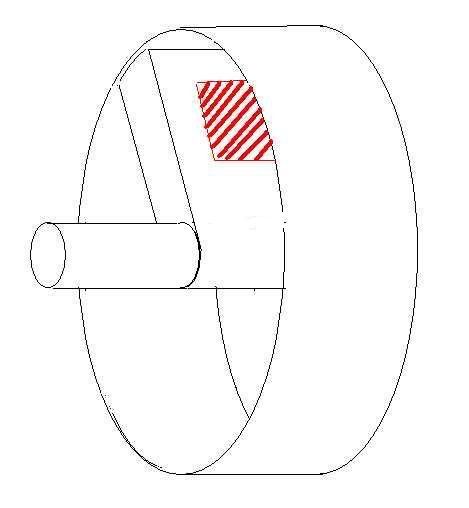

Рисуночек можно, чтобы нагляднее было.
Попытался изобразить в аксонометрии через паинт. На рисунке модель без одной крышки (что бы были видны внутренности). Красная заштрихованная область на лопасти- область размещения "нанодвижетеля". Всасывание можно организовать на противоположной поверхности лопасти.

Не будет работать данная конструкция. Чтобы работало, надо чтобы всасывающее отверстие было меньше площади мембраны в 15 и более раз. Лопасть будет просто гонять воздух по кругу и всё. Просто мощность для вращения такой лопасти нужна будет меньше, чем без мембраны. Но сама по себе она вращаться не будет.
Нижняя стенка 9 см2, верхняя 10 см2. Давление 1 кгс/см2. Верхнюю стенку можно представить так, 9 см2 + 1 см2. Давление действует на нижнюю стенку 9см2 и 9см2 верхней. Действие равно противодействию. Силы равны и направлены в противоположные сторны. Результирующая - 0. Но верхняя стенка на 1 см2 больше. Это давление ничем не компенсируется. Поэтому на верхнюю стенку действует сила 1 кгс. Эта сила создаётся за счёт вылетающих молекул.
Сила = давление  х площадь. Давление 1 кгс/см^2, площадь 1 см2. 1 кгс/см^2 х 1 см^2 = 1 кгс. Давление 1 кгс/см^2 на 1 см^2 оказывает силу 1 кгс.

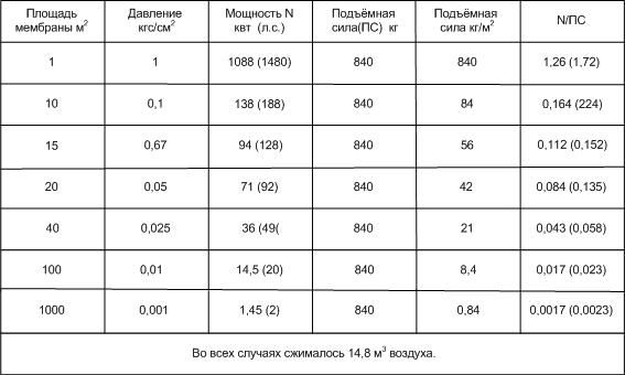

о, что мне удалось доказать, что 40200+5,5 + х = 56000 (грубос работой на сжатие) / 5,6 = 10000 раз по потребной работе (с чем,я так понял, Вы согласились) * (388/5,6)(по результату) =700000 раз.
И даже если забыть про результат, то Вами заявленный выигрышв 20 раз по результатупротив неучтенных 10000 раз по затратам, ДАЖЕ ЭТО не оправдывает ошибку в 500 раз.
Где я в 7 миллионов раз ошибся, Вы не указали.
Расшифруйте свои цифры. Откуда они взялись. И я укажу на вашу ощибку.
В таблице мощность необходимая при различных давлениях и плошадях мембрвны. Укажите ошибку.
Хотите доказать обратное, так разбейте по пунктам сторонние аргументы,
Давайте свои аргументы по каждому пункту и я их начну разбивать.

По таблице:
- Устраните "очепятки".
- поясните, какое давление имеется ввиду: абсолютное или избыточное.
- согласно п.12, кол-во молекул будет увеличиваться с ростом давления, что при постоянной скорости молекул и площади сечения нанотрубок на кв.м. должно повышать величину подъемной силы, а она  равна 840 кгс во всех случаях. Тогда и "подвал" таблицы "страдает".
Продолжить?

12. Удары молекул оказывают давление на стенки. Удары 2,25х10^23 молекул оказывают давление 1 кгс/см2. Если давление увеличивается, значит больше молекул ударяется в стенку. Если больше молекул ударяется в стенку, то больше молекул попадает в створ нанотрубок и больше вылетает наружу. Это при одинаковой температуре. Что тут сложного?
Вы сначала укажите. А то получится как с м2. Может это у вас в голове "очепятка".
Давление избыточное.
согласно п.12, кол-во молекул будет увеличиваться с ростом давления, что при постоянной скорости молекул и площади сечения нанотрубок на кв.м. должно повышать величину подъемной силы, а онаравна 840 кгс во всех случаях. Тогда и "подвал" таблицы "страдает".
Подъёмная сила зависит от количества вылетевших молекул. А во всех случаях через мембрану пролетало одинаковое количество воздуха - 14,8 м3.
