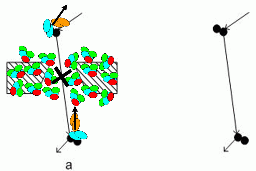

Умные вы наши, объясните, в чем разница между движением молекулы между столкновениями с другими молекулами, во время свободного пробега.
Хорошо. Что мешает двигаться молекулам по такой траектории?
А если это будет так?
    40,7 КБ · Просмотры: 191
Так не будет. Не надо забывать, что расстояние между молекулами в десятки раз превосходят размеры молекул. На моём рисунке молекулы ещё близко находятся друг от друга, а на вашем уж тем более. Реалистичней надо быть. У нас не выставка абстрактной живописи.

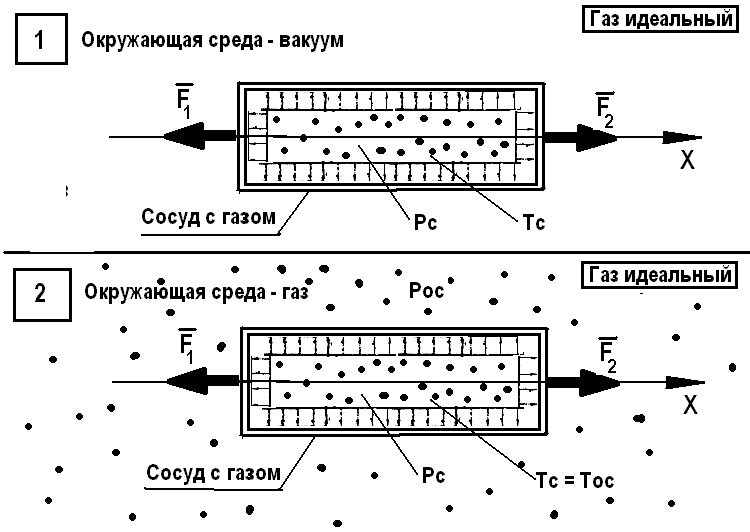

Придется "ученику" предложить преподу варианты исходных схем (плакатов) для исключения непонимания. Итак - безрасходные варианты "Сосуд - среда". Который берете за исходный? 1 или 2?
Далее будем приделывать нанотрубку и обсуждать. Оснащать другими причиндалами и обсуждать.
    14 КБ · Просмотры: 198
Ну что же, поиграем. Я же  писал, что данный способ для полета в атмосфере. Так что догадайтесь, какой вариант.
Меня не интересует, что, кому и когда вы писали. Для меня отчет - пост 486.
Если вы настроены на "игру" - прощайте. Если нет - продолжим.

Значит "2". Расскажите об идеальном газе - что это за зверь.
