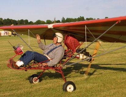

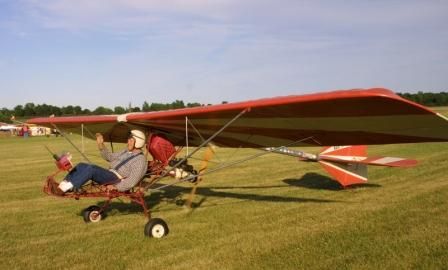

Известно мне немного. Аппарат создан в промежутке 1966-70 г Холмером Колбом.  Конструкция из дюралевых труб (крыло, оперение, балка) и стальных( рама пилота). В оригинале был:
Размах крыла: 9,5 м
Площадь крыла: 15 м
Длина: 6,6 м
Высота: 1,29 м
Вес: 57 кг
Двигатели 2х11,5 л.с
Крейсерская скорость: 64 км / ч
Скорость макс: 85 км / ч
Свливания 37 км/ч
До начала 80гг , автор забросил аппарат, потом вновь занялся им.
 Продано около 500 комплектов, а затем  продажи прекратились-автор пришел в ужас от того, что любители по своему перестраивали этот аппарат, применяли иные материалы,  меняли геометрию, двигатели и тд и тп.
Глобальных проблем не было, кроме того что винты косили
высокую траву. Ну и полеты ессно в тихую погоду.

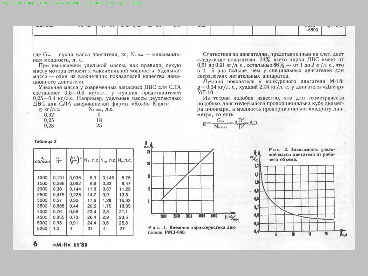

Мне вот интересно движки Колб Корп этой компании?
Инфа из журнала МОДЕЛИСТ -КОНСТРУКТОР 1989 год N 11. "Выбираем мотор для СЛА
Нигде не могу найти инфу по ним.  (25 л.с, вес 5,75 кг)

Вот это да-а, есть к чему стремиться, какова культура веса, "назад в будущее"!!!
Сей час одно крыло дельтолета столько весит :-?.
Ну да. Щас ставят какую нибудь огроменную трубу как балку фюза с 40 кратным запасом прочности(В большей степени потому что была под рукой). И в лонжерон пускают подобные. А тут: обратите внимание, из каких тончайших трубок сварена ажурная рама пилота-с палец толщиной. Видимо в этом самолете ко всему остальному- такой же подход
