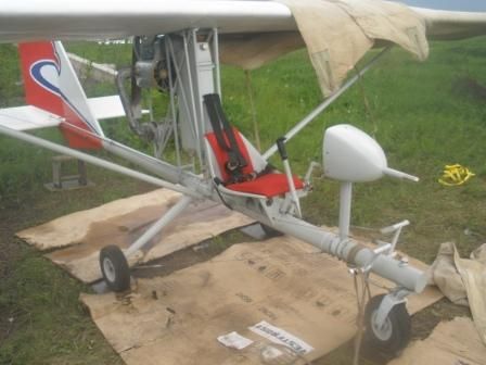

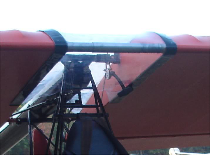

Сразу заметил что носок сделан в виде противокапотажной лыжи.
А мне кажется у Флаера меньше 100мм (4инча), вот тут из трубы Авиатики 890. (100х2мм) На глаз толще чем у Флаера

Как мне подсказали, труба- фюзель у Флаера погнулась, на земле, когда эту птаху оторвал от привязи торнэйдо, когда он превратиося вместе с автомобилями в безпилотники... 🙁
В кино  показано как он лихо  по выкошенной лужайке, колёса  работают  отменно.  О дно смущает, эта лыжа не воткнётся  в кротовую  кочку- будет полный рот земли, или это надуманные  страхи?  Но впечатление  приятное, прелестный самолёт. Управляется  чётко   🙂
  Я как буд-то сказал, что диамер трубы у Флаера меньше 4х инчей.! Толщину стенки трубы не знаю. У моего 2х местного Колба труба 5 инчей и я планирую поставить растяжки - от  хвостовой части трубы к верхнему креплению подкоса крыла и от него к носовой части рамы. Мои инстинкты подсказывают мне, этим самым аппарат превратиться в трудно разрушительную модель.!? 😉 Вот. только, быть может. технари посоветуют гуманитарию толщину нержавеющих растяжек.? :~)
В этом самолете применена труба от МАИ -890(за неимением ничего другого).
Маи 890 при взлетном 450 кг и максимальной эксплуатациоонй перегрузки для этого веса в 4g прекрасно обходится диаметром 100 ммх2мм и без расчалок, заааачем вам на 127 мм расчалки ставить??????

Cказать честно, Вы не первый задающий мне такой вопрос.! Толщина  стенки моего Колба где-то 1,6-1,8мм., мой фюзель значительно длинее/!/ и я видел подобные самолеты с  расчалками, крутящие пилотаж, что я не собераюсь конечно делать. 😉
