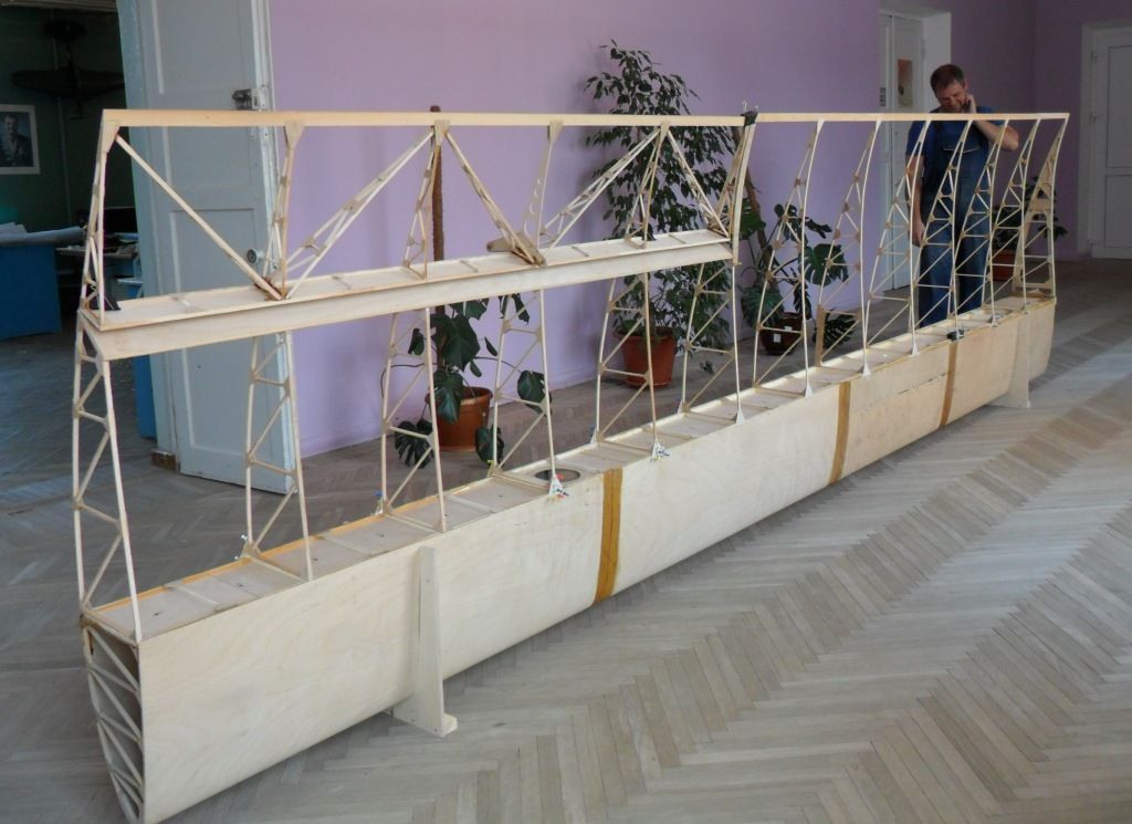

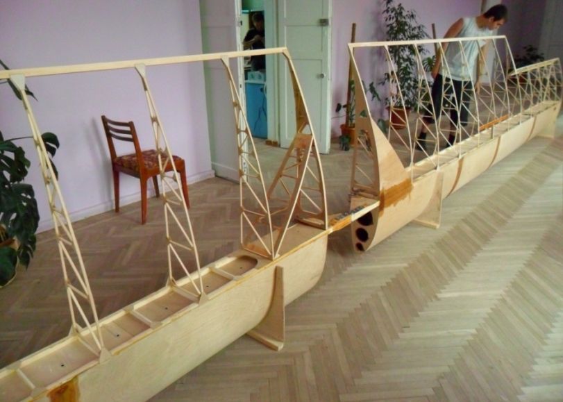

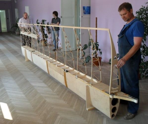

Интересный парень строит планер ULF-1
Broken Man
Самара
одна консоль сейчас весит 10 кг ровно.
По окончании работ надеюсь уложиться в 12кг.

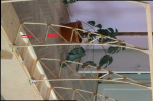

Broken Man, вопрос по нервюре, раскосы сделаны так что работают на сжатие это по чертежу?
Broken Man
Самара
Да, это ошибка.
Я начинал строить самолёт ещё 3 года назад....молодой был , глупый)
Но эти раскосы в нервюрах могут работать и на сжатие, сечение позволяет.
Единственное,может наклею небольшие стеночки от потери устойчивости.

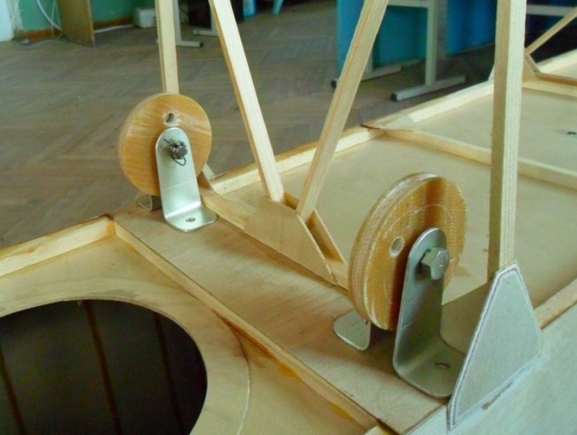

Broken Man
Самара

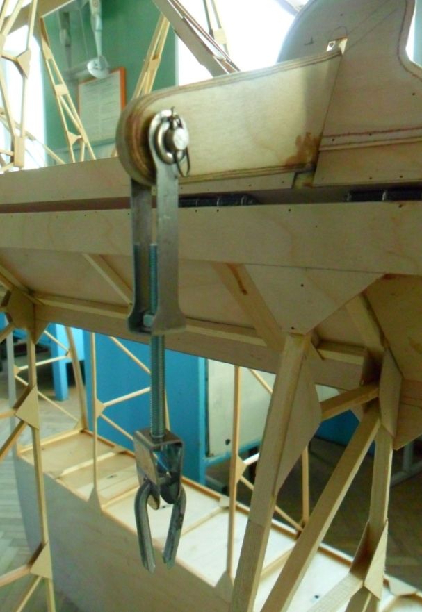

это у меня такие ролики, из стеклотекстолита.
Ну, ...и втулку нержавеющую расклепал.
Всё это дело вращается на гладкой части болта М6.
fan444
Авиация это моя жизнь
коломна
Ролики  лучше  поставить  готовые  с  подшипниками,  втулки  добавят  сопротивление  и  речка  буде  тяжелой,  что  на  планере  не  есть  гут.  А  ,так  молодцом.
