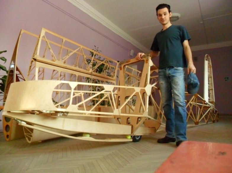

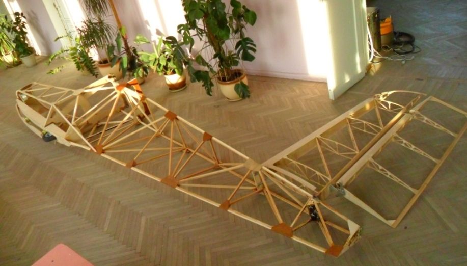

пока нет многих косынок и усилений....всяких мелочей.
как говорится:
- самолёт стоит на 90% готовый 90% времени...

швы не зачищал....да и зачем?
Они и так нормальные.
Фюзеляж пока не взвешивал, "на глазок"- около 15 кг.

Особенно  прикалывают  вставленные  теннисные  мячи  вместо  амортизатора,  гламурненько  так.

Я даже консоли со стены не могу снять один....ОЧЕНЬ неудобно!

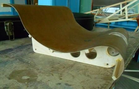

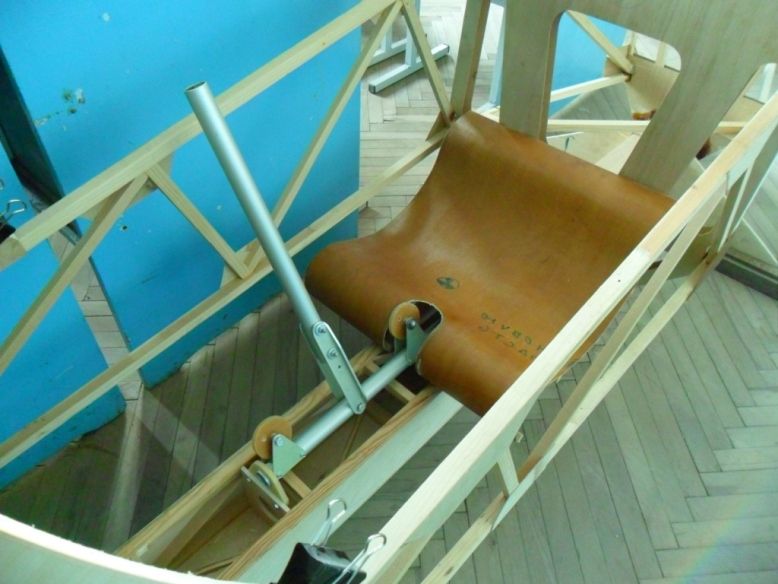

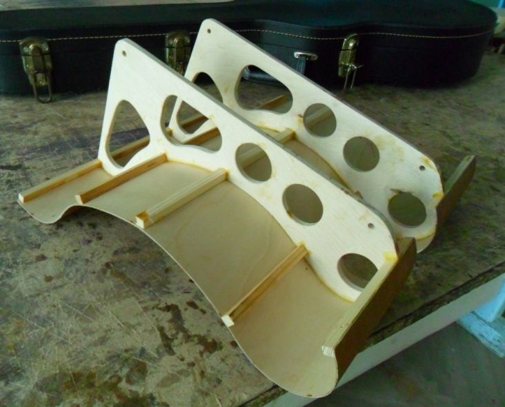

Ваял тут намедни сиденье в ероплан...
Ну,и слегка доработал пост управления- временно закрепил ролики для отработки кинематики всех деталюшек.

Да , Вы  батенька  МАСТЕР  на всякие  штучки.  Прекрасно  выполнили.  Молодец.  Ждем  полетов. :eek:
