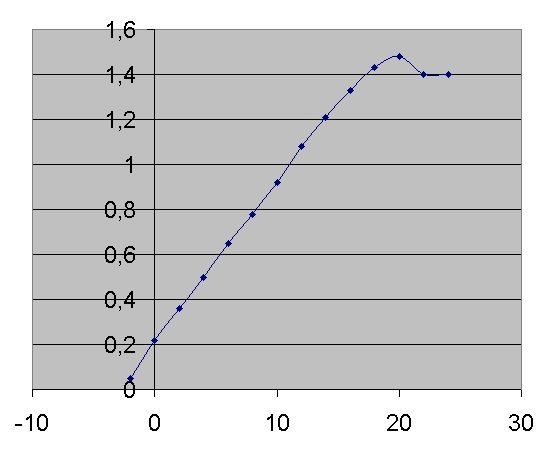

Вот зависимость Су от угла атаки для нашего профиля (стандартного 14%го):
Вот характеристика хваленого Гусем Мартином профиля Р-III 15%, который кстати и на том Арго был (не поленился построить по Кривокрысенко):

Это объяснение, после некоторых размышлений, выглядит для меня достаточно убедительным. Из-за краевого эффекта на конце крыла, направление потока приобретает тем большую поперечную составляющую к направлению полета, чем ближе мы к концу крыла. Соответственно, чисто геометрически, уменьшается кривизна верхней поверхности крыла вдоль направления потока.
Кстати, из Ваших аргументов следует, что оптимальное эллиптическое крыло и есть то самое опасное, на котором срыв потока по всей длине одновременен. Есть много подтверждений тому, что отличные по аэродинамике истребители времен второй мировой, такие как Bf-109, как раз не прощают пилоту ошибок и любят сваливаться в штопор.
Из сравнения характеристик Вортмановского профиля с Р-3 мне кажется вортмановский опаснее, с его быстро падающим Су на больших углах.
Не следует забывать только,что приведенная характеристика справедлива лишь для крыла с идеально выдержанными теоретическими обводами,т.к.профиль является по сути ламинарным,т.е.его дужки построены так,чтобы разрежение на верхней дужке распределялось бы более равномерно,нежели у того же Р-III,где это разрежение имеет ярко выраженный пик на первой четверти хорды.
Соответственно,потребная точность выдерживания контура для Р-III существенно ниже,особенно за максимальной толщиной;выдержать необходимую точность задней части дужки на крыле с тканевой обшивкой попросту нереально - поэтому действительные характеристики профиля на натуре просто неизвестны:возможно,они даже ниже,чем при использовании подходящего неламинарного профиля.

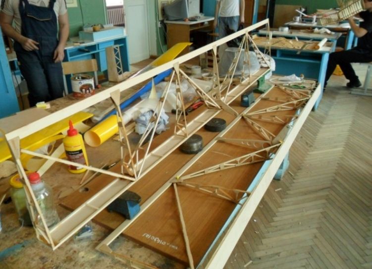

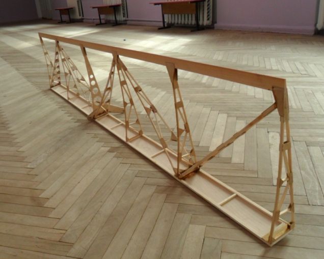

Осталось только приклеить фанерные рёбра жёсткости и организовать дефлектор в нижней части профиля. Но фанеры 0,8 мм у меня всего 8 листов и она пойдёт на обшивку лобика крыла....поэтому вся мелочь будет изготовлена из обрезков.
Жесточайшая экономия фанеры ОЧЕНЬ сильно тормозит скорость продвижения вперёд...
Конструкция и так - нетехнологична...да ещё это..
Но зато позволяет держаться в рамках веса без применения бальзы)
Нервюры элерона изготовлены из сосновых реек 6х3 мм
У меня у корня крыла на лобике фанера толще! 1,2 мм, потом 1,0 мм и на конце крыла 0,8мм, по-моему так.
У меня есть обрезки 0,8 мм фанеры размером порядка чуть меньше листа А4. Если интересуют - отпиши в личку куда прислать.
Broken Man
Самара
у меня на лобике крыла, в корневой части- тоже обшивка  из 1мм фанеры....кусок длиной около 1м.
