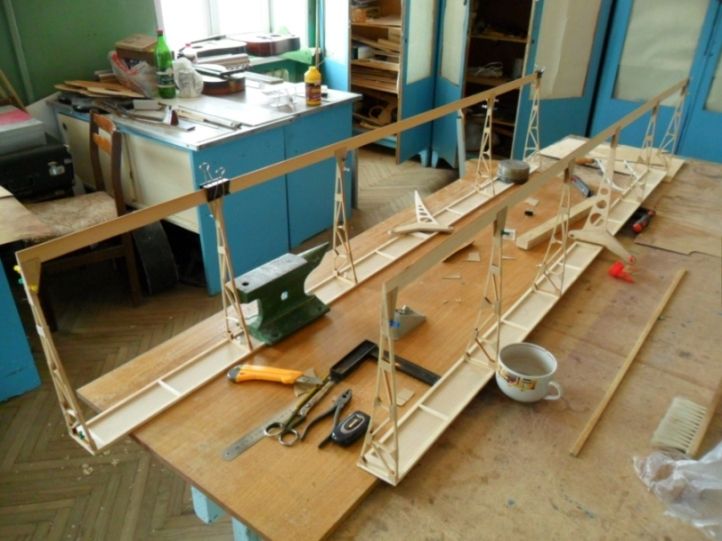

Интересный парень строит планер ULF-1

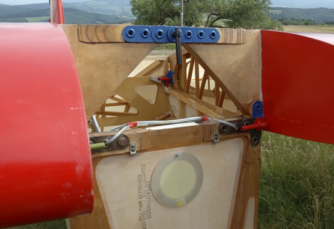

Адрюха,молодец! Конечно передача главной растягивающей силы на сопливый фанерный шпангоут,это красиво,но страшно...я бы связал  крайние пистоны доп.тонкими пластинами...,чтоб потом туда,когда испугаешься,страховочный трос не вкрячивать...

Да сам боюсь! ;)
они и будут связаны 2мм дюралевыми полосами,
просто на крайнем фото  их почему -то нет...
а должно быть вот так:
Да сам боюсь! ;)
Вот вид на самую главную деталь!...а постины надо пустить по шпангоуту,хотя по лонжерону они тоже не лишни...

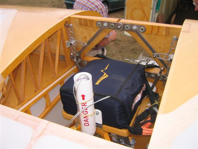

Спас  система  на  планере?  Помоему  это  лишне.  Это  ,  что  пилотажник  ?

О, Broken Man, я смотрю у тебя дело тоже продвигается! Позволь пожалуйста несколько комментариев.
- У Дитера Райха насчет сварки кронштейнов сварка только по краям, как на фото оригинала, у тебя иначе.
- с изменением профиля крыла могут появиться неприятные свойства аэродинамики, типа например склонности к внезапному срыву в штопор, что на малой высоте однозначно смертельно. Проблема в том, что на крыле без крутки, с одинаковым профилем по размаху, срыв потока происходит сразу по всей длине, а не постепенно. Из-за неточности сборки или несимметрии условий внезапный срыв обычно бывает сначала на одном крыле, отчего оно проваливается и самолет мгновенно оказывается в неуправляемом штопоре. Выйти из него можно, если уметь и не растеряться, ну и если есть запас высоты хотя бы метров 100, лучше 200, конечно. Вообще диапазон высот 10-50 м самый опасный практически для любого ЛА, здесь и спассистема бессильна (она от 80 м работает)
- я ставил пенопластовые нервюры крыла из 20мм обычного строительного, причем 5 мм сфрезировывал. 30мм - явно перебор!

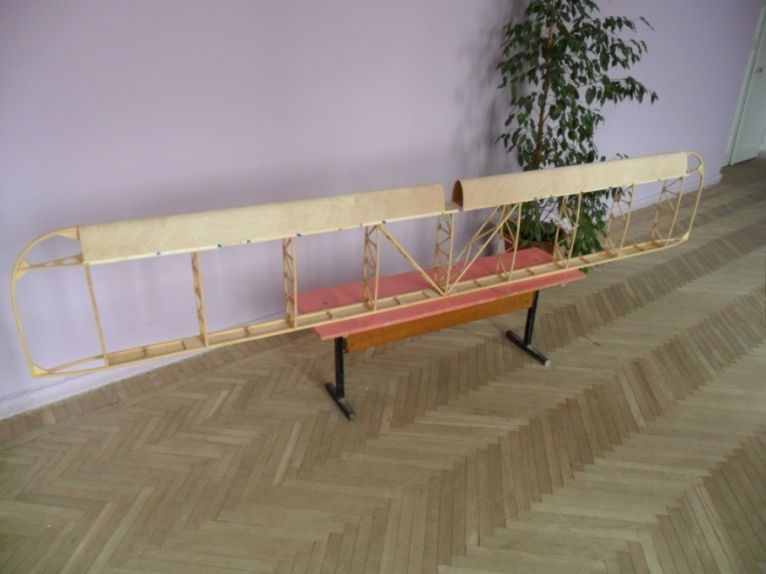

И еще, мне совсем не нравится постоянство глубины полок лонжеронов. У меня на Ульф-2 полки примерно квадратные в любом сечении. И это правильно, потому что с приближением к корню крыла не только растет момент подъемной силы внешних частей крыла, но и добавляется момент подъемной силы новых порций крыла, так что простого линейного наращивания сечения полок недостаточно!

3. Полки лонжерона я пересчитал на своё прямоугольное крыло.   Мои крылья имеют ТАКУЮ ЖЕ площадь и такую же САХ, как оригинальный УЛЬФ-1.
Но результирующая сила на прямоугольном крыле , конечно, имеет большее плечо...поэтому мои полки и узлы имеют слегка БОЛЬШЕЕ сечение, в корне, чем в Ульфе-1
дальше я разбил крыло по размаху на 5 сечений и посчитал размеры полок в каждом из них.
Так что нормальные у меня полки)))
