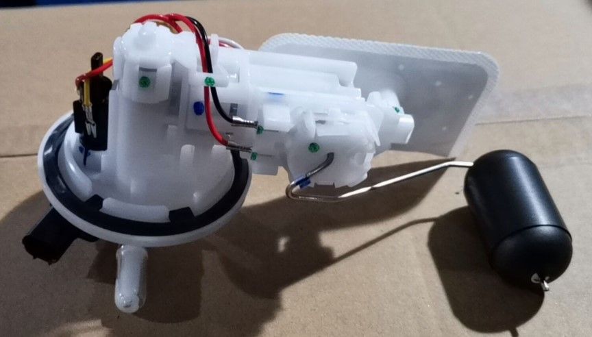

Разница будет в датчике уровня топлива. Может быть удастся перевернуть.

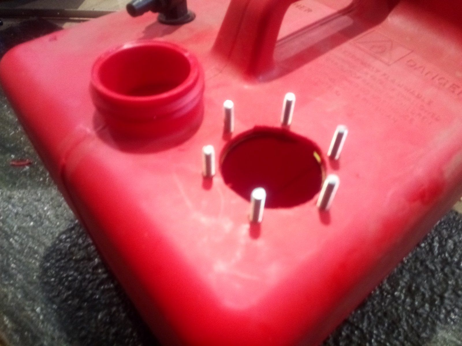

Врезка в лодочный бензобак.
Бензонасос планирую внутрь, а обратку в штатный штуцер
Это просто пример врезки. Можно сделать в любом, сравнительно плоском месте.
Бак с насосом который я привел в качестве примера, на низкое давление, для питания карбюратора.
А выдержит ли высокое давление лодочный быстросъёмный штуцер?

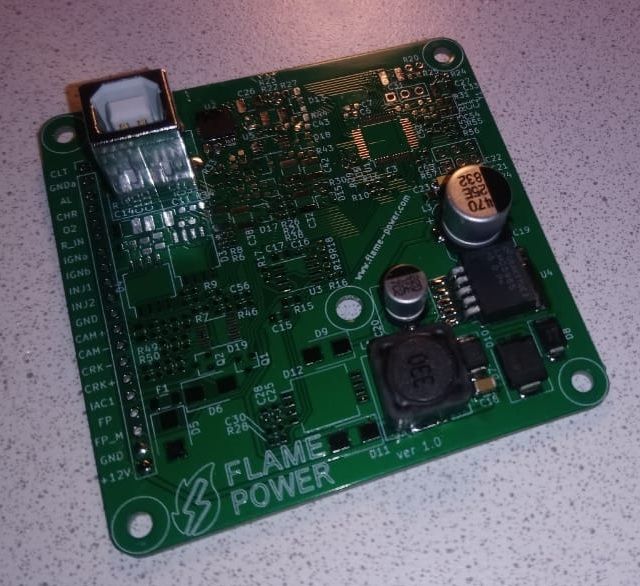

Из ЭБУ будет выходить не более 20 проводов.
1 CLT - cooling liquid temperature, Температура охлаждающей жидкости или в выбранной точку цилиндра воздушного охлаждения
2 Al + CHR Термопара тип k (например под свечу)
1 O2 - лямбда зонд
2 ign 2 канала зажигания
2 inj 2 канала инжектора
2 Crankshaft sensor на датчик коленвала
2 Camshaft на датчик распредвала
1 R-in programmable программируемый резистор, например для контроля температуры выхлопных газов с помощью AD595
1 IAC - idle control клапан холостого хода
1 FP топливный насос
1 FPM топливный насос с ШИМ для уменьшения энергопотребления
3 заземления
1 питание 12в
По минимуму на 1 цилиндровом 2-тактнике может быть 8 проводов
1 ign канал зажигания
1 inj канал инжектора
1 FP или FPM топливный насос (с ШИМ)
2 заземления
1 питание 12в

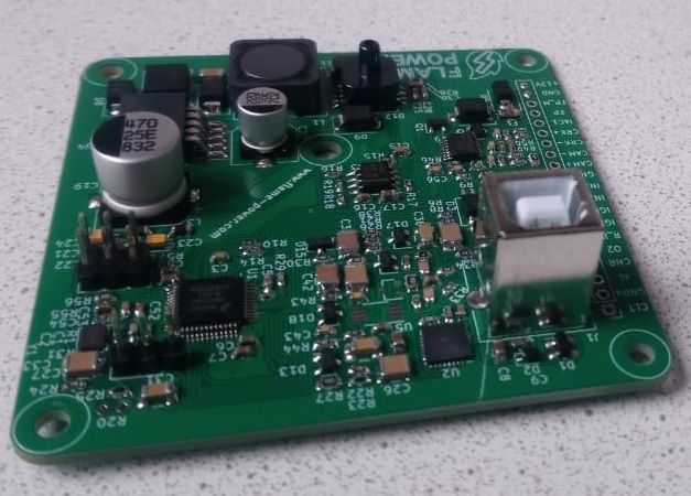

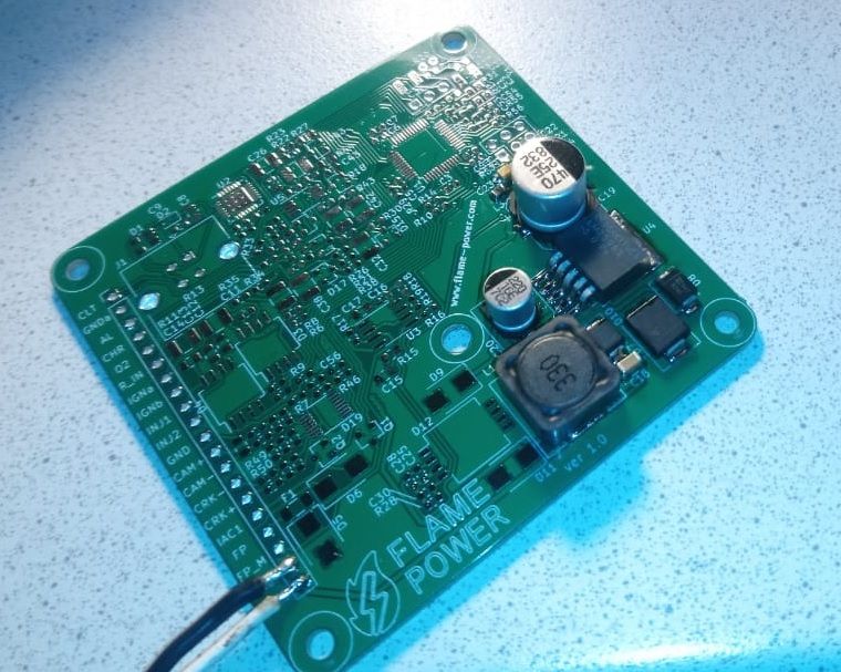

Плата последовательно обрастает чипами и функционалом, припаяли испытали. Сначала питание, потом USB, потом сигнальные цепи датчиков.

На плате с таким функционалом обычно разъем 34 провода.
Мы поставили большинство датчиков прямо на плату уменьшив количество проводов на:
- датчик положения дроссельной заслонки
- датчик температуры окружающего воздуха
- датчик давления атмосферы
В итоге 2-тактном одноцилиндровом или оппозите можно обойтись 5 проводами
- входящий провод на индукционный датчик коленвала
- выход на инжектор (от него до ЭБУ 10см)
- выход на катушку зажигания
- выход на насос
+ питание 12В
Остальные провода не обязательны, но полезны для здоровья ДВС
- дублируют заземления форсунок, катушек зажигания, датчиков
- корректируют смесь и угол опережения, если температуры под свечой или выхлопных газов слишком высоки
- поддерживают определённые обороты холостого хода

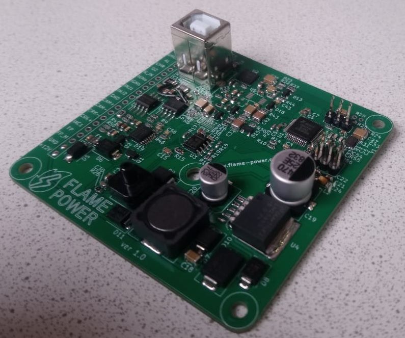

Первая версия готова и проходит испытания. Обнаружилась ошибка трассировки. Исправлено проводами перемычками.
На нижней стороне платы микросхема для определения угла открытия дроссельной заслонки.
В окончательной версии уберём большой USB разъём и уменьшим размеры платы с 74x74мм до 64х64мм.
