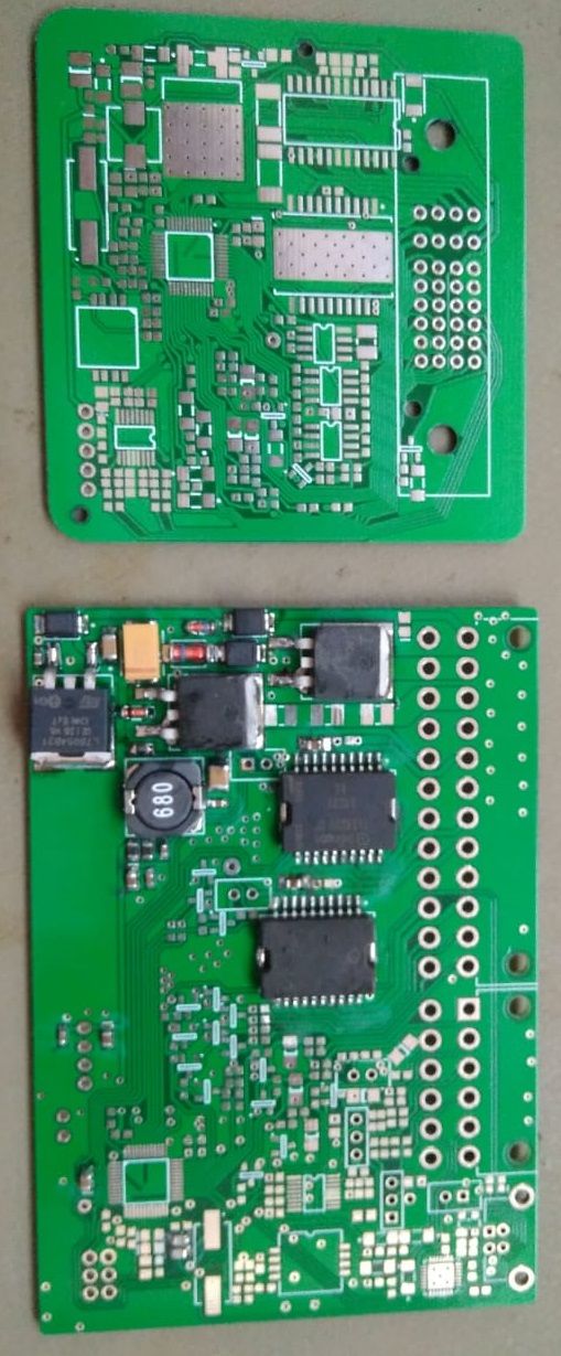

Потихоньку улучшаем плату ЭБУ, делаем её компактней и надеюсь надёжнее. Сравнение размеров старая и новая плата. Новая со скруглёнными уголками.

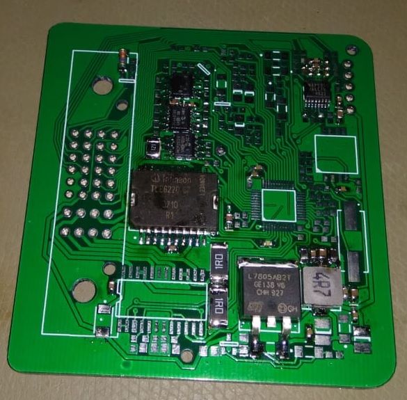

А прошивать будете сами? под определённый двигатель.
Настраивается и прошивается программно на любой 1,2,3,4 или 8 цилиндровый двигатель, 2-тактный, 4-тактный или Ванкель. На другое количество цилиндров нужно несколько ЭБУ. Возможна автоматическая первоначальная настройка топливных карт по широкополосному лямбда-зонду. В дальнейшем он отключается и ставится обычный лямбда зонд или лямбда зонд не ставится вовсе.

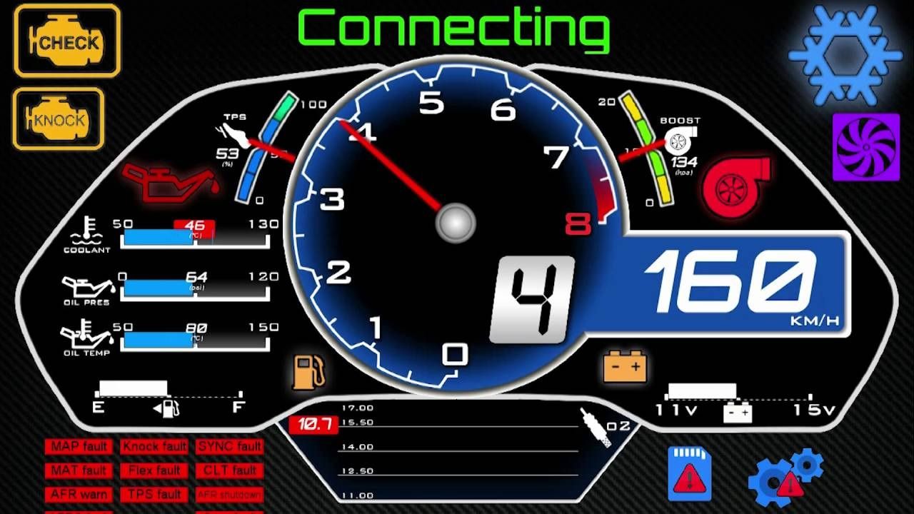

В начале работы можно воспользоваться начальной программой настройкой, где пользователь укажет тип двигателя, кубатуру, кривые опережения зажигания Настройка производится с ноутбука, соединяющегося с ЭБУ с помощью запароленного блютуз соединения. В дальнейшем можно подключить мобильный телефон и записывать всю историю работы двигателя (обороты, температура и давление атмосферы, географические координаты, высота полёта), отклонение топливных карт и кривых опережения зажигания, от заданных пользователем и т.д.
Можно самому запрограммировать вид приборной панели (есть программа редактор внешнего вида приборных панелей) или скачать и воспользоваться готовой.

в верхнем и нижнем левом углу приборки
Внешний вид приборки редактируется. Проще скачать готовую и добавить убрать что нужно.

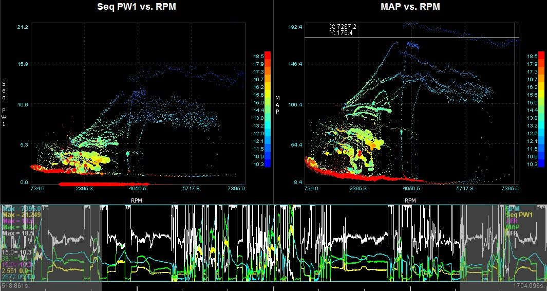

Что нужно иметь кроме ШДК для настройки?
Ноутбук с блютуз. У нас есть своё ПО, но лучше использовать самое используемое тюнерами в мире TunerStudio
Там аккумулирован опыт и статистика огромного количества моторов.
Остальное железо. Практически можно использовать заслонки и датчики от любого авто или квадроцикла.
Она что выводится на планшет.
Проще и дешевле на планшет, можно делать приборки под заказ или использовать готовые подключающиеся по Кан шине.
Если я правильно понял то это как бы программка. Набор индикации можно выводить по потребности. Очень классно.

как бы программка
Минимум 2. Одна для настройки, другая для анализа состояния двигателя.
Ради одной двух настроек
Есть бесплатная версия, есть и другие бесплатные программы настройки, но с ними настройка дольше. Платные версии от 70 до 120 долларов, с ними работать удобнее и проще.
