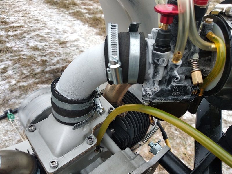

Обледенение впускного патрубка моего 294 кубового мотора у заказчика в Петербурге через минуту после запуска при -2
С инжектором такое и в сильные морозы не наблюдалось.
    99,1 КБ · Просмотры: 248
В сильные морозы как раз маловероятно.  Помниться мне в руководстве Ан 2 было написано от +5 -10 самая высокая вероятность обалденения ;D карбюратора.

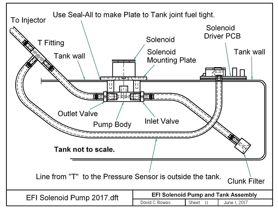

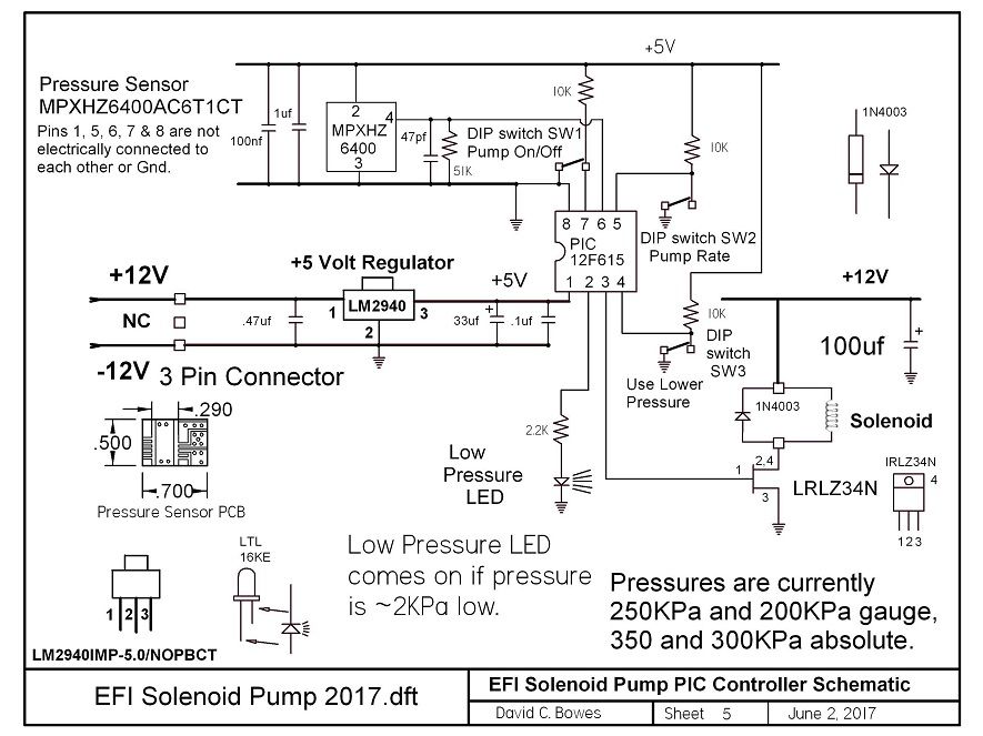

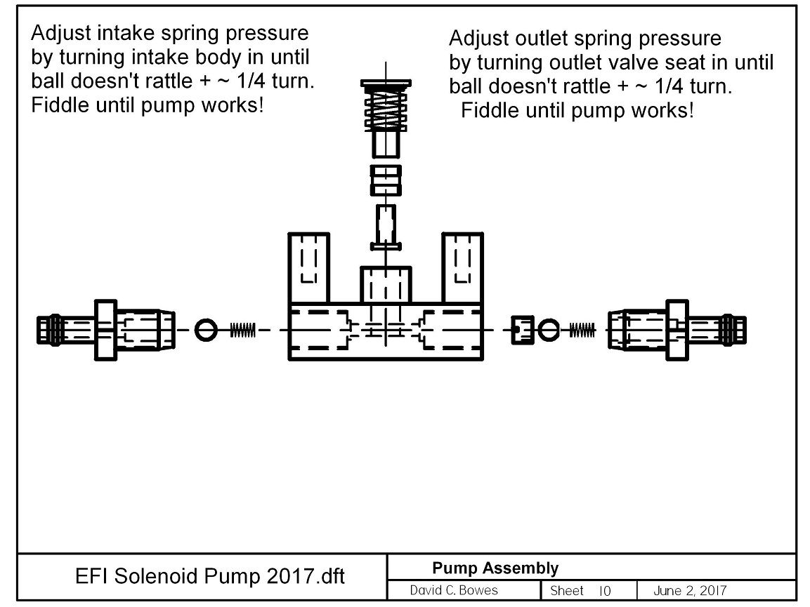

Дайте почту пришлю вам готовый примитивный, но рабочий проект. Мы это прошли, перестараетесь с упрощением, будет хуже карбюратора. Другое дело уменьшить энергопотребление насоса. Авиамоделисты делают например так. Ватт 20 спасёте если критично.

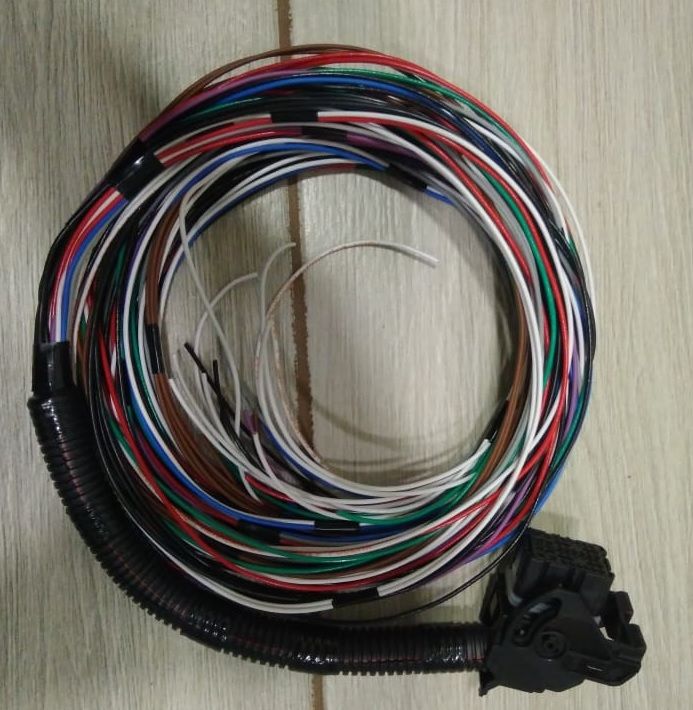

Да, делал в первую очередь для себя перебрав кучу чужих решений.
Вот кстати как выглядит коса из качественного российского провода.
