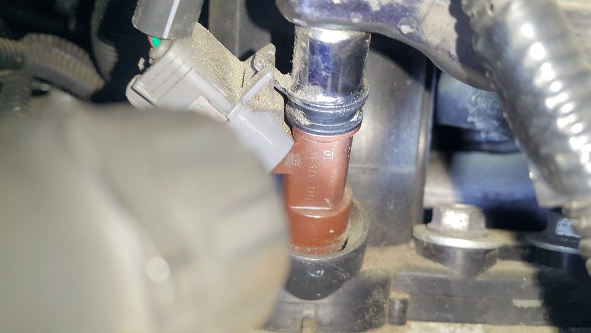

Да нормальные вопросы. Я из любопытства скачал в интернете настроечный файл Субару EJ25 посмотрю. У вас какие форсунки сейчаc (маркировка)?
не удивляйтесь таким наивным вопросам
Вот такие форсунки правда снимок не с моего двигателя но такие же. 1460-925-06

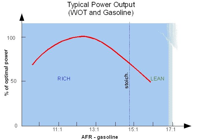

По стехиометрии. В режиме максимальной мощности выставляется богатая смесь - вплоть до 12.3 : 1 картинка 2.

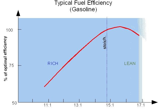

На крейсере жмотская обеднённая - картинка 3.
Для средне статистического атмосферного 4-тактного ДВС
6.0 AFR - самая богатая смесь, мотор ещё работает
9.0 AFR - черный дым / низкая мощность
11.5 AFR - максимальный момент при полностью открытом дросселе
12.2 AFR - самый безопасный режим (нагрев) при полностью открытом дросселе
13.3 AFR - лучший момент при полуоткрытом дросселе
14.6 AFR - стехиометрия
15.5 AFR - экономный круиз
16.5 AFR - максимальная экономия
18.0 AFR - предел устойчивой работы с карбюратором
22.0+ - предел устойчивой работы с инжектором

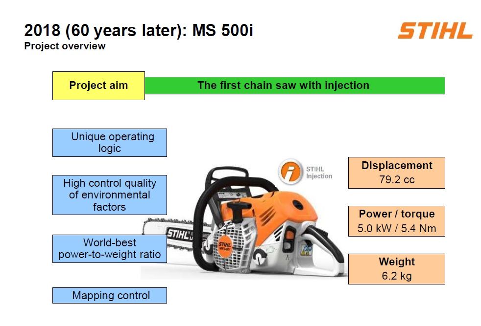

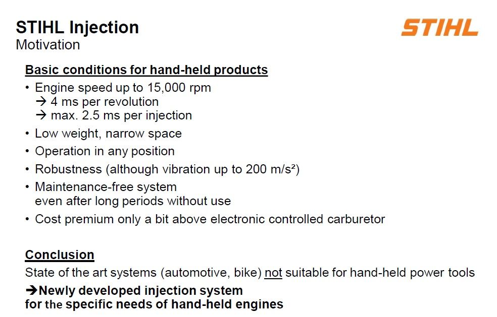

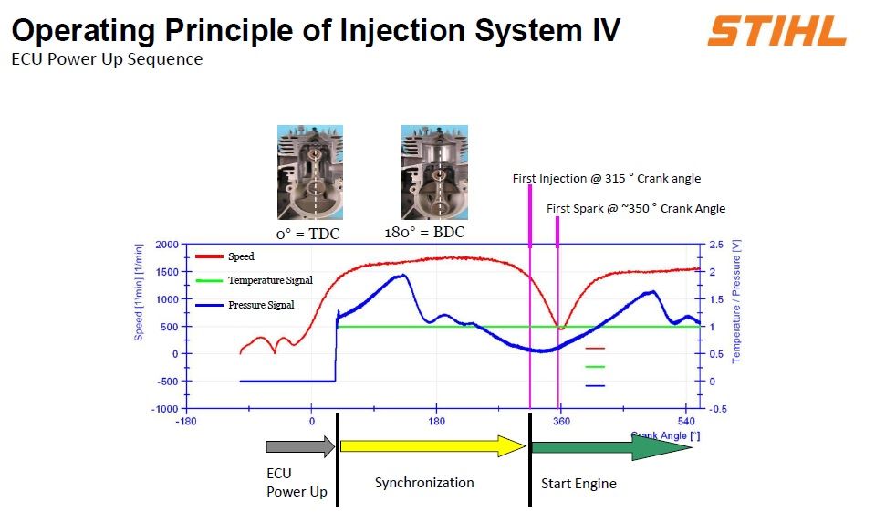

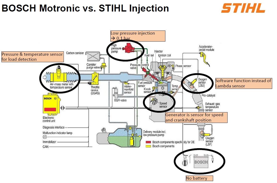

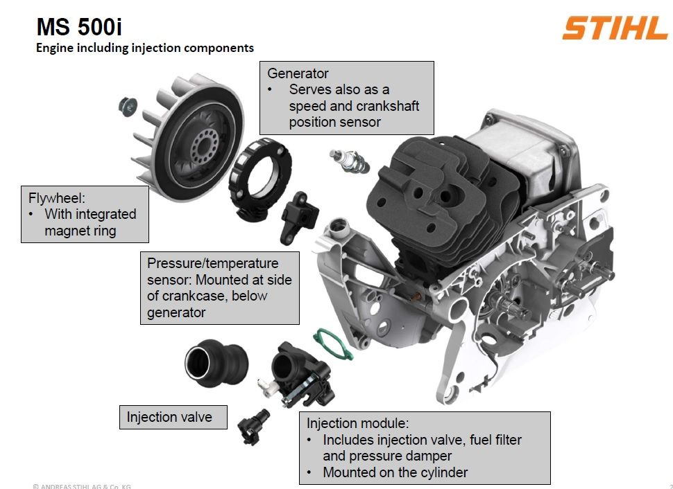

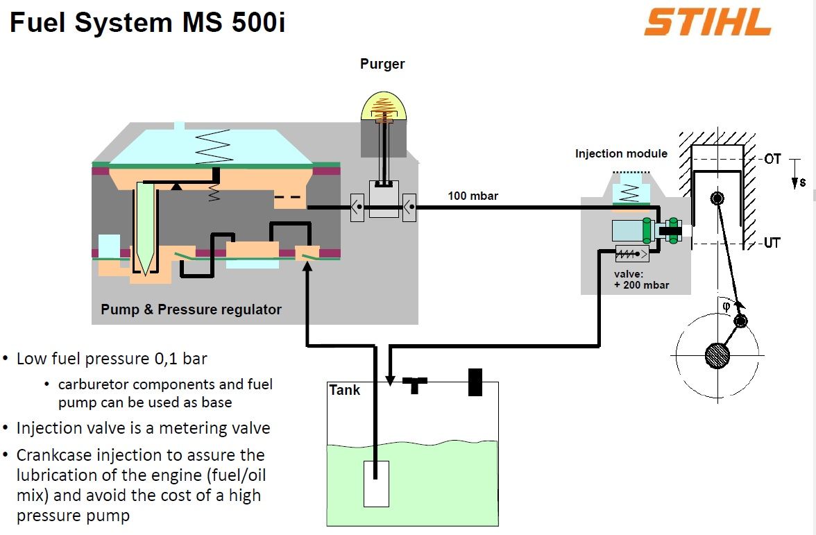

Почитал про инжектор Штиль. Хочу повторить для маленьких 1 и 2 цилиндровых моторов если хватит сил. Они 60 лет упорно экспериментировали с инжекторами на малой технике и в 2018 у них это получилось хорошо.

прямой впрыск на РМЗ-640! Какой приблизительно вес девайса?
Зачем прямой? Брызгайте в заслонку или заслонки смесью бензина с маслом. Насос диаметром 30мм, любой типа такого
https://aliexpress.ru/item/40007623...earchweb0_0,searchweb201602_,searchweb201603_
Можно сразу в комплекте как врезается в бак, с регулятором давления топлива, указателем уровня и крышкой бензобака.
Насос будет есть ватт 20, больше чем всё остальное. Если ставить с датчиком давления топлива и регулятором, потребление насоса уменьшится вдвое.

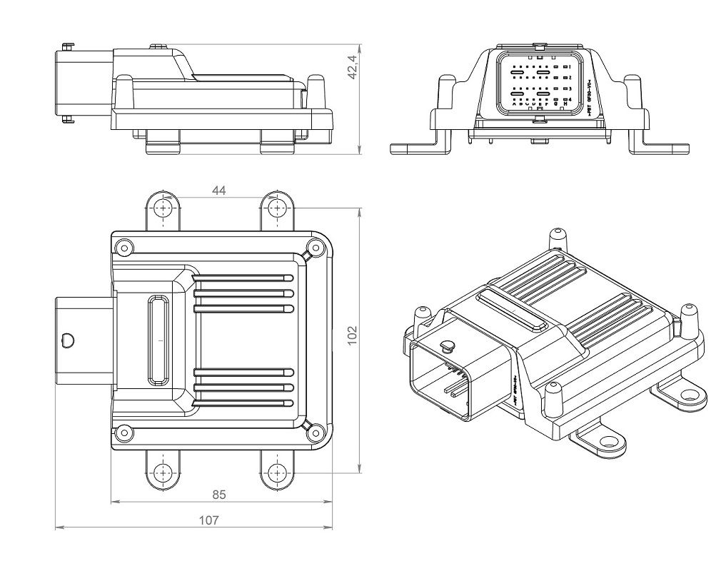

Вес самого ЭБУ в стандартном корпусе без шлейфа проводов и разъёма 170 грамм. Размеры на прилагаемом чертеже.
