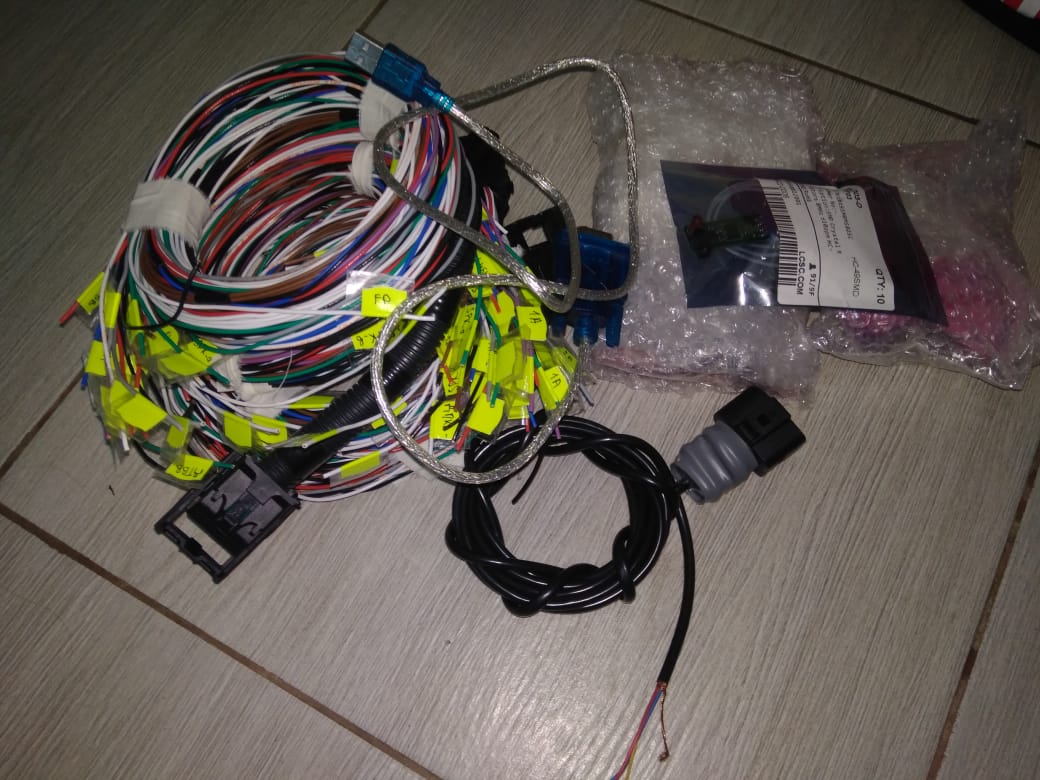

Распродали всё подчистую. Последние 4 блока отправили без корпусов. Платы, шлейфы и контроллер ШПЛЗ. Будем делать по партии раз в месяц.

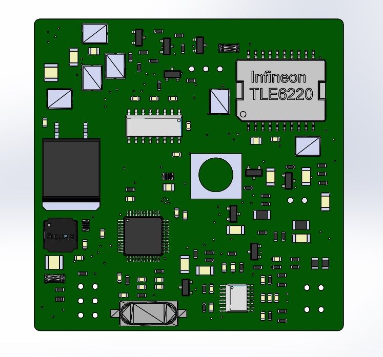

Разрабатывается версия на 1 и 2-цилиндровые моторы для установки платы ЭБУ в дроссельную заслонку и минимизации количества проводов. Датчик поворота заслонки будет магнитный бесконтактный. Блок будет управлять стандартными не смарт катушками. Думаю испытаем в июне.
Предварительно
1. +12В
2. Масса
3. Масса
4. Масса датчиков
5. +5В на датчики
6. +5В силовые (предпологается для подключения модуля беспроводной связи, контроллера ШПЛЗ)
7. ДПРВ-
8. ДПРВ+
9. ДПКВ-
10. ДПКВ+
11. ДТОЖ
12. ДТВВ
13. ЛЗ
14. ДПДЗ
15. форсунка 1
16. форсунка 2
17. зажигание 1
18. зажигание 2
19. КХХ1
20. доп. выход
21. реле топливного насоса
Плата 55х55мм
