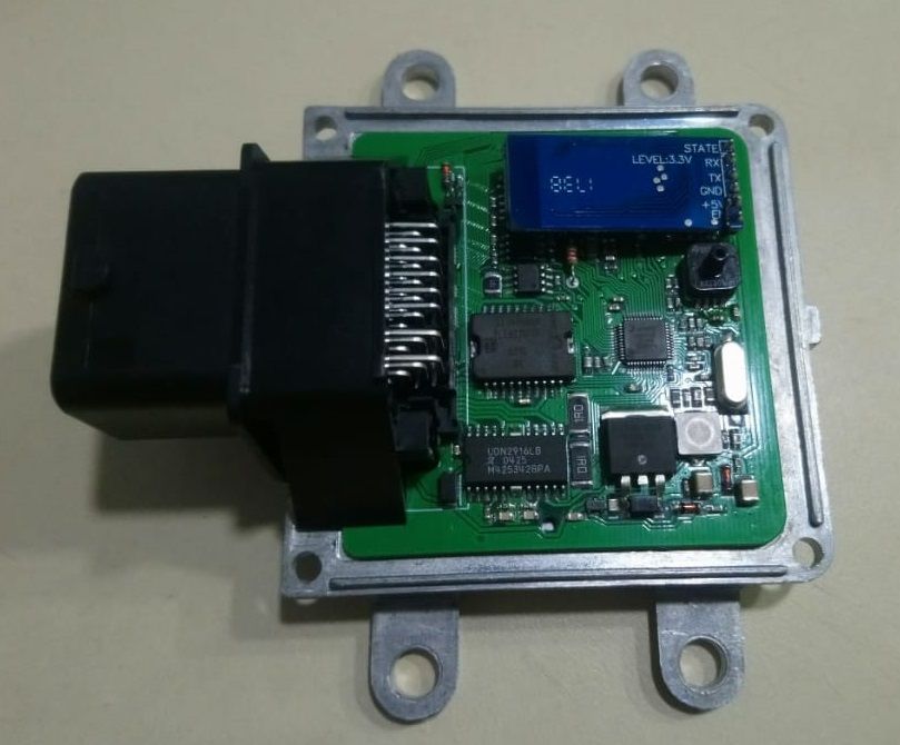

Блок работает очень хорошо В пассивном режиме при просто включённом питании потребляет 1.5 ватта. В основном из за микросхемы контроллера шаговиков и блютуз. Тут можно поработать и уменьшить потребление, хотя лучшее враг хорошего.
Что можно будет ещё доделать. На всякий случай будем реализовывать максимальную теплопередачу от платы к корпусу. Можно вульгарно залить компаундом, а можно использовать теплопередающую прокладку из спец. резины.

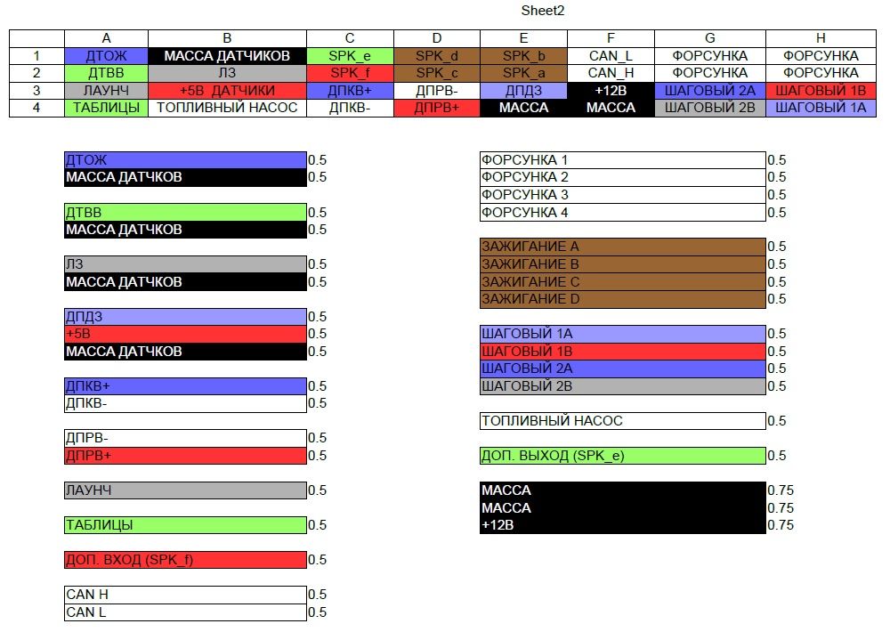

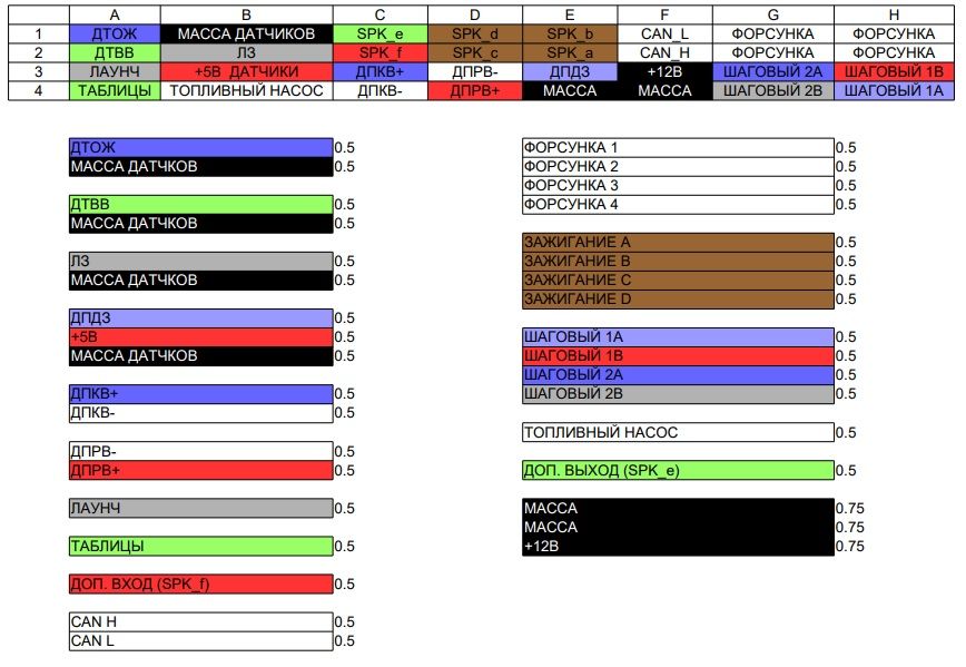

Вот так пока распределены провода по разъёму и цветам (так просил главный заказчик привыкший к такой раскладке).
В следующей версии всё таки +12В будет красным, остальные провода будет теми же. Добавятся защиты на +5В и выход бензонасоса. На разъёме масса и +12В переедут в столбики G и H. Мы используем российские провода, качество неплохое, но разнообразием цветов не балуют. Может будем дополнительно на некоторые провода одевать термоусадку с надписями или полосками.

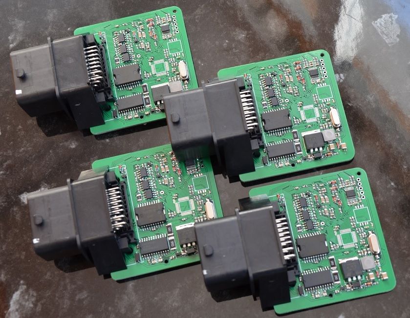

Процесс понемножку идёт...
Столько сделано инженером-электронщиком-разработчиком-тестером вчера за вечер после основной работы.
Ещё 4 ЭБУ, пока без процессора, блютуз и датчика атмосферного давления.

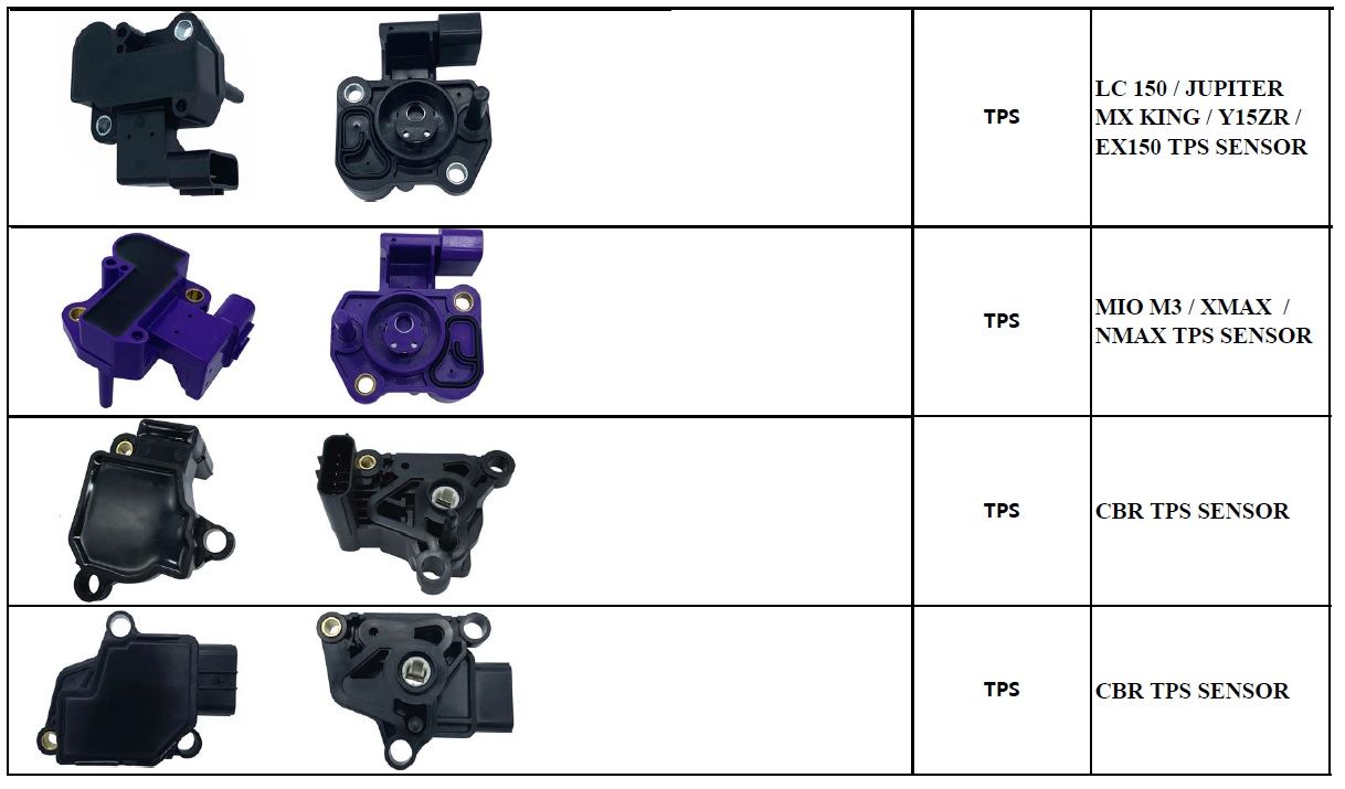

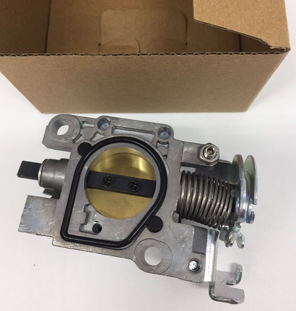

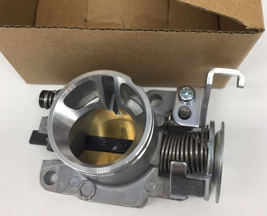

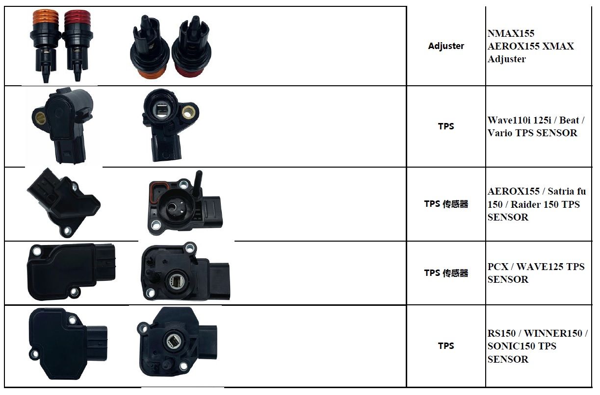

Выбираем дроссельные заслонки из готовых от мотоциклов.
Кому что нравится?
    138,1 КБ · Просмотры: 258
    135 КБ · Просмотры: 257
    134 КБ · Просмотры: 268
Где такие можно купить? На первый взгляд все нравятся, но нужно чтобы Бошевские форсунки входили, как на Ладах, и был датчик давления во впускном коллекторе, или хотя бы штуцер для его подключения.
Я беру у производителей. Они обычно продают не меньше ящика с 40 заслонками, иногда можно поторговаться и уменьшить количество. Но в правой колонке есть марка мотоцикла, можно поискать штучно.
В любом случае буду брать такие как на фото и что ещё
Мотоциклетные форсунки поменьше и много быстрее автомобильных. Бошевские форсунки напрямую не влезут, нужна доработка.
Датчик давления интегрирован в некоторые TPS. Их видно по уплотнительной резинке на приведённых в #304 фото. Но для нашего ЭБУ это не нужно.

Гляжу датчик атмосферный встроили.

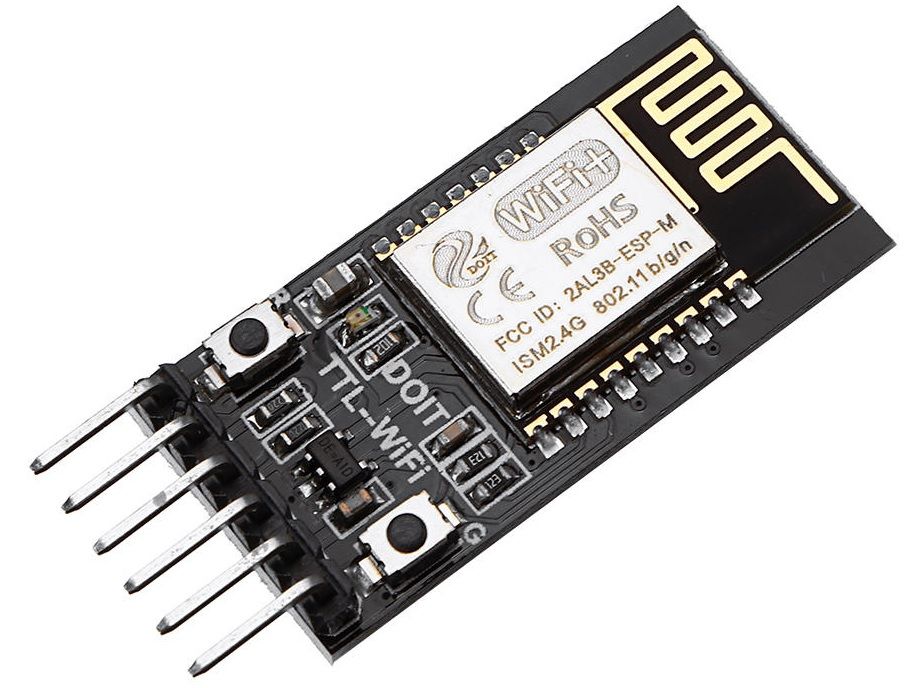

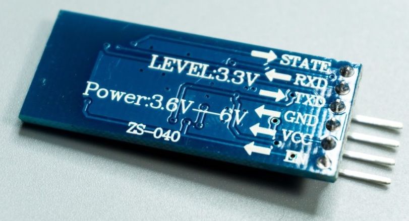

Да встроили. От модуля Блютуз  HC-06(синяя плата в верхнем правом углу Ответ #311) решили отказаться. Из алюминиевого корпуса он пробивает только метр. Хотим для комфорта связь с компом (смартфоном, ноутбуком) на расстоянии по крайней мере до 10 метров. Поставим ВайФай DT-06 с микроконтроллером ESP8285. Сегодня заказали. Через 2 недели получим. На фото блютуз и вайфай.
На вайфай при желании ещё антенна вешается. ЭБУ с торчащёй антеной смотреться будет прикольно  😉
