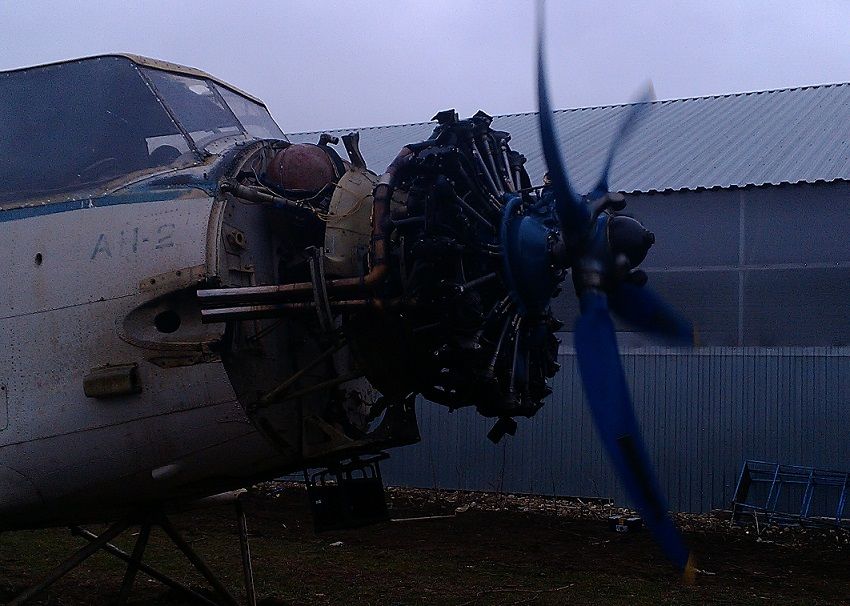

Инжектор на двигатель АШ-62.

Видны топливные магистрали и лямбда-зонд.

Я в курсе всего этого. 702мл лежит у меня новый, вопрос изучал.
Идущий осилит дорогу. Полгода продолбались. Сегодня запустили мотор с инжектором. Запускается с полпинка. Работает устойчиво. Пока на стенде с винтом. Через неделю должен приехать спец по настройке. Окончательно настоить под нагрузкой. Обещает снизить расход ГСМ на 10%. Класс было бы.

Борис, очень интересна Ваша работа! Можно подробнее описание, компоненты и фото?
Очень актуальная и интересная тема, я так понял что впрыск уже работает?
