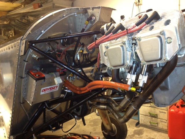

Инжектор на двигатель АШ-62.
Знаете, у меня огромный опыт доработок и эксплуатации впрысковых двигателей, наш настройщик настроил почти тысячу двигателей, но вот отказов форсунок я что то вообще не припоминаю... Помню
Проблема в том, что опыт - автомобильный. Там нет так любимой мной вибрации. Вам доводилось видеть лопнувший выхлопной коллектор ? А на Аш-62 - обычное дело.
Автомобильные форсунки на это - не рассчитаны. И как они поведут себя в таких условиях - не знает даже их производитель.
Вообще основной проблемой представляется обеспечение надЁжности топливной магистрали высокого давления в условиях работы авиационного звездообразного двигателя.
Потому что если произойдЁт разрушение в полЁте - ввиду особенностей компоновки выхлопного коллектора фейерверк гарантирован такой, что о штатной системе пожаротушения подкапотного пространства - можно будет смело забыть.
Картинки по теме
    41,7 КБ · Просмотры: 182

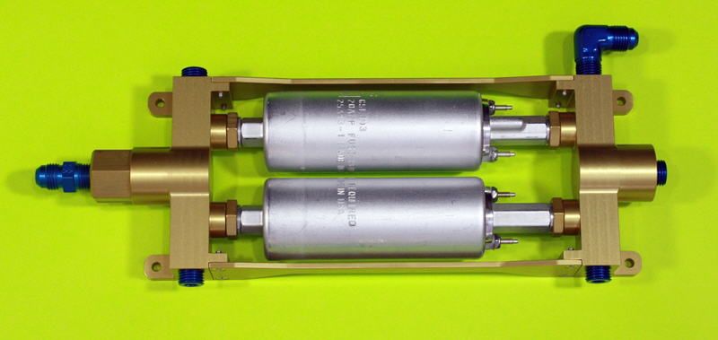

Насос о котором говорил Дмитрий
    30 КБ · Просмотры: 182

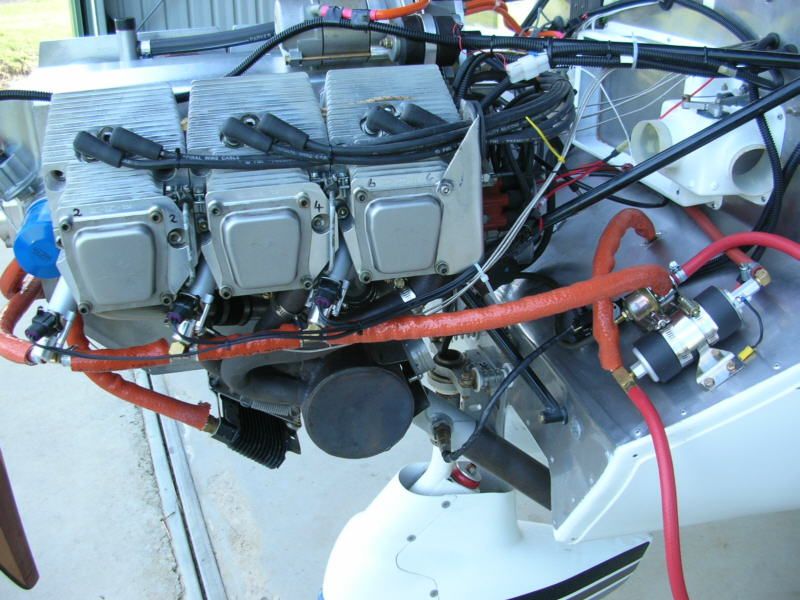

Система на Джабире
    68 КБ · Просмотры: 185

На любое утверждение из этого поста хочется ответить одинаково... Да ну?!
Видны топливные магистрали и лямбда-зонд.
    86,2 КБ · Просмотры: 168

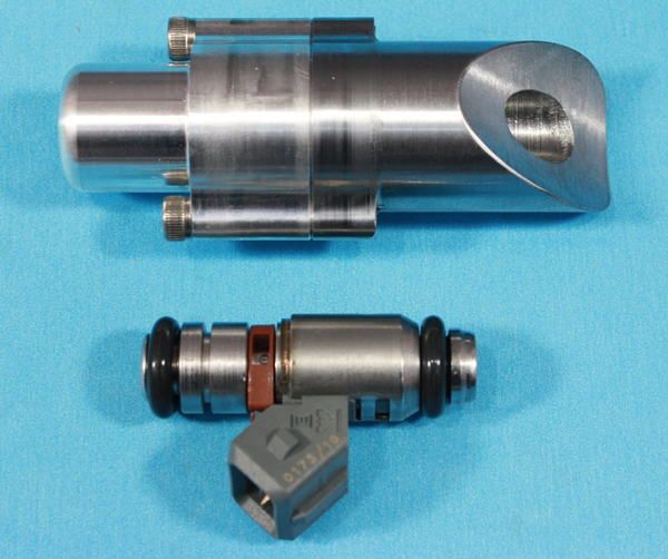

У меня всЁ никак руки не дойдут попробовать.
В компрессоре даже есть нужная заглушка для установки форсунки, и есть соотв. бюллетень.
imho толку будет гораздо больше, чем от впрыска топлива.
