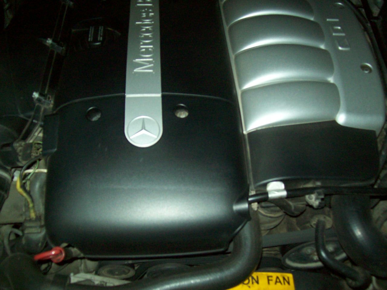

Сейчас вот такой пепелац, то же пробег за 200 тыс.

Почему то ,пока, ни кто не выложил фотки своей впрысковой СУ с указанием безотказного налёта.
Странно. :-/
    115,6 КБ · Просмотры: 118
После пробега 120 тыс. км. только меняю масло и раз в сезон свечи (вчера вот поменял). Т.е. уже наверно года три двигатель не требует совершенно никакого внимания к себе.
Пробег на сегодняшний день 220 тыс. км.
