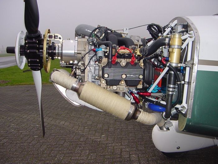

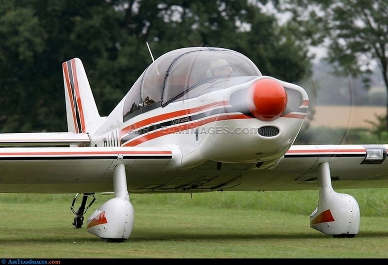

Интерестно сделан выход снизу из подкапотного пространства, надо взять на заметку, за ТК не выходит, и вроде как "отсасывает".
Единственное не для наших полос, заднее колесо сразу отломится, надо побольше и обтекатели нафиг выкинуть,
Тогда посмотри на створку маслорадиатора на движках АИ-24 на АН-24 / АН-26. Олег Константинович умел делать красиво ;)
"Русификацию призвести".
Уважаю чужое мнение,хотя хочется воскликнуть:воо, во,во,начинается. Здесь не так,тут не пойдет,там исправить,в итоге получится,как Вы выражаетесь"Русифицированный Piper Cub",сделано много,а летали бы гораздо лучше,если бы их не"Русифицировали".Если на нем садиться там,где я садился на своем Пайпере,конечно заднее колесико долго не проходит,и к тому же   Jodel самолет не той системы,чтобы экстримальничать на посадках. С уважением Сергей.
Да,нечего сказать "отсоска"на Жодели сделана просто и эффективно.

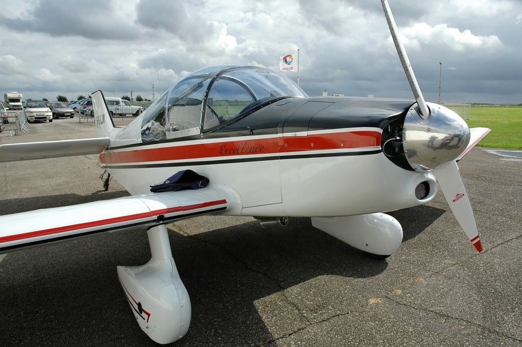

Да вообще классная машинка.Списался одним Гансом из Голландии,так он на несколько Жоделей,по заказу поставил 22-ые и 25-ые Субарики ,с последним с ВИШ- макс.252 .,крейс.-227,а посад.-77км. ч.,так это еще три чувака на борту!

плохо видно на фото,у него телевизор тоже позади мотора?
Привет!Нет у него два телевизора под ценропланом,как у Bf-109 или Spitfire,самое выгодное расположение с точки зрениния эффективности обдува место.

Самое выгодное - у Мустанга.
На Мустанге самое аэродинамически выгодное расположение,за счет места расположения и эффекта эжекции. На режиме макс. скоростей наблюдался прирост на 8-12 км.ч.,однако на длительном рулении в жару была тенденция к перегреву гликоля,чего никогда не было ни на Мессершмитте,ни на Спитфайре в Африке.Об этом достаточно много написано в литературе.
