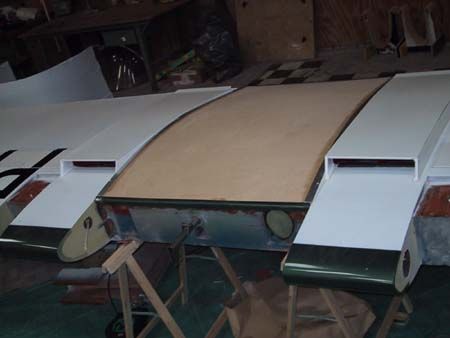

А это при том,что не являясь проф.конструктором и и даже чемпионом,этим летом,мне удалось налетать почти 150 ч.,в то время когда, Яки стояли палимые солнцем.И обливаясь потом в кабине,я вспоминал дружные наскоки знатоков,которы тыкали пальцами в радиатор за двигателем и хором кричали,что мотор закипит даже зимой.А лично для меня,важнее добится надежной работы движка,пусть даже некоторым увеличением сопротивления,ведь такого эффекта,как на Мустанге на таких скоростях не получится,да и как можно возить на таком самолете радиатор,не в ущерб аэродинамике,как Вы думаете? С уважением Сергей.

В огороде бузина,а в Киеве - дядька?Неужели Вы серьезно полагаете,что сказанное имеет хоть какое-то отношение как к радиатору Мустанга (проявившего себя,кстати,прекрасно и в низких широтах),так и к длительности руления? Я - нет,и голословные предположения,основанные лишь на Вашем собственном понятии здравого смысла,как аргументы принять не могу:тип охлаждения упомянутых Яков принципиально отличается как от Вашего самолета,так и от Мустанга,а,располагайся те же многострадальные Яки рядом с исполнительным стартом,больше чем уверен,стояли бы ровно столько же времени,так что роль длительного руления здесь явно преувеличена.
P.S.Вы зря затеяли этот спор - никто ведь не критикует Ваш вариант системы охлаждения,а вариант Мустанга,выгодный по аэродинамике,конструктивно и эксплуатационно куда сложнее - отчего и не принял массового характера.

Ну и заявление!!! Вы же тепло отдаете в системе охлаждения, так почему обязательно должно быть сопротивление. Можно сказать, что грамотно спроектированная система охлаждения  не дает или практически не дает добавочного сопротивления при любом размере радиатора.

Но у меня маленький вопрос:дырка- то должна иметься,что бы в него влетал воздух,который бы отводил тепло?А если есть дырка на планере,то это,я понимаю хоть какое- то,но сопротивление.С Вашим замечанием я бы согласился,если бы у меня стяла испарительная система охлаждения.Господи,куда нас уже потащило!С уважением.
igorvnikol
Вы в этой дырке воздух нагреваете. В хорошей системе внешнее и внутреннее сопротивление ничтожно.

Вах - ну и заявление!При перепаде между температурой охлаждающей жидкости и температурой окр.воздуха порядка 50 градусов и скоростях порядка 30...40 м/с рассчитывать на эффект прямоточного двигателя - сильно!Сильнее чем Фауст Гете.

Господи,я совсем запутался!Товарищ Лапшин,дорогой,(не знаю Вашего имени)посоветуйте  ,повторить мне расположение радиаторов в ценроплане,как у голландца или шо?

На Йоделе?Конечно повторяйте и не думайте:сгородить эффективную систему охлаждения без основ и нескольких итераций доводки просто нереально;к тому же,вероятно,имеющаяся уже отработана.

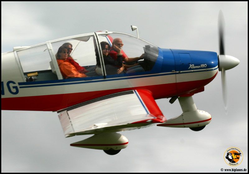

Ну вот и хорошо, Владимир Павлович,ставим точку.Будем общаться теперь на "Пайперной" ветке.
Viper
Пилим рейки,строим самолеты)
Извините что влез,но мне оч интересно,а он не 4-х местный случайно?
Viper
Какой силы двигатель нужен для такого 4-х местного,хотелось бы поинтересоваться...
