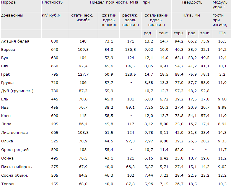

Вычитал что в качестве материала (обшивки) используется okoume (Габон).
  Древесина обычно прямоволокнистая, почти однотонная, но на радиальных разрезах заметен слабо выраженный полосатый рисунок. Плотность в сухом состоянии 430 кг/м3. Габон обладает невысокой прочностью. По механическим свойствам порода аналогична древесине тополя. Порода малоустойчива к гнили.
Т.е. можно заменить фанерой из тополя?

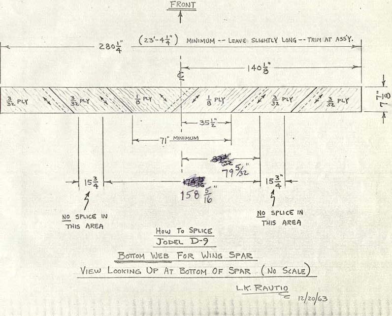

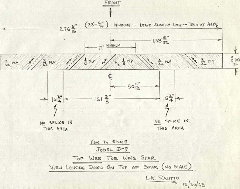

Что то я засомневался в расположении внешних слоев фанеры на лонжероне. Мне кажется должно быть повернуто на 90 гр. Поправте, может устал я.

Сергей, но ведь в конструкции йодели используется фанера из габона, а не березовая авиационная, а габон по механическим свойствам даже чуть уступает тополю.
Там в заметках указаны различные виды фанеры.Поэтому толщина 1.5 или 1.4-1.6 не оказывает практического влияния ни на прочностные,ни на технологические моменты.Разве только что на эксплуатационные свойства:попробуйте ка зашить лобик на Жодели с его шагом носиков нервюр 1мм.фанерой и через некоторое время у Вас появятся так называемые "бычьи рёбра".Вот и получается,вроде бы миллиметровой этот элемент зашить самое то,и вес минимальный и гнуть легко и на прочность никакого влияния не оказывает,двойка вроде перебор,а о тройке и речь не идёт...
Под 45 гр. правильно сделано. Там же коробчатый лонжерон на кручение работает и на изгиб. под 45 град. получится макс. прочность так как там работа по касательным напряжениям.
Все правильно,но сомнения вызывает направленность внешних слоев фанеры.
