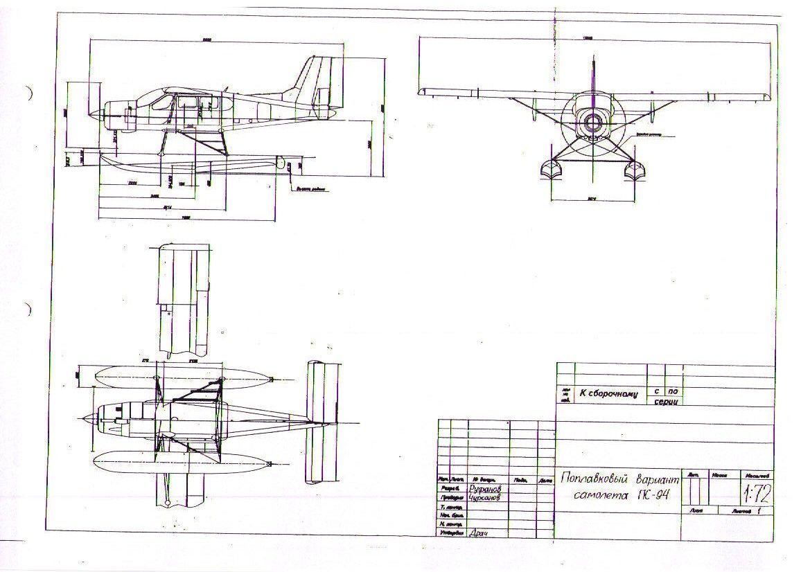

Схему с хвостовой и носовой опорой сознательно разрабатывали под бетон и грунт - у нас в стране и "того" и "сего" валом....
Испытательные экземпляры - по методу Мрии - прочностные расчеты намерены подтверждать на отдельных агрегатах, а затем на отремонтированном и вновь собранном стат-планере - я этим с 1984 года занимался... немного знаю...
2серега - силовую планируем ГТД-400 МКБ Гранит, щупали его - и конечно можно поставить М-601, мотораму под него проработали - или ТВД-10Б, смотрели, но не рисовали - или РТ-6А... Это если ГТД.
на поплавках

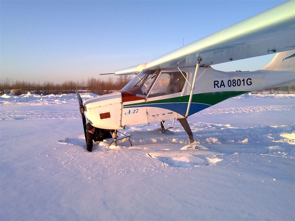

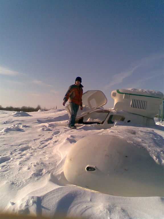

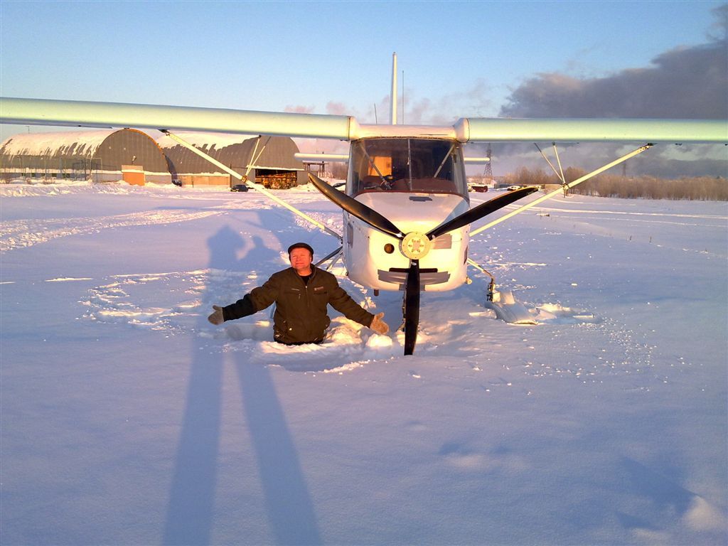

В Луховицах стоит три самолета. Этот, что на фото здесь и еще два в неполной комплектации (примерно 99% готовности) и в Москве 17-18 переделанных фюзеляжей из Ан-2 и столько-же новых комплектов крыльев к ним...
На фото ответ на вопросы о передней стойке.
    52,8 КБ · Просмотры: 166
    110,4 КБ · Просмотры: 179
    102,7 КБ · Просмотры: 177
На приложенных фото это не ответ, а форс-мажор!!!
У нас это обычная глубина снега в начале зимы, а не форс-мажор. ;D
А вот Ан-2 с передней лыжей, да на   пухляк снежный...
Интересно  бы поглядеть.
Надо просто на зиму поплавки ставить , тогда никакой пухляк не будет страшен. ;D
