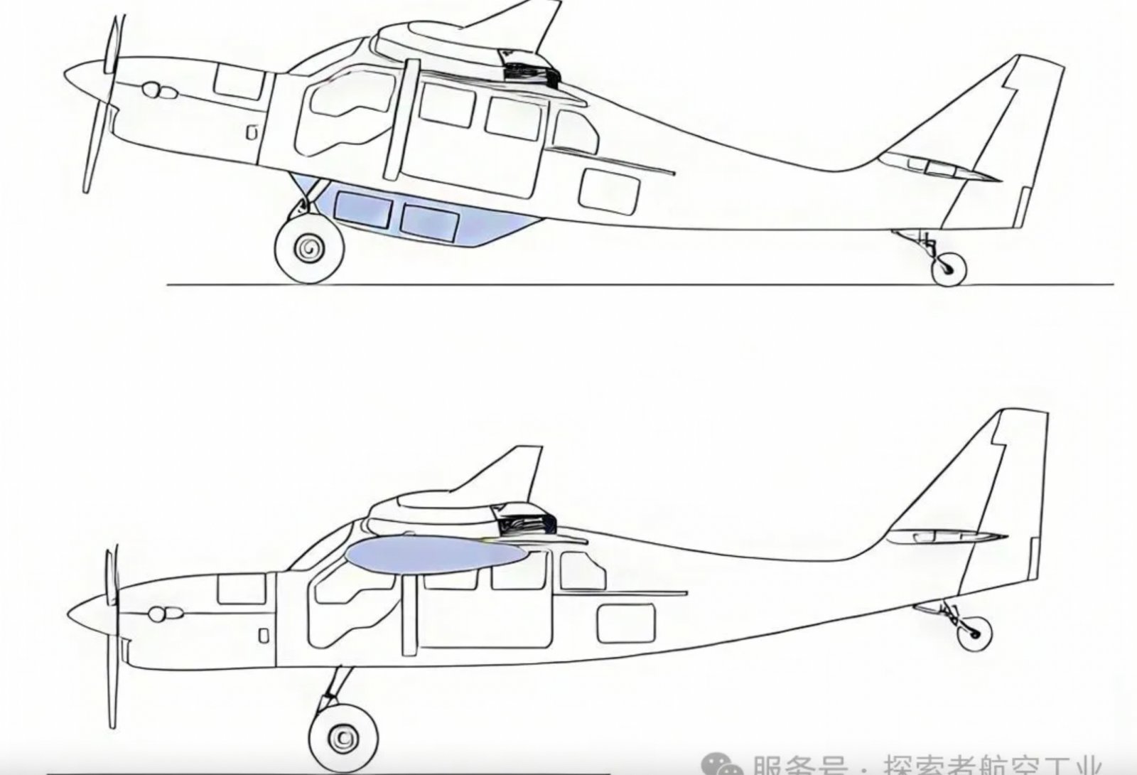

Sky Ranger YM-16 композитный конкурент ЛМС-901 "БАЙКАЛ" Китайского производства
Самолёт очень грамотно спроектирован.
Никаких закидонов я не вижу.

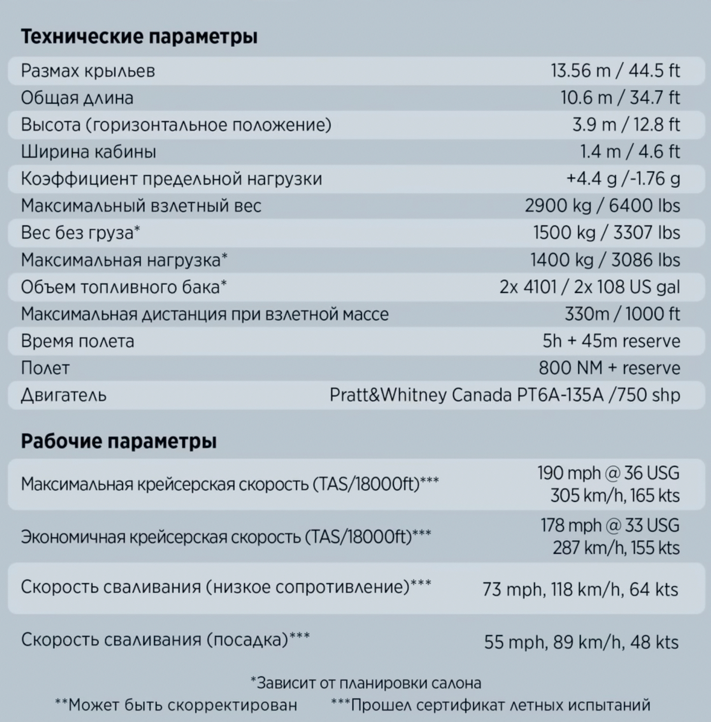

Стоимость двигателя Pt - 6.
Он сразу двигает ценник в красную зону.
