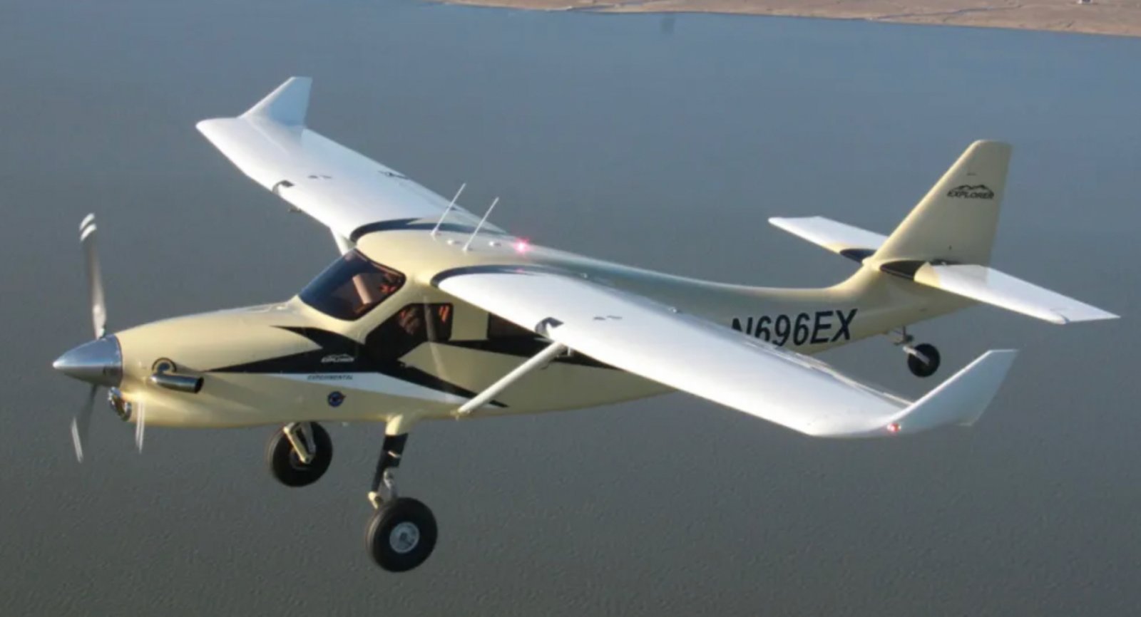

Sky Ranger YM-16 композитный конкурент ЛМС-901 "БАЙКАЛ" Китайского производства
Тема посвящена прототипу многоцелевого композитного турбопропа, который был представлен на выставке AERO ASIA 2025 в Китае.
Самолет Sky Ranger YM-16 Cargo спроектирован при участии специалистов фирмы "Pilatus" имеет много общего с ЛМС-901 "Байкал", а потому является его реальным конкурентом.

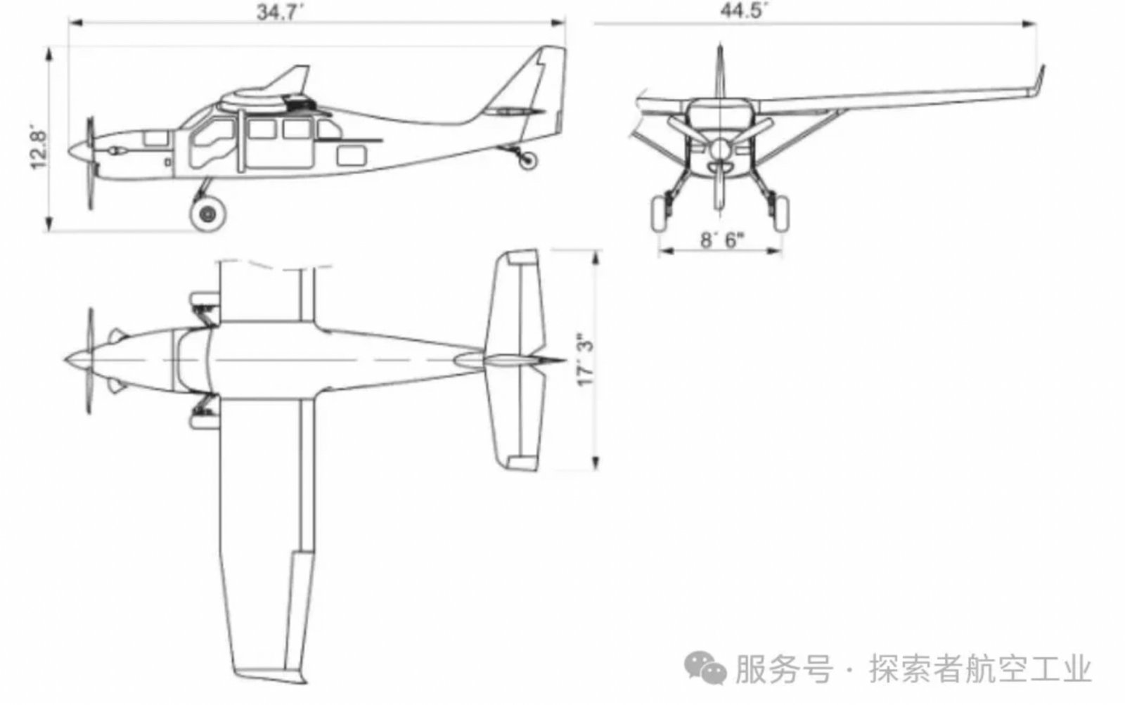

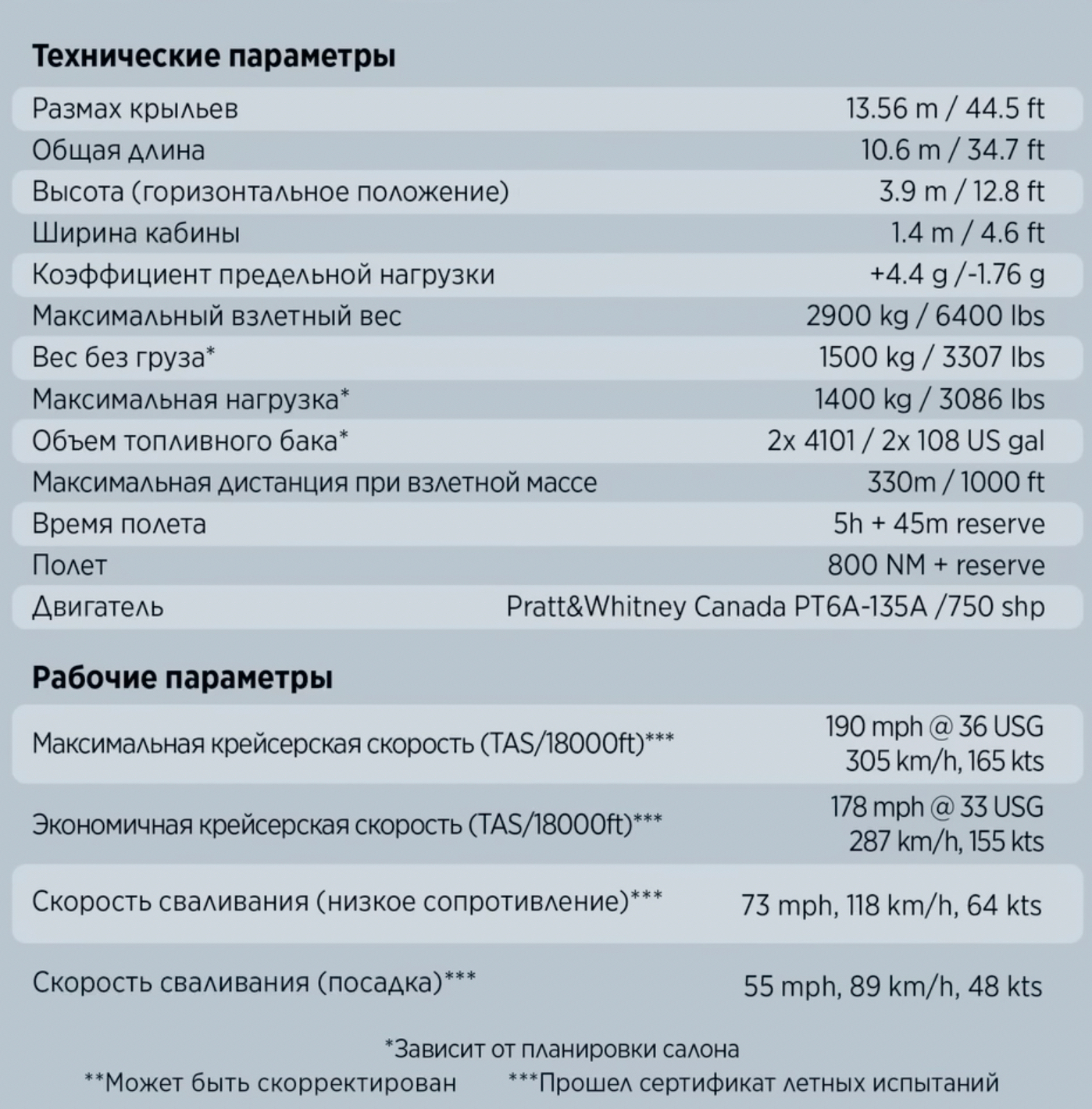

Габаритные размеры и технические характеристики (в тексте нет числовых параметров, только описания ищите в фото):
Высокая надёжность, выносливость, пригодность для горных, снежных, жарких условий.
Может эксплуатироваться на неподготовленных грунтовых, коротких ВПП, в том числе в условиях высокогорье.
Подходит для: грузоперевозок, парашютных прыжков, аэрофотосъёмки, геофизической разведки, санитарных и спасательных операций.
Максимальная полезная нагрузка - 1400 кг
Вмещает до 10 пассажиров.

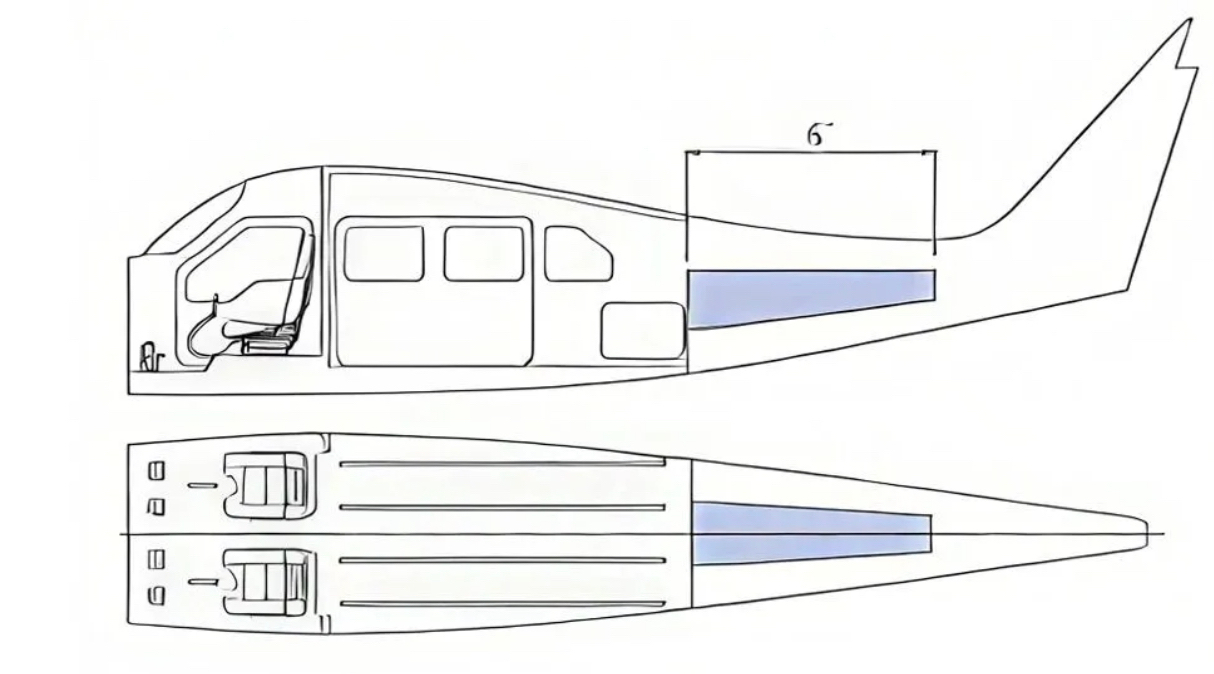

Удлинённый багажный отсек (для лыж, удочек и т. д.)

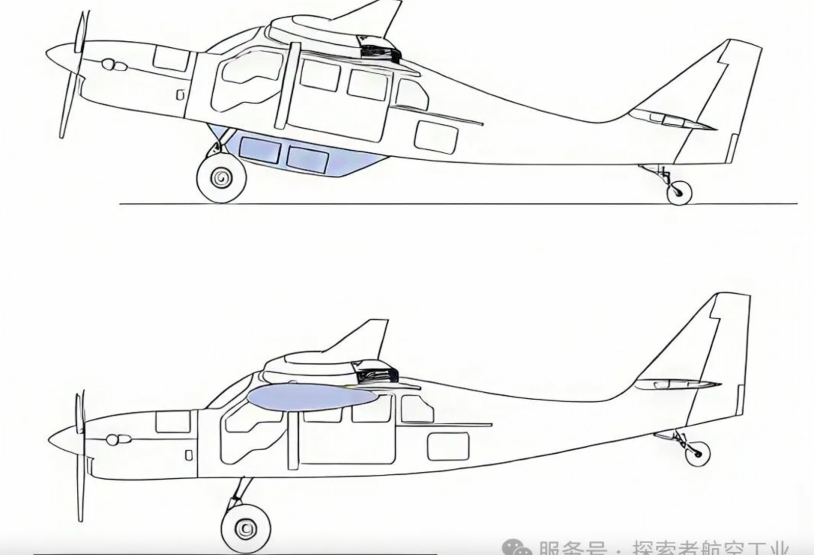

Подфюзеляжный грузовой модуль из композитов (до 50 куб. футов)
Подкрыльевые топливные баки** (2×200 л / 105 USG)
Комплект поплавков (прямые и амфибийные)
В планере уже предусмотрены усиления для установки поплавков, установка комплекта поплавков без дополнительных затрат.

В китайских единицах измерения?
По какому "курсу" пересчёт на нормальных человек?

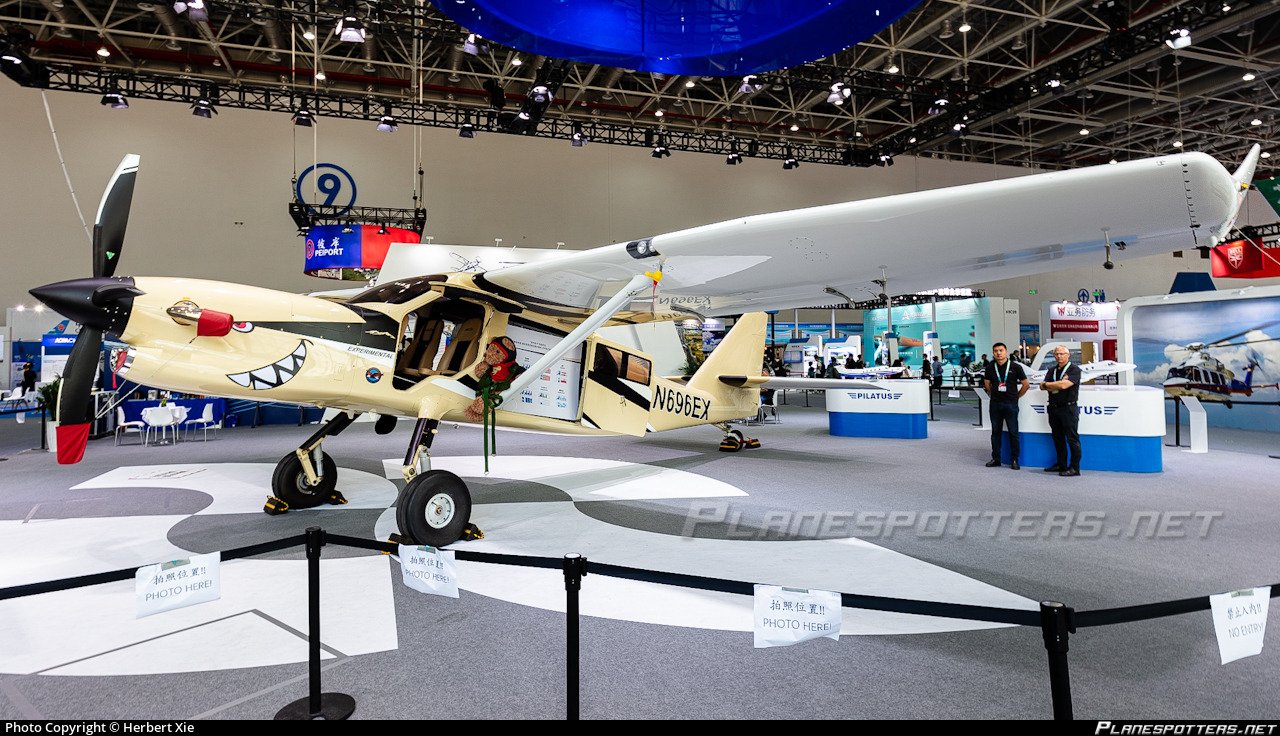

https://reaa.ru/threads/aero-asia-2025.114849/#post-2274547 на этой выставке был этот самолет и автор ролика уделил ему некоторое время

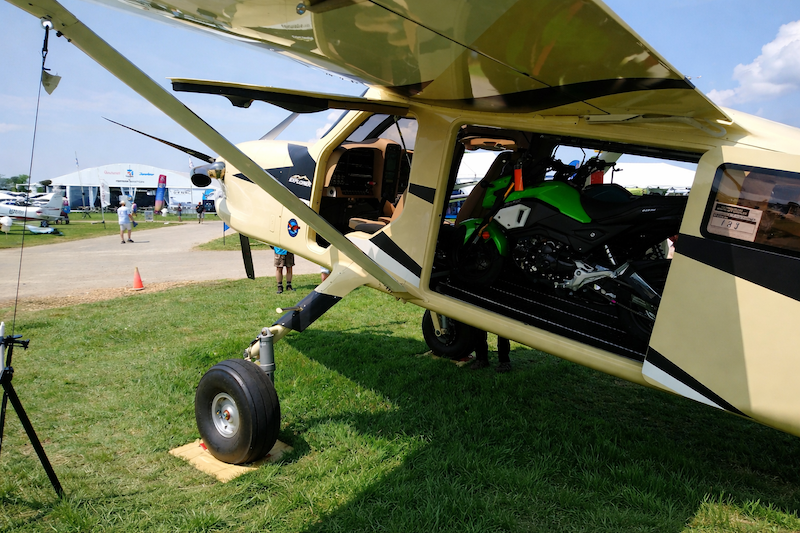

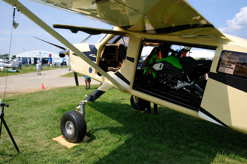

Не только рыбаков и охотников, но и военных тоже. Целое отделение солдат поместится, а китайских все полтора.
