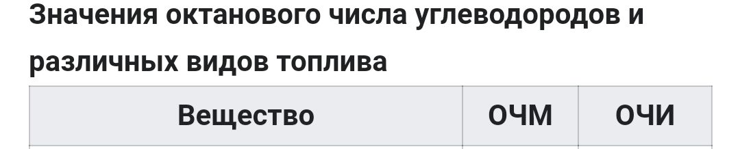

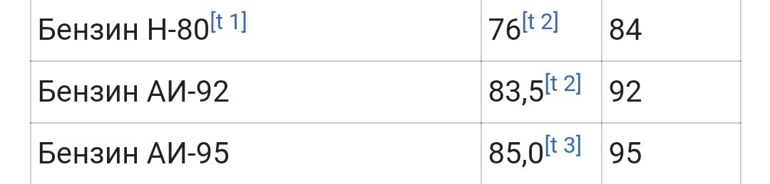

Можно в любых пропорциях если по полам мешать примерно будет 93 . Но только если это соответствует заявленным 92 и 95 . Обычно 92 не всегда дотягивает до 80 ти а 95 не дотягивает до 90.
Ваша информация выглядит как намеренная попытка запутать.
ОЧМ - октановое число по моторному методу.
ОЧИ - октановое число по исследовательскому методу.
На ютубе смотрел ролики проверки октанового числа с разных заправок. Бывают конечно недоборы по октану, но в среднем по больнице соответствует заявленному. Речь только про официальные заправки.
Ни кого я путать не собираюсь настраиваеш движок на один бензин. Всё работает в идеале. После заливаеш другой и надо опережение уменьшать иначе звон стоит вот и всё качество! А бумагу на заправках дадут какую хочеш в интернете много чего скачать и распечатать можно. Даже что соляра это бензин.

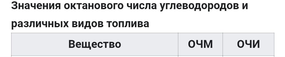

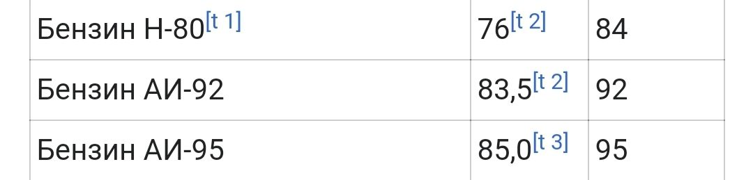

Да, правдивая табличка.
А Лайкоминг для всех своих атмосферников со ст.сж. до 8,5:1 требует чтобы ОЧМ было не ниже 88 и ОЧИ не ниже 98.
