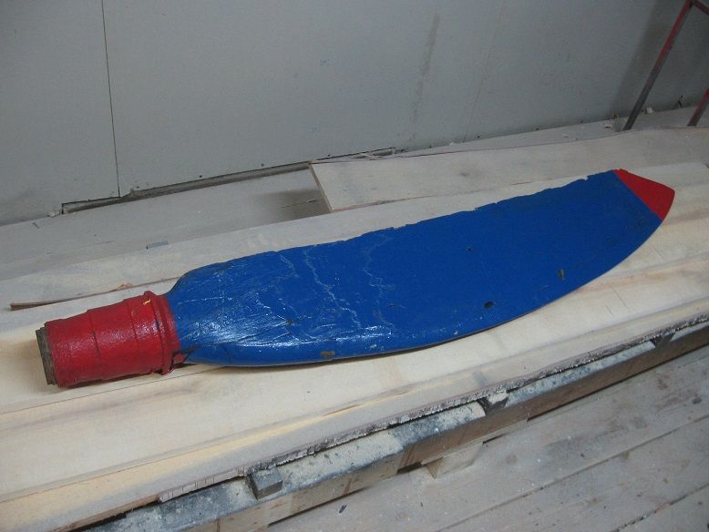

Вот нашел , как раз с деревянным винтом.

Тема потихоньку движется. Нашли деревянную саблевидную  лопасть от Ан-2. Сейчас испытываем на прочность заделку комеля в стальной стакан. Мечтаю к маю получить 4 новые скопированные лопасти для летных испытаний.
eugene 1968
А вместо сердца пламенный мотор / борец с мошенник
Во как!!! И что по весу выходит? Ну и по форме надеемся далеко от весло образной???
eugene 1968
А как проводите испытание заделки?Там изгиб и растяжение....
borissg
Я люблю строить самолеты и беспилотники!
Ейск
14,6 кг. Думаю дерево без стального стакана 9-10 кг.
