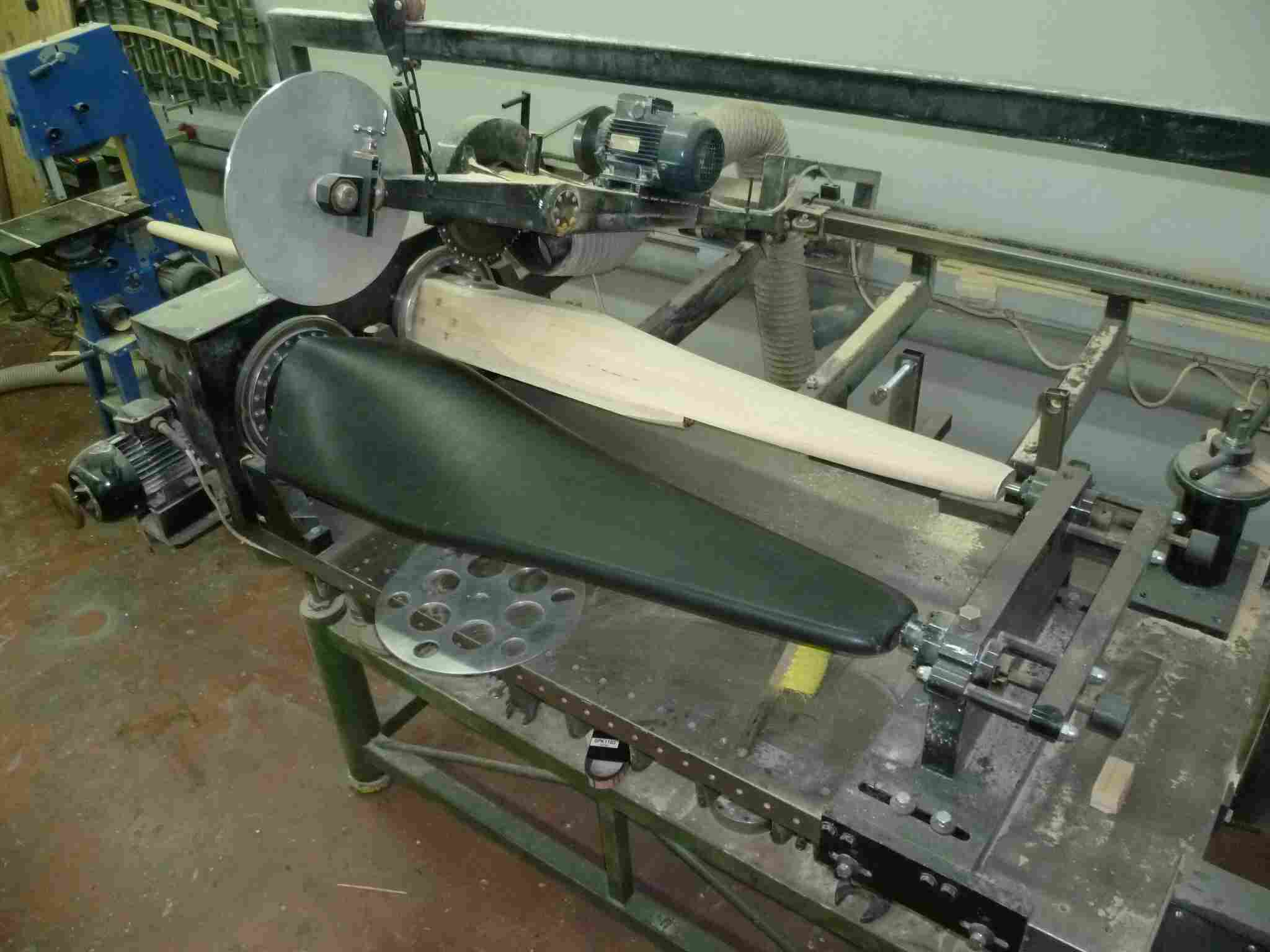

Недавно общался с Бабенко по поводу винта для ЯК-12. Был удивлен его возможностями :
- во первых, он обладает современной программой для расчета лопастей.
- во вторых , он пару лет назад сделал станок для производства деревянных лопастей по мастер- болвану.
Он обещает , что изготовленные им лопасти будут эффективнее оригинальных.
Рекомендую обратиться к нему . Его тел. , если есть интерес , могу сообщить в личку. Фото станка для изготовления лопастей постараюсь найти в своем архиве.

WILGA35
по просьбе kostiajiv размещаю картинку станка Эдуарда Бабенко
Pisman
Очень емкое изречение , но , видимо , слишком эмоциональное. Не понятно , что автор имел в виду. Может быть всему виной оказалась огненная вода.
ребята все сказанное на себя примерьте. то что вас воодушевило - прошлый век и упоминать про это значит расписаться в безграмотности. таких станков полно. и у меня тоже есть. про программы вообще смешно. и писать об этом как о достижении- надо было лет 20 назад
kostiajiv
А вы что -нибудь можете предложить, кроме фекального потока , в ответ  на просьбу человека о конкретной помощи? Бывают персонажи , которые все знают , только  ничего не могут , кроме как воздух испортить.

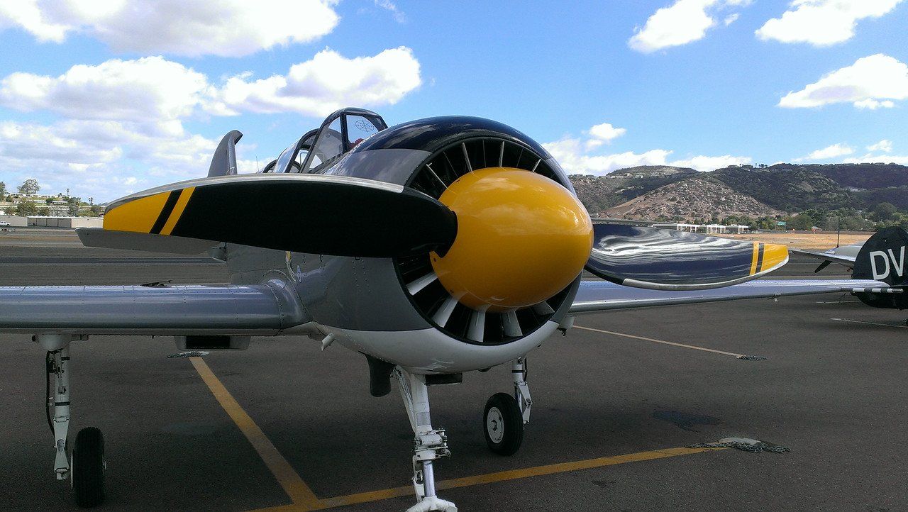

Расчет и изготовление лопастей  для М14 производят во всем мире , приводя к  впечатляющим успехам.
http://whirlwindpropellers.com/530/w530-composite-propellers
Lebovect
Я люблю летать, а не строить
Иркутск
Какой классный винт, обалденный и цена нормальная. Правда с нынешним рублем не так радужно
