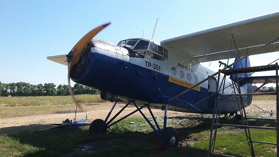

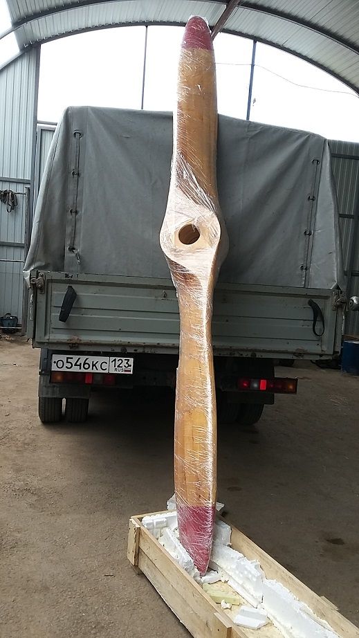

Ну вот, сегодня пришел деревянный. Долгожданный. На следующей неделе поиспытываем- полетаем. Очень интересно.
    87,8 КБ · Просмотры: 375

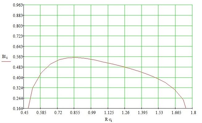

Скачал несколько программ по расчётам винтов. Каждая считает по своему, схождения между ними не очень. Может есть какая то более-менее правдоподобная? Лопасти будем делать поворотные,угол подберётся, а вот изготавливать наобум не хочется.
Боюсь, что да!
Для расчета нужны -
Скорость полета:
Мощность двигателя:
Обороты двигателя на данной мощности:
Диаметр винта:
И будет вам щастье....

Сегодня облетали самолет с деревянным винтом. И следом через час после замены полетели на родном АВ-2. Ожидаемые 8% экономии топлива получили. Расход на скорости 170 км/час с 112л/ч упал до 104 на деревянном. Но винт оказался несколько облегченный. На крейсере 170км/час обороты двигателя 1800об/мин. С мастером согласовали сделает следующий потяжелее. Думаю будет всё хорошо.
    97,8 КБ · Просмотры: 393
А как изменилась тяга на взлётном? Штатный полторы тонны давал, а этот сколько?
1.1-1.2тн на  2000 об/мин. Больше мотор не тянул- винт же затяжелен по отношению к родному. У родного установочный угол 17град, у этого- 25. Но наш самолет легче чем Ан-2 и взлет прошел почти с той же дистанции 200м.
Вот теперь и думаю. На крейсере винт облегчен, надо угол увеличить на 4-5 град. Тогда на взлетном совсем тяжелый будет. Хрен взлетит с 200м. Побежит до 300, а груженный и до 500м наверное.

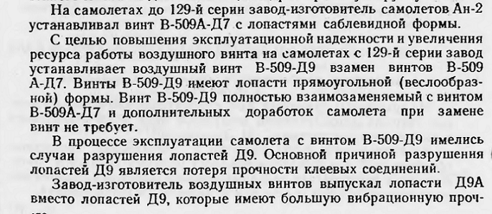

Увы, но нагрузка на комель лопасти такова, что деревянная лопасть не выдержит таких нагрузок в этом месте.
вот если рассмотреть вариант родного комля, на который посажено композитное "перо" - вполне возможно, но кто возьмЁтся такое изготовить ?
В таком случае можно ограничиться двумя лопастями, а сами лопасти сделать бОльшего диаметра. Ну и изменяемый в полЁте шаг сохраняется, что немаловажно.
Чтобы порвать комель диаметром 90мм сделанный из сосны, без всякого усиления (стеклоткани или еще чего) потребуется усилие около 40ТС

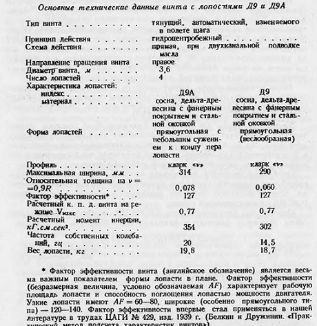

borissg, подскажите, а та лопасть, саблевидная для АН-2 , что вы достали сделана из цельного куска ?
Вот здесь www.aerosila.ru на стр. 12-13 есть по деревянным винтам для АН-2
Самольетов, лопасть для borissg из Ейска (?) я достал с большим трудом, держал ее при себе не долго - просили поскорее "доставить" - но успел заметить - переклеенная она из дельты в верхней части. Еще вопросы есть?
Добавлю , что помимо дельты древесины в комле и склейки с основной частью на ус  , по всей плоскости для жесткости , она оклеена еще в несколько слоев миллиметровой фанерой ( либо шпоном под углом 45%)
