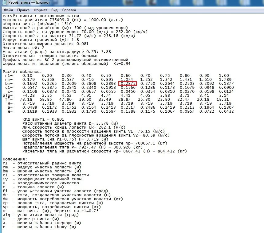

Я заказал расчет в другом месте. Ширина получается 29см. Что-то не пойму: 45см, 40.7см, 29 см. Почему такая разница? Мастер пока клеит дерево.

Скорость конца лопасти несколько побольше -  291.42 м/с.  Если сложить окружную скорость со скоростью полёта.

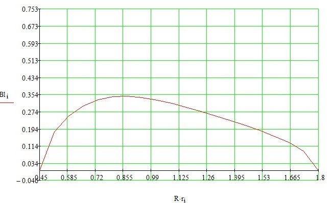

Тоже ради интереса сделал прикидку. В общем данные расчёта геометрии где-то близки. По КПД и тяге тоже рядом. КПД=0.82807, тяга - 886 кгс. Правда я считал для высоты =0 и без учёта КПД редуктора винта.

Рябиков пишет: Скорость конца лопасти несколько побольше -  291.42 м/с.
Спасибо за конструктивное участие.
Ну это не страшно, т.к. этот режим из разряда фантастических: скорость самолета 260 км/ч, обороты мотора 2200, мощность 1000л.с.( по инструкции не более 5 мин). А реально обороты 1700, скорость 180 км/ч, скорость конца лопасти -220 м/с.
А какие у Вас получились ширина лопасти и угол установки на R=1м?
На картинке всё в метрах. Ширина лопасти от радиуса.
На R=1м из графика ширина лопасти ~300 мм.
Угол 26 градусов. Профиль RAF-6.
Но ещё раз повторюсь - это прикидка.
Процесс проектирования винта, как и фотография, дело тёмное. Тем более это ВИШ - количество вариаций в расчётах, по сравнению с ВФШ, увеличивается значительно.
Не забивайте себе голову. Это все из-за вариаций модуля сопротивления изгибу.
Вот сделал новый прикидочный расчет исходя из вашей таблицы:
Тяга 884 кгс. Почему-то удачно совпала с тягой из Вашей таблицы.

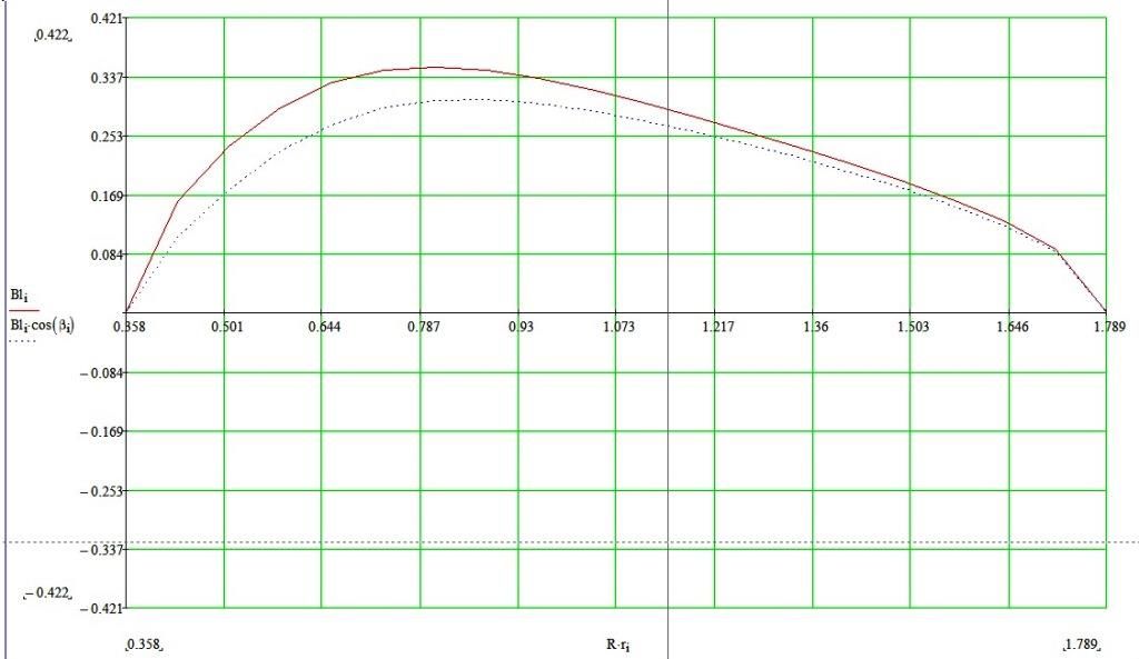

Остальное здесь:
Для примера, форма лопасти для крейсерского режима полёта.
Скорость 180 км/час.
Обороты двигателя 1780 об/мин.
Мощность 492 лс.
КПД=0,806.
Тяга 583 кг.
На любимом радиусе 1 метр: хорда=0,328 мм; угол установки 23,5 градуса.
Как видите, для разных режимов полёта, потребная геометрия лопасти, для получения максимального КПД, будет разной.
Вот тут и начинаются танцы с бубном, то есть поиск компромиссного решения.
