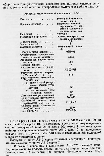

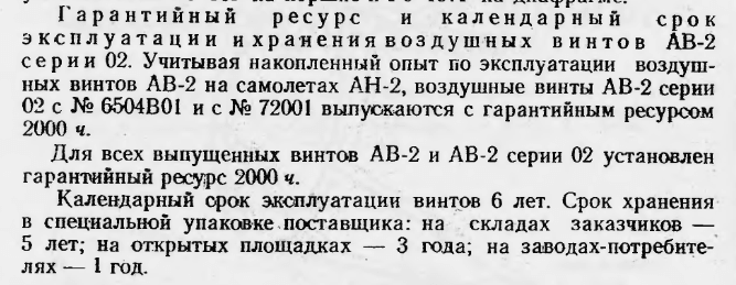

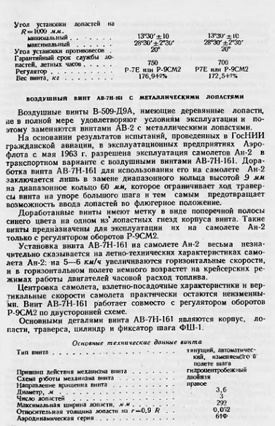

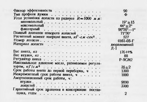

Металлический винт самолёта "Ан-2".
    106 КБ · Просмотры: 520
    44,6 КБ · Просмотры: 364

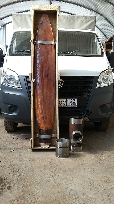

Ну вот и года не прошло, пришла долгожданная деревянная лопасть с изменяемым шагом двухлопастного винта. Правда одна. Мастер говорит, что нет больше сил и времени. Надо как-то размножить. Думаю. Испытать заделку лопасти в стальной стакан. Придумать механизм поворота лопастей.
