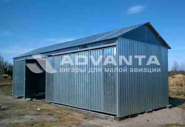

ООО "Адванта" Изготавливает каркасы и ангары уникальной "Т"-образной конструкции. Ангары разборные, поставляются в виде кит-наборов различной комплектности. Отправка транспортными компаниями в любую точку ЕТ России.
Ширина ангара от 10 до 16 метров.
Глубина от 6 до 10 метров.
Самостоятельно можно рассчитать нужный ангар на сайте:
http://angar-avia.ru/
По вопросам  приобретения обращайтесь по телефону(бесплатно по России):  8 800 100-17-32.

Добрый день.
Интересная конструкция - Т-образный в плане... Рассчитал стоимость на сайте 12х10м (под Сессну 172 как раз) - 505372 рубля. Если калькулятор не врет - дороговато получается... В чем выигрыш?
Выигрыш в мобильности ангара и возможности самостоятельной сборки.
Рекомендуем точнее определиться с размерами ангара и дополнительными элементами для снижения цены конструкции.
При заказе  ангара всегда имеется возможность обсудить все ключевые вопросы, в том числе и по цене.
Интересная конструкция - Т-образный в плане... ... В чем выигрыш?

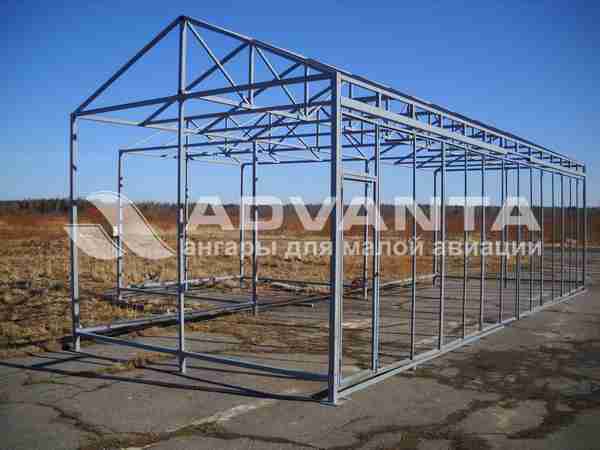

Мы сделали прототип ангара шесть лет назад для  планера. Поверьте, прежде чем прийти к данной конструкции, перебрали кучу схем.  Эта – лучшая, во всяком случае самая оптимальная для хранения  планера с его немаленьким крылом.
1.  По сравнению боксовым ангаром аналогичных габаритов, наш ангар существенно более устойчив. Вы понимаете, что бокс без передней стенки (которая является воротами) требует дополнительных мер для придания устойчивости? А это вес  и стоимость.
2. Т-образная форма позволяет избавиться тяжелых ферм перекрытий. Изготовьте-ка ферму 13м! Поднимите ее!
3. В комплект по умолчанию входят подвесные ворота-гармошка. Сколько стоят ворота метров так на 12?
4. Ангар сборно-разборный, не требующий сварки.
5. Фундамента не требуется, можно ставить на асфальт или бетонные блоки в чистом поле.
6. Что бы там кто не говорил, а металл есть металл – срок службы нашего ангара лет 20 как минимум. А сколько простоит тряпка? А ветром не сдует?
7. Несущая способность каркаса высокая и позволяет выполнить утепление ангара изнутри либо напрямую применить теплоизоляционные материалы для обшивки.
8. И самое главное, можно существенно сэкономить , убрав из заказа все лишнее, кроме каркаса. Обшивку, профильные элементы, доски – все это можно и нужно закупить на месте!
Охотно верю в то, что конструктив Вы не с потолка взяли
Возможно, все зависит от предъявляемых требований.
Спорно. Все зависит от металлоконструкции.
Ветровое усиление ставится даже в ангар с воротами во всю ширину. У нас проблем не было. Да, вес металлоконструкции будет выше. Но! Тент значительно легче профлиста, поэтому общий вес конструкции либо сравним, либо у тентовика будет даже меньше. По стоимости - Ваш дороже, а если пересчитывать на полезную перекрываемую площадь - в несколько раз.
Ферма арочного ангара из одиночной трубы 13м имеет вес порядка 200 кг. Поскольку она состоит из нескольких элементов, то на однотрубных ангарах ставится 2-мя людьми.
Наши ангары от 12м мы делаем на ферме большей металлоемкости и веса. Вот только изготовление и монтаж нашей бригадой такого ангара выйдут дешевле изготовления Вашего. Где выгода?
Шторные из ПВХ входят в стоимость нашего ангара. Стоят 0 руб 00 коп.
Как и у многих других производителей.
Аналогично. Только мы свой еще и прямо на грунт можем поставить без блоков.
Лукавите. Оцинковка теряет товарный вид уже после 3-х лет. Через 10 лет это будет весь покрытый ржавчиной, абсолютно весь... Если Вы, конечно, не используете высококачественный импортный лист, в чем я сильно сомневаюсь.
+ ангар из профлиста абсолютно негерметичен. Со временем разбалтываются отверстия креплений, швы и т.д. (тепловое расширение никто не отменял).

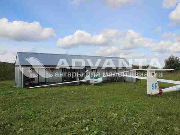

Для сомневающихся - приезжайте, прилетайте, смотрите планерный ангар после 6 лет эксплуатации, аэродром "Куммолово" под Санкт-Петербургом.
to SVD_hangars - отпишитесь, где можно посмотреть Ваши ангары после 5-6 лет эксплуатации.

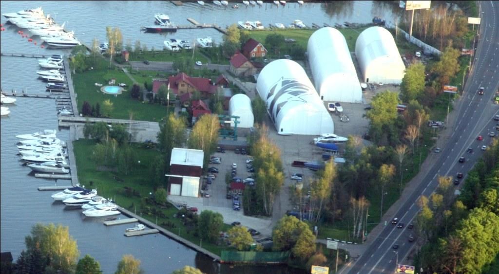

Яхт-клуб "Буревестник" 27 км Дмитровского шоссе (Москва) стоят 3 ангара: 24х78, 20х60 и 20х40.

Когда были построены,  ремонтировалось покрытие, нет?
Первые два в 2009, крайний 2011.
Один из ангаров 2009 года постройки удлинялся и переносился. На одном ремонтировали покрытие и стойку - повредили, когда ставили яхту.
