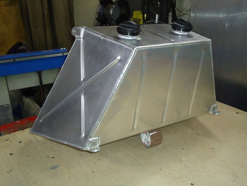

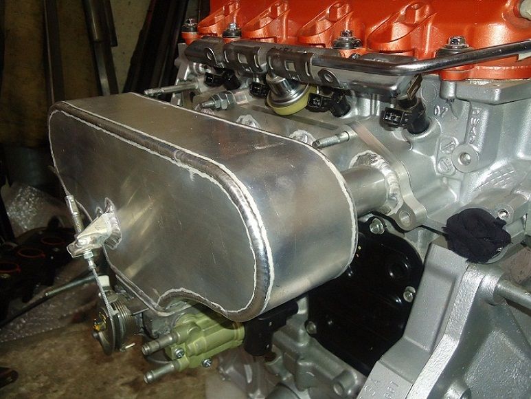

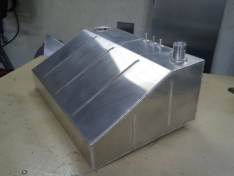

Видел на днях баки на автожире данных изготовителей. Покрашены в "авиационный " жёлтый цвет. Изготовлены настолькр профессионально, что спросил у хозяина с какой авиатехники подобрал. Поглядываю за этой темкой давно. Думал из 1,5 мм алюминия будут тяжёлые. Но они лёгкие и очень жёсткие - швы не будут "трещать".  Горловины на 5+!

Нужен бак на МД-50. Тот что сделан КК умер, бензином разъело. Желательно алюминиевый, с системой крепления на трубу МДшки 65мм (хомутами или на крайняк отверстия), заливная горловина, трубка визуального уровня, лючок под прибор уровень бензина, 2 приемных трубки под шланг 8 и одна возвратка под шланг 6. Если есть что-то понятное и готовое напишите пришлите фото. Если нет можно порисовать.
