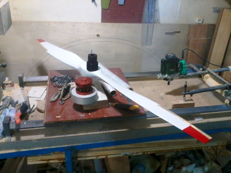

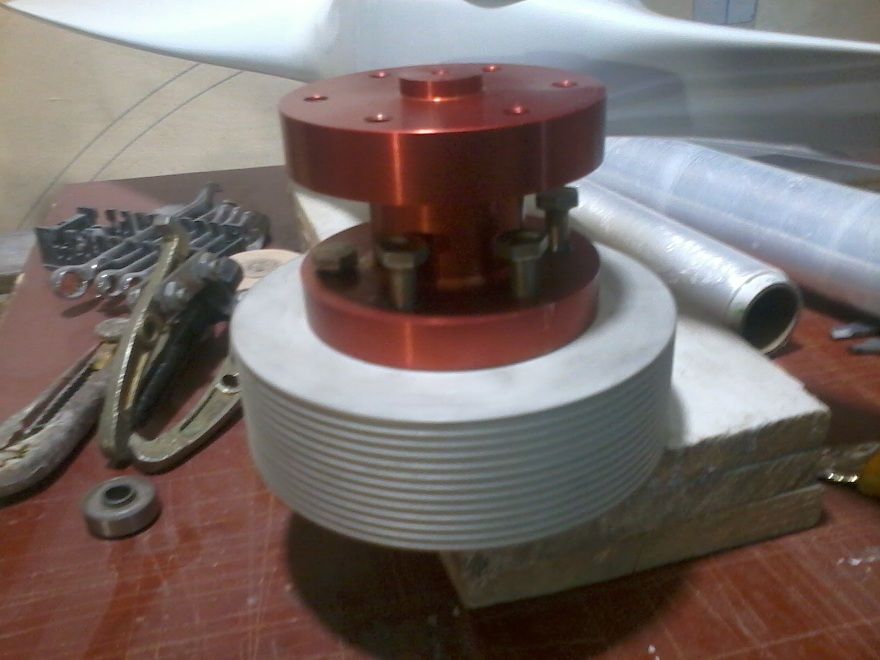

Для Лифана 15 л.с ( с родным редуктором ) делаем комплект
-винт 1,5-1,6 м
-2 шкива (редукция 1:2 или сколько надо ) 12 ручьев профиля РК

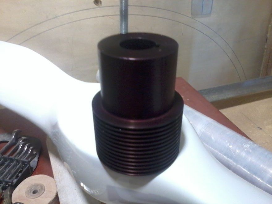

-удленнительная втулка .Д-16 Т,
  Холодная анодировка .....
На сегодня цена 24 000 руб
Samodelkin85
Здравствуйте Танков,как добились красного оттенка анодированной детали?
