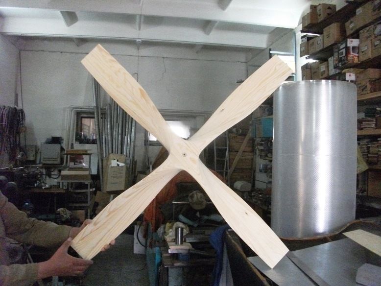

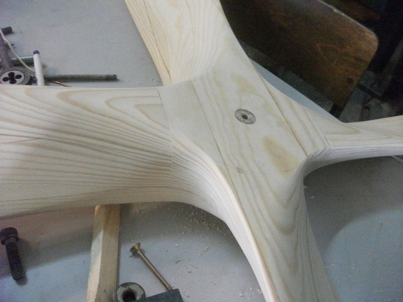

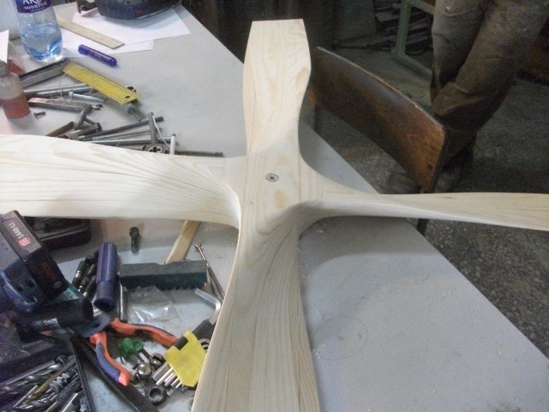

А зачем так сильно ступицу ослабили? Винты и так в накладку без выемок хорошо работают?
Этот винт будет работать в аэродинамическом кольце ,профилированном . Поэтому законцовки должны быть в одной плоскости . Ослабление ( вполдерева) будет компенсированно при склейке несколькими слоями стеклоткани ( по классической технологии )

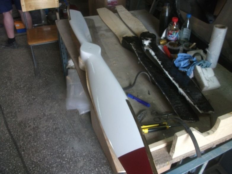

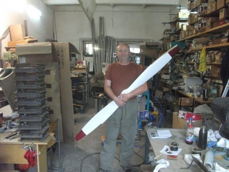

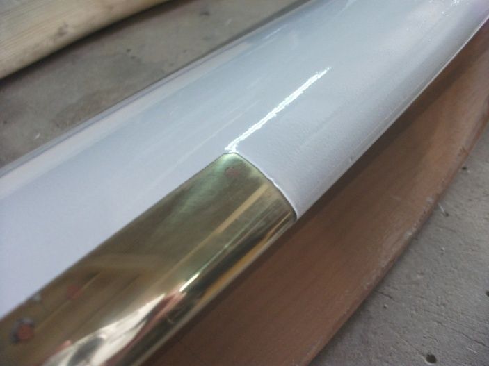

Очередной винт-клон уехал в Тольяти .
Два полуобклеенные клоны ( справа )  в Н. Новгород делаем ,это первые из заказанных 5 -ти штук ,на СВП  " Бриз" .
Первые 6 таких  винтов уже разьехались по стране на таких СВП ...........2 винта добрались и до Канады ...........

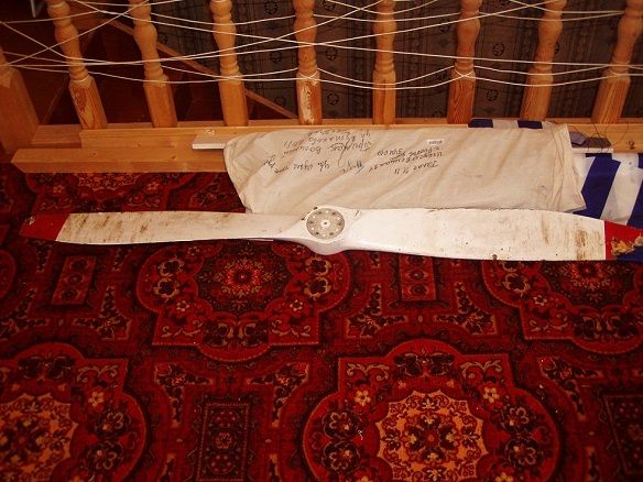

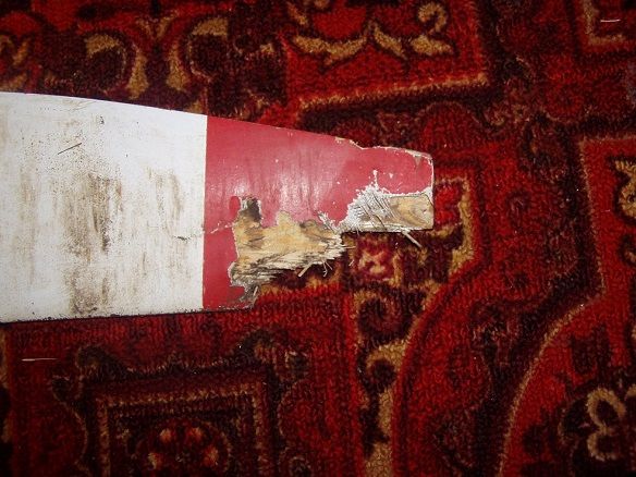

Я видимо неправильно понял . Из присланных мне тобой 2-х винтов для ремонта и копирования .один требуется поскорее сделать ??
Я понял что они  оба с аэросаней и ........потому отложил их на осень .
Еще раз извиняюсь ,встреча была быстрой и я не уразомел ,что один из винтов на паралет и его надо сделать не к зиме .
Я так понимаю, что непокрашенный ?? в первую очередь надо ??
Напиши пожалуйста по каждомуиз твоих  винтов
типа заказа ,на мой ящик : Tankov@mail.ru
Такой-то винт ,надо ..........отремонтировать ,сделать копию ( в дереве + обклейка + оковка + шпатлевка-покраска , сверление ........количество копий . )
и исходные данные : на чем стоял ,двигатель,обороты ( если замерялись )  ,редуктор и редукция ,тяга ( если замерялась ) желаемый срок получения , адрес , ФИО для отправки , координаты для связи ( е-мэйл и телефон )
