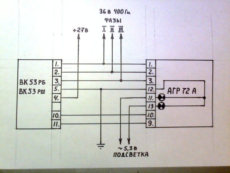

Подскажите, схема подключения АГР-72А правильная?
Можно сразу с преобразователя вывести питание для подсветки авиагоризонта?
С проводами включения на отдельном тумблере.
    60 КБ · Просмотры: 212
