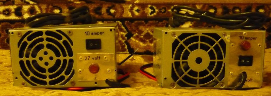

вот на 27 вольт

Интересует преобразователь с 27в. на 36Х400гц. Сколько по деньгам?
Спасибо.
