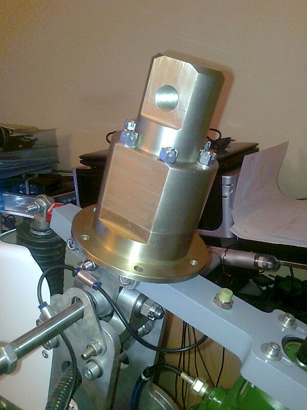

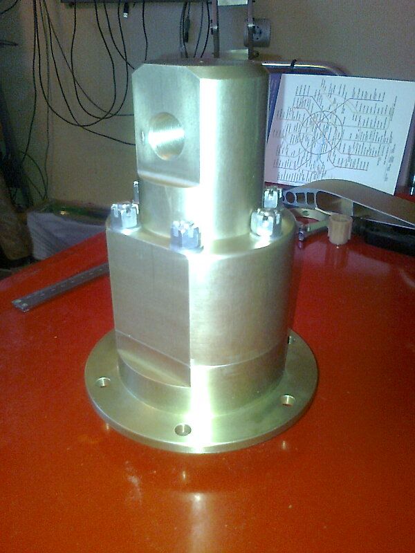

Изготовлю на заказ. Удлинительная втулка винта.

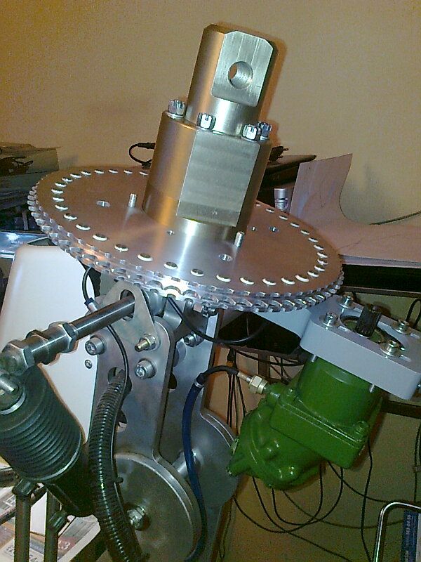

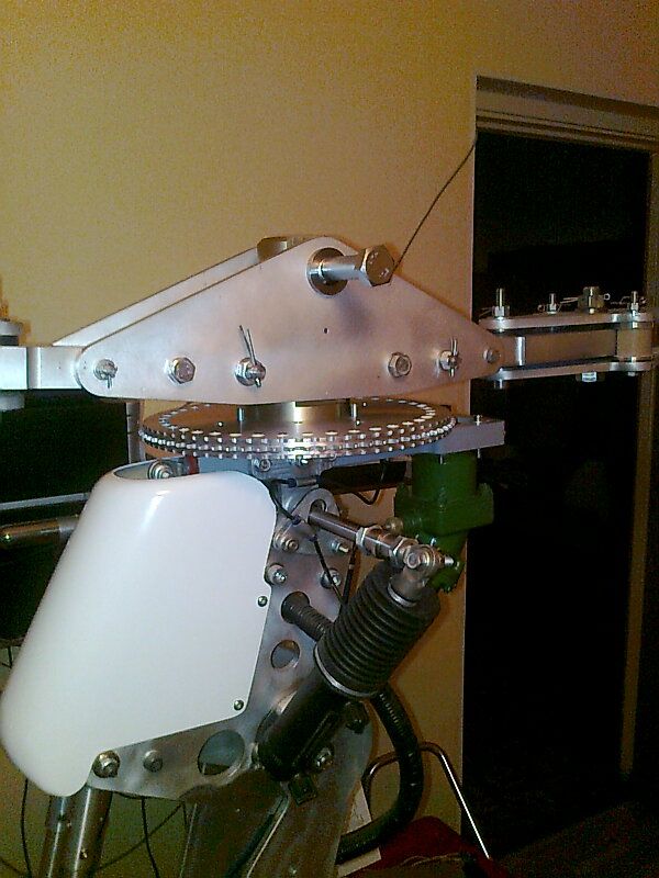

На дельталёт требуется винт отнести на дополнительные 5см, т.к. сейчас нулевой запас расстояния от крыла.

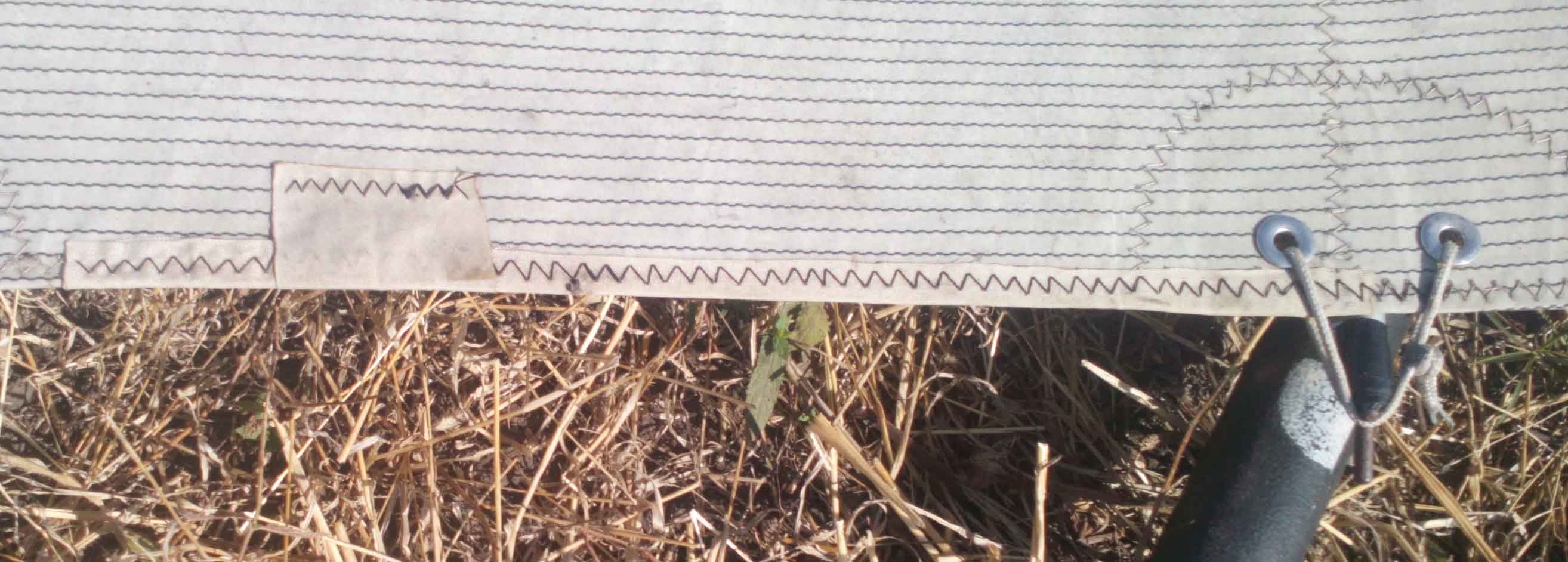

На старом винте который случайно в ангаре поломали аппарат летал у барнаульцев не один год... и у нас без проблем  и ничего не цепляло ни за латы ни за балку, что-то тут не то.. может ты двигатель передвигал по раме?
До меня симметрично слева уже ремонтировали кромку, сколхозив из стального прутка наконечник второй латы. Это доказательство отсутствия запаса винт-кромка. Сантиметров бы на десять отнести винт, даже не на 5. Ну что бы до кучи не было отсоса винтом потока из под кромки, или как там правильно называется. Нет, можем оставить как есть, всем будет проще, но если снова рванёт, дай бог не на взлёте, возьмёшь всю возню по ремонту крыла и винта на себя?

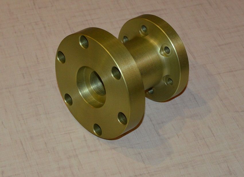

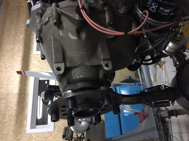

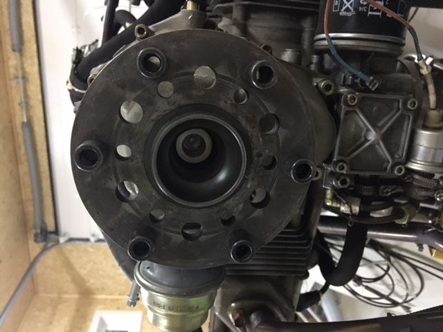

Проставка с ротакса на трёхлопастный киевпроп. Какие размеры нужны?
    47,5 КБ · Просмотры: 248
    49,6 КБ · Просмотры: 238
Если просто переходник то размеры не нужны, на втулке винта два центрующих отверстия на 25,5 и на 47, соответственно под какой размер бобышку делать на проставке.
и еще померьте  внутренний размер во втулочках на фланце редуктора. , и длину самих втулочек от плоскости чтобы с толщиной определиться.
и еще померьтевнутренний размер во втулочках на фланце редуктора. , и длину самих втулочек от плоскости чтобы с толщиной определиться.
Винт пока в транзите. Получим -  сообщу диаметр для бобышки. Ждем.

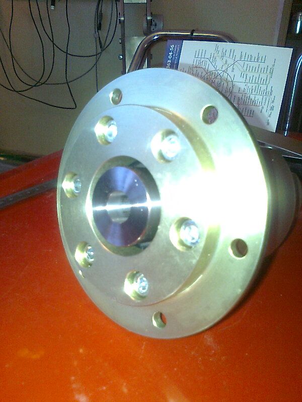

Вот такая втулка для фолькса.
    3,8 КБ · Просмотры: 224

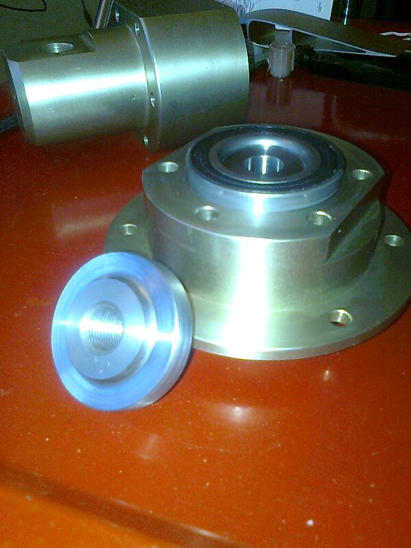

Станислав спасибо , головка ротора пришла , все отлично ! 🙂 Нариканий и отклонения от черчежа нет !
Бобышку делаем на 47. Втулочки на фланце: длинна 14,3мм, внешний диаметр 13мм, внутренний диаметр - 8мм. Длинна самой проставки-переходника   - 100мм.

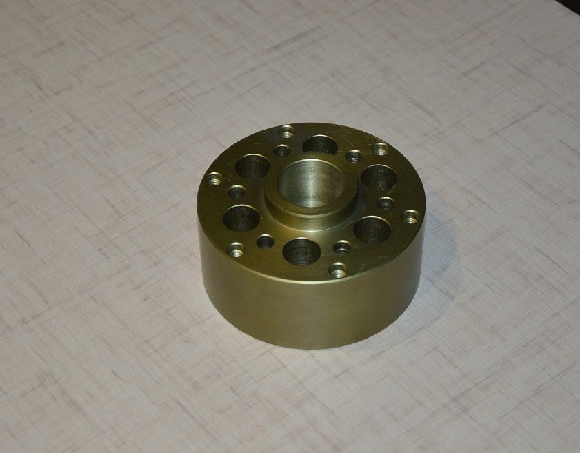

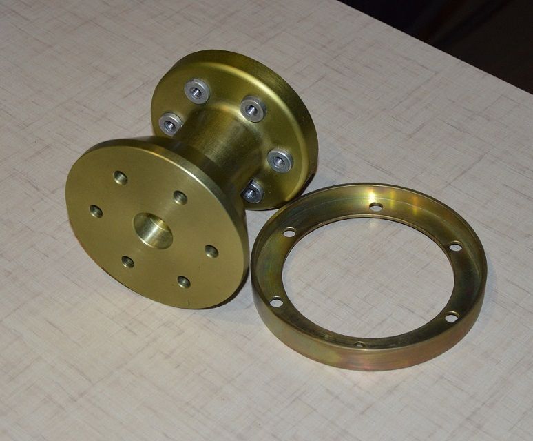

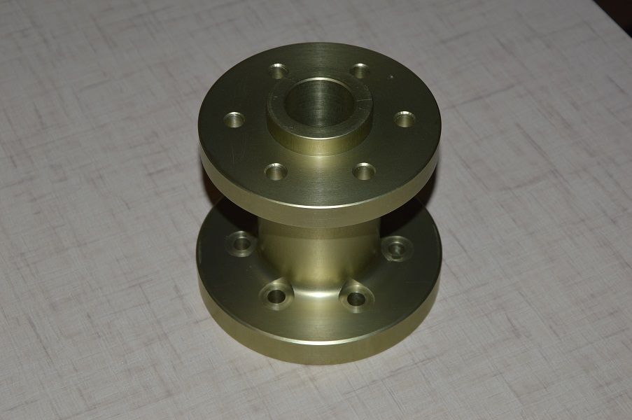

Втулки для tenkonstantin и для max-audi
