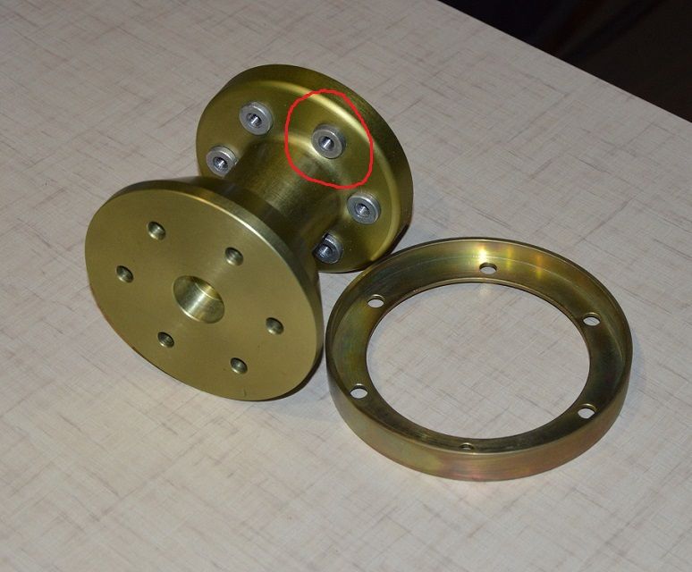

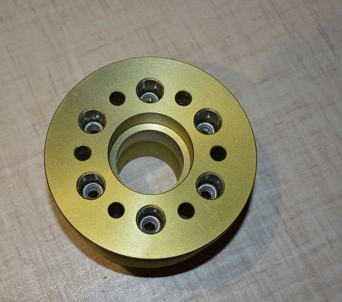

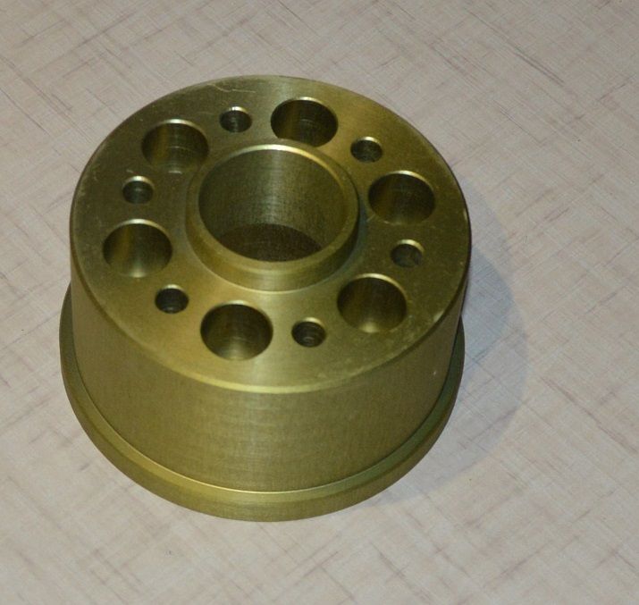

Изготовлю на заказ. Удлинительная втулка винта.
Здравствуйте! Размеры втулочек не подскажете(для чертежа)?
    58,2 КБ · Просмотры: 236
Размеры произвольные, внутри резьбы М8 ,можно вообще без них обойтись ,обычными корончатыми гайками.

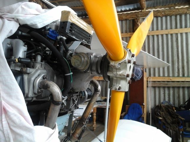

здравствуйте! хватит наслаждаться вашими прекрасными изделиями,пора настало заказывать,примите?нужна удленяющая втулка для Авиатики.длина 900 мм.винт казанский. двс 912 /80 сил.какие нибудь доп.размеры потребуются?
    58,9 КБ · Просмотры: 247
Вы ничего не спутали? Именно 900мм длина втулки?
Я конечно могу изготовить, но для чего вам такая колбаса?

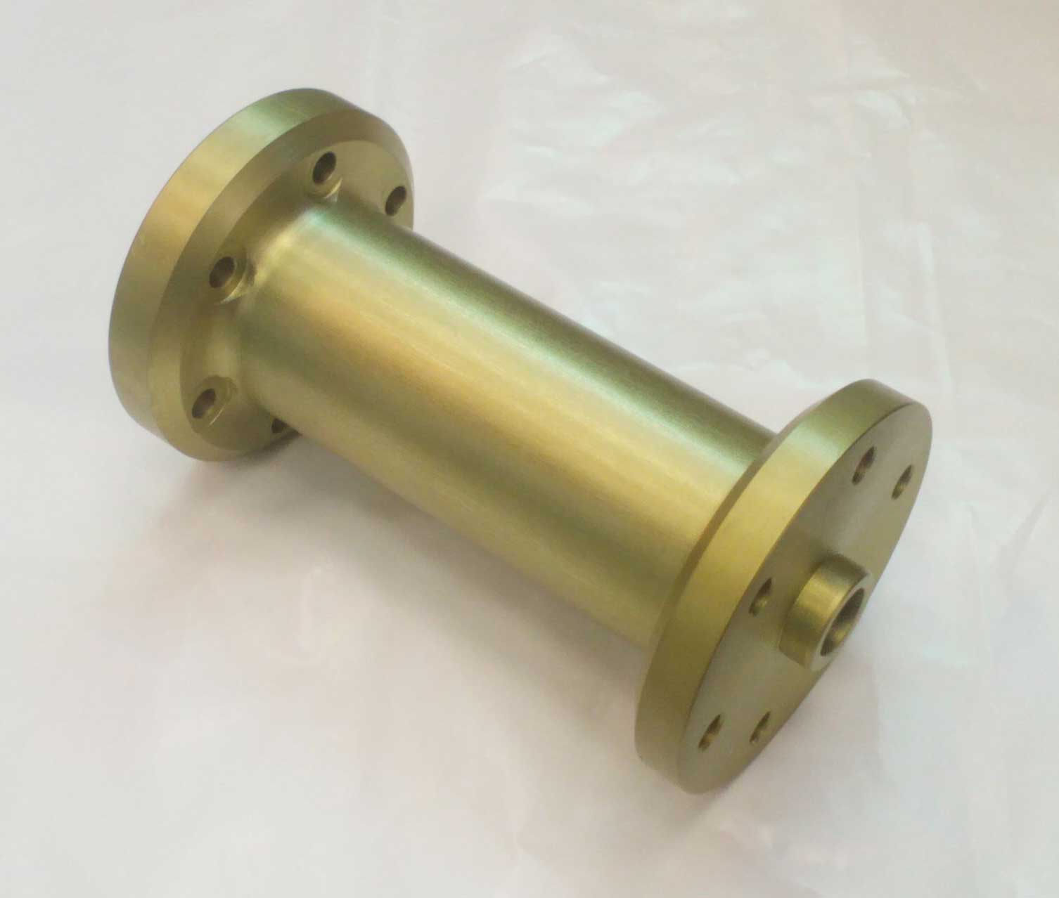

Здравствуйте! Желание своеобразное : нужна простая длинная, думаю не менее 12 -15 см, и минимально тонкая , но устойчивая к разрушению, дюралевая втулка,обладающая достаточной  торсионной упругостью для гашения злобных импульсов крутящего момента двухцилиндрового 4х тактного мотора (типа большой катушки и, может быть, не пустотелой). Параметры : мощность 55 лс, масса винта 4,2 кг,диаметр 1,8 м. Сейчас эта задача успешно решается более сложной и тяжелой (более 2 кг) втулкой с резиновым демпфером,к сожалению склонной к износу (хотя ресурс улучшения далеко не исчерпан,но "перебивает" более простой предлагаемый вариант). Цель - упростить и облегчить (менее 0,8 кг хотелось бы) конструкцию и сделать ее "вечной". Присоединение стандартное - 6 отв Ф75 с обоих сторон.
У Вас есть опыт использования 200 мм втулки на Ротаксе 912 в толкающей компоновке?  Хотелось бы заказать такую штуку для Авиатики. Сколько она будет стоить?
Здравствуйте . Мне заказывали пару втулок на 200мм на 1странице 6 ответ этой ветки заказчик fasad поинтересуйтесь у него как они себя ведут.
В любом случае плечо приложения сил от винта увеличивается и необходимо будет проверить винт на более точную балансировку. Стоимость такой втулки будет 6,5 тр

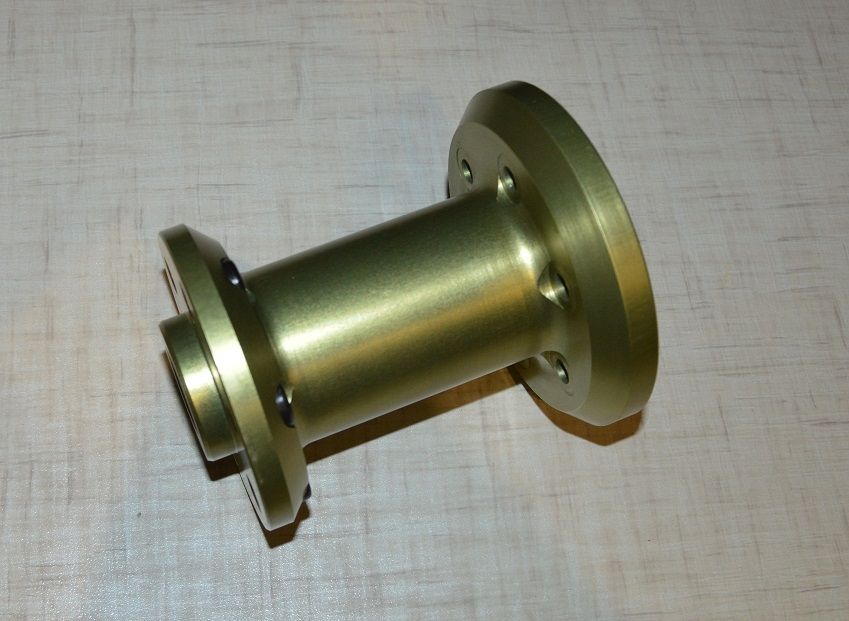

Получил и себе втулочку "Сделано КСВ = сделано как для себя". Качество балансировки и выдержка размеров "под завод". Настоящее авиа изделие. Цены без столичного аппетита. Станислав, спасибо.

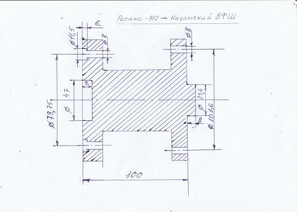

Здравствуйте! Ну чудеса! Впервые сегодня увидел "в печати" свое письмо №112 от 23.03, думал кануло...Расчитать втулку на прочность и интересующую меня торсионную упругость не умею,с фасадом не связывался,что жалко,но интуитивно чую,что двухсотка должна подойти,длиннее уж куда,если только в талии чутка потоньше для большей гибкости, учитывая меньшую мощность мотора (лишь бы не "устала"),короче,чтоб не изобретать велосипед, и я такую же хочу! С обоих сторон ф75 по отв. и дюйм в центре; хотелось бы до изготовления увидеть, для согласования, чертеж.
Выкладываю чертеж своего заказа. Посадочное место со стороны двигателя шесть втулок диаметром 11,5 мм.
