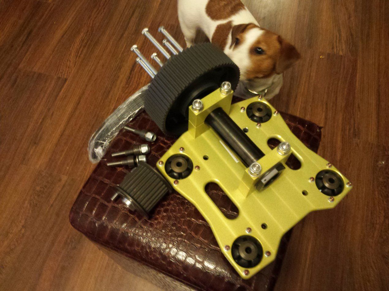

Редуктор доехал! круто сделано! качество супер!! спасибо ребята!
    184,7 КБ · Просмотры: 372
