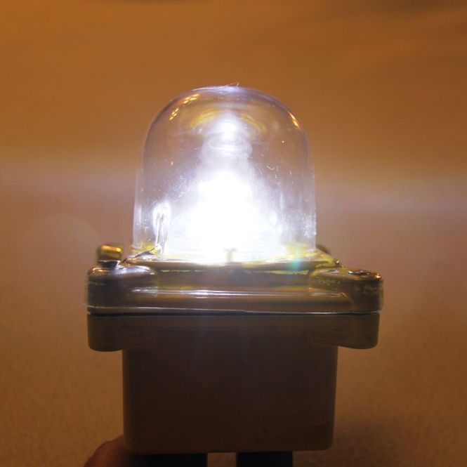

Готова новая версия фонарей которые отличаются полной герметичностью, регулировкой яркости и возможностью построения световых схем -бегущая тень или бегущий огонь.
На удивление наиболее востребована тема оказалась для вертолетных площадок.

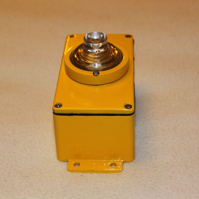

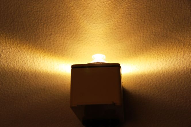

Появились вот такие огоньки:
Несколько вариантов исполнения- мощность светодиодов 1;3;10 W Варианты 3W и 10W могут плавно и оперативно регулироваться по яркости от 5% до 97%. Цвет возможен любой стандартный- белый, синий, красный. Светоизлучатель имеет рассеиватель линзу Френеля -примерно углы можно увидеть по одному из фото...кому интересно есть измеренные характеристики. Конструкция герметичная (включая разъемы IP67).

Предполагается применение в качестве боковых огней ВПП и огней рулежных дорожек.

В связи с появлением этого решения огоньки ВПП показанные в начале ветки (пост 26, 27,36,37,38 ..) больше не делаются. Кроме всего прочего, предыдущий вариант показал невысокую надежность по причине плохой герметичности фонаря. Также не оправдали себя кабельные сети с разветвительными коробками- всё-таки более надежен "военный" вариант когда сам фонарь является разветвителем и кабель подключается герметичными разъёмами.
На подходе дальнейшее развитие огоньков с оптикой -линзой Френеля- отличается наличием дополнительного защитного прозрачного колпака и корпусом немного другой формы
Новый фонарь практически готов. В ближайшие пару дней будет выложен тут с фото и возможными вариантами исполнения.  Сожалею что до выпуска окончательного варианта фонаря осветил тут вид и некоторые детали конструкции...хотя как всегда думал о интересующихся...

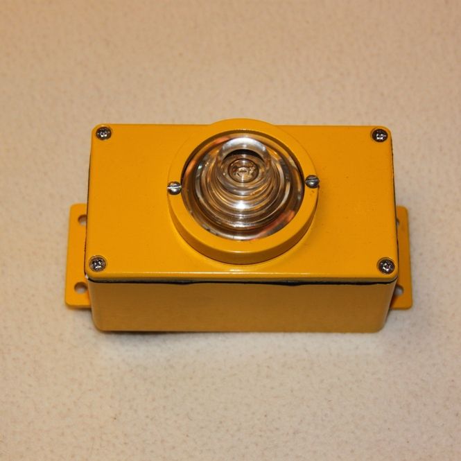

Появился новый фонарь. Несколько фото разных вариантов исполнения- больше фото и текста в магазине.

Теперь понятно, откуда такой продвинутый "дизайн".
HQ003S корпус для РЭА 96x96x67мм алюм.
http://www.platan.ru/cgi-bin/qwery.pl/id=111575671&group=41603
http://www.platan.ru/pdf/datasheets/gainta/HQ003.pdf
Герметизации оптической части конечно никакой не получается.
Я с Вами не вступаю в дискуссии....не переживайте герметизация оптической части присутствует , причем двойная... А вообще гляньте на вражеские фонарики (а лучше в руках подержите)...например

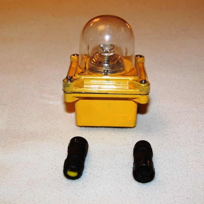

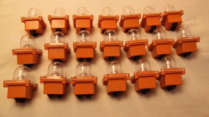

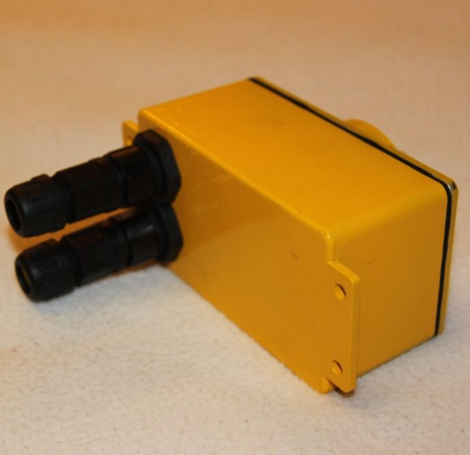

Сегодня отправлен заказчику комплект огней рулежных дорожек- 24 синие и 8 двухцветные схода с ВПП. В комплекте каждого фонаря опорное устройство и два герметичных разъёма IP67.
Есть возможность шеф-монтажа. Будем рады вашим заказам.

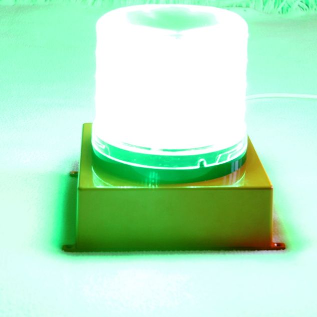

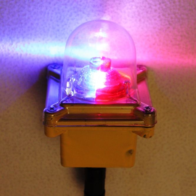

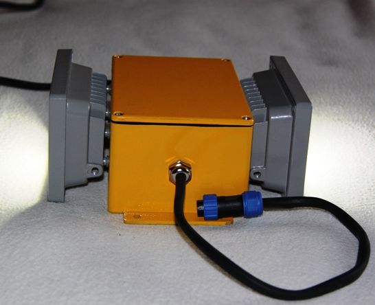

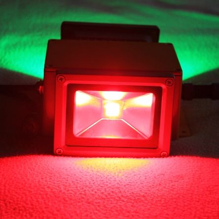

Импульсный маяк первое фото белая вспышка, второе зеленое. Можно самому перепрошивать кодовую последовательность, но осторожно чтобы не уйти в перегрев )))
Цвета фотоаппарат подисказил...
120 Вт светодиодов каждого цвета с 10 градусной вторичной оптикой.

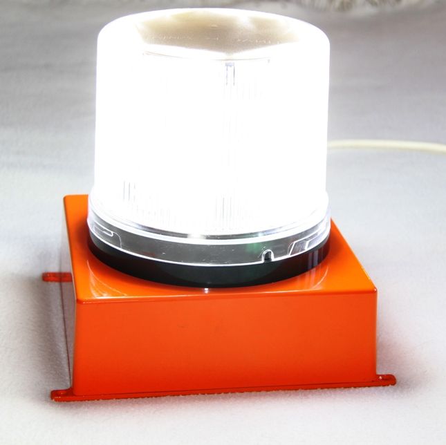

Подготовлена версия фонаря с встроенным резервным аккумулятором. Внешне идентичен посту №95. При пропадании питающей сети автоматически переключается на питание от батареи до устранения причины пропадания питания. Управление фонарем сохраняется (при условии целостности кабельной линии), при появлении питания батарея заряжается и не требуется вмешательство персонала. Уровень зарядки батареи контролируется при работе от батареи. При критически низком заряде фонарь снижает свою яркость до 30% и периодически выдает вспышку полной яркости, привлекая внимание к себе.

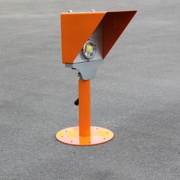

Завершена поставка комплекта светооборудования в адрес Самарского областного аэроклуба ДОСААФ. Комплект предназначен для ВПП 600 метров с одним направлением посадки, ветроуказателем, импульсным маяком, управляемые огни приближения и светового посадочного горизонта.
Прожектор подсветки места приземления-отрыва Два светодиода 60 Вт, стеклянная оптика, съёмная бленда.
Крепление на опорную стойку или трубу 50мм.
