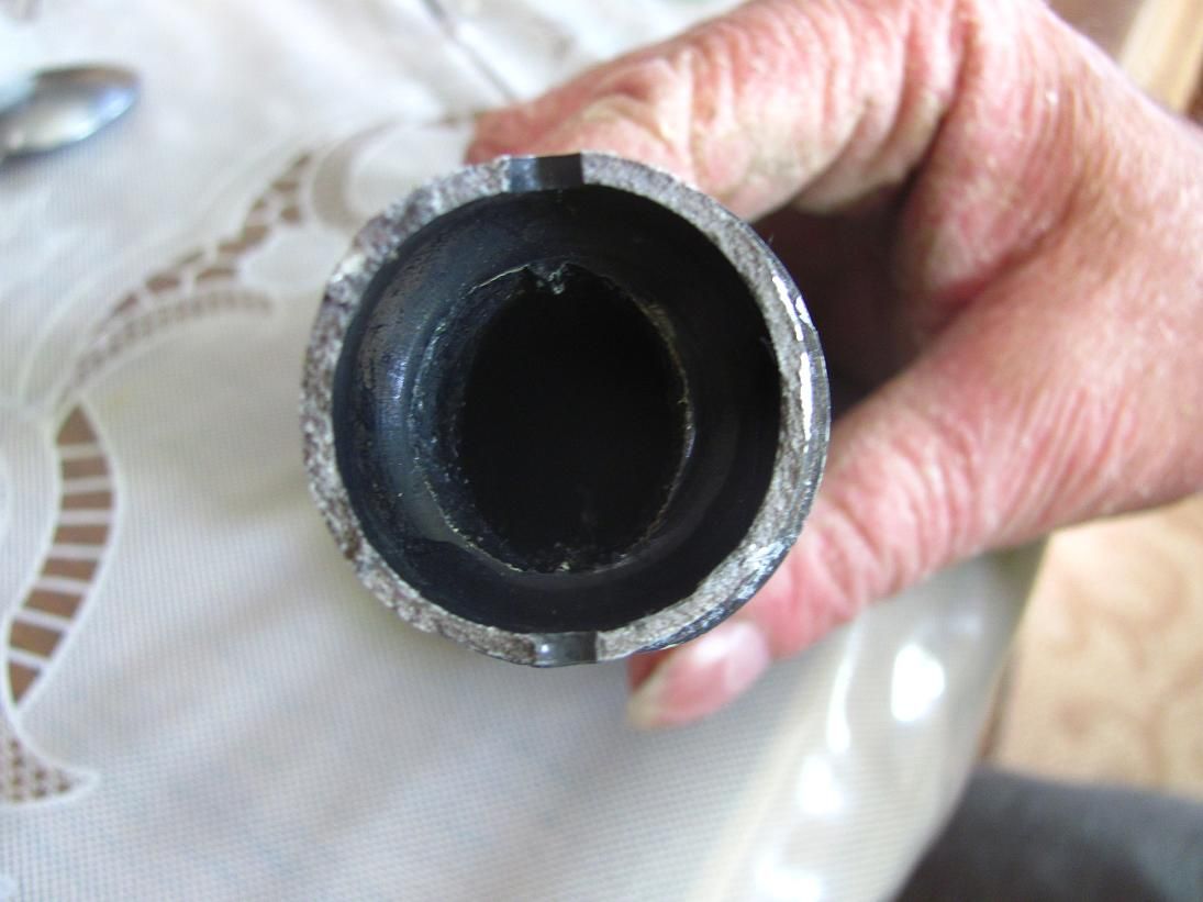

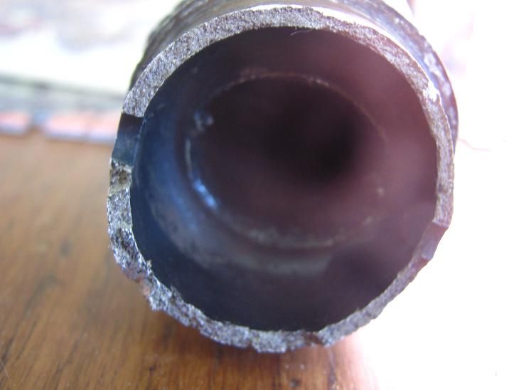

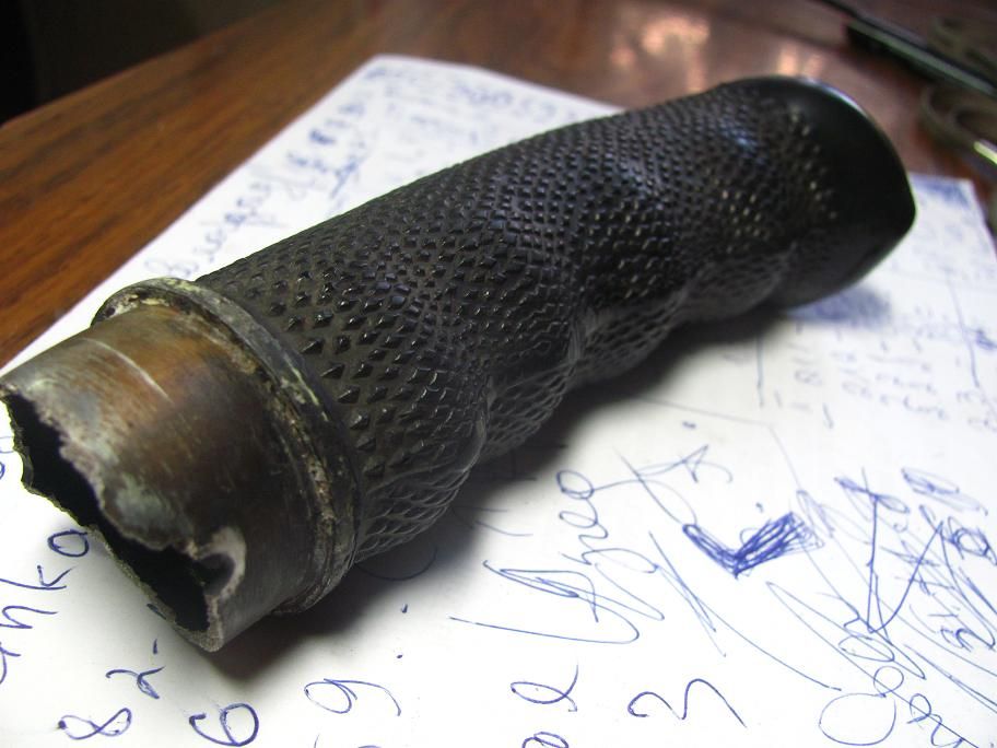

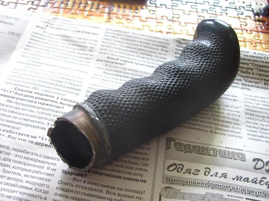

17/10/12 при выходе из петли Нестерова упал и сгорел ЯК-55. Пилот погиб. Рядом с самолетом найдена не поврежденная огнем часть РУС. Есть предположение, что ручка управления разрушилась по усталостной трещине при выводе из петли. Её могло выбросить взрывом из кабины. Когда РУС в сборе, усталостную трещину не обнаружить. Проверьте свой самолет!

На этой фотографии возле отверстия под крепеж заметна потертость, следовательно трещина образовалась давно.

Жаль пилота, мои соболезнования. РУС-ы на всякий проверим, но эта ручка могла сломаться и при ударе.

Сомневаюсь, что поломка РУС была первопричиной этой трагедии. РВ на як -55 имеет аэродинамическую компенсацию. Усилия на выводе из петли  небольшие несколько килограмм.
Если ручка сломалась пилот мог мгновенно перехватить её ниже разлома.
    Как вариант может что-то заклинило и пилот изо всех сил пытался освободить РУС прилагая усилия в сотни кг и она сломалась по трещине.
А может и просто высоты не хватало, вот и тянул.

Да вряд-ли ребята ручка могла сломаться в этом месте в полете. Вот сидел вчера в кабине, и так и так... Ну по другому нагрузка на нее идет. Если даже заклинить и очень большие усилия приложить, нечеловеческие просто - то слабое место то внизу. Да и усилия на 55м то невелики.
  Ну вот возмите какую нибудь рейку, закрепите один конец внизу и попытайтесь верхушку отломать.
  Явно срезало при ударе. Александр (погибший) летал вполне достойно но все мы можем допустить ошибки.

Подробнее о месте излома РУС: http://video.mail.ru/mail/maestro4747/30/834.html

РУС ломается , еще как,  когда при обхвате делается  вращательное движение , отлетает легко ... можете  попробовать .   Светлая память Александру.  Вечного полета
