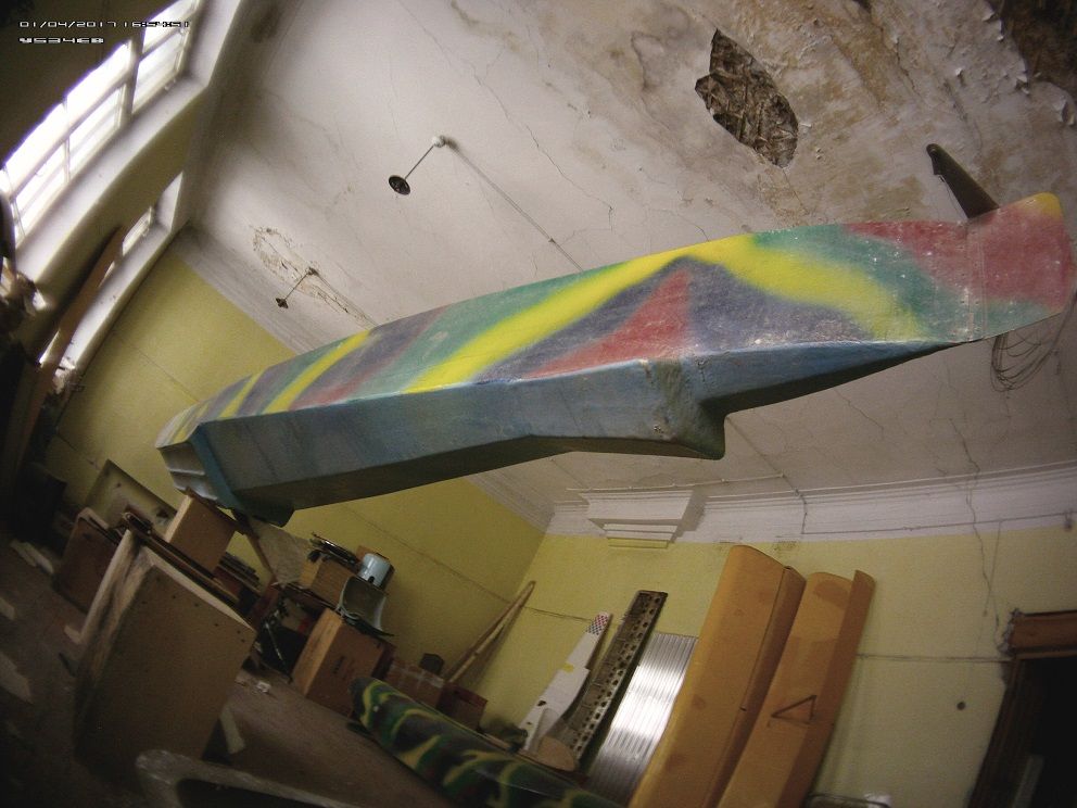

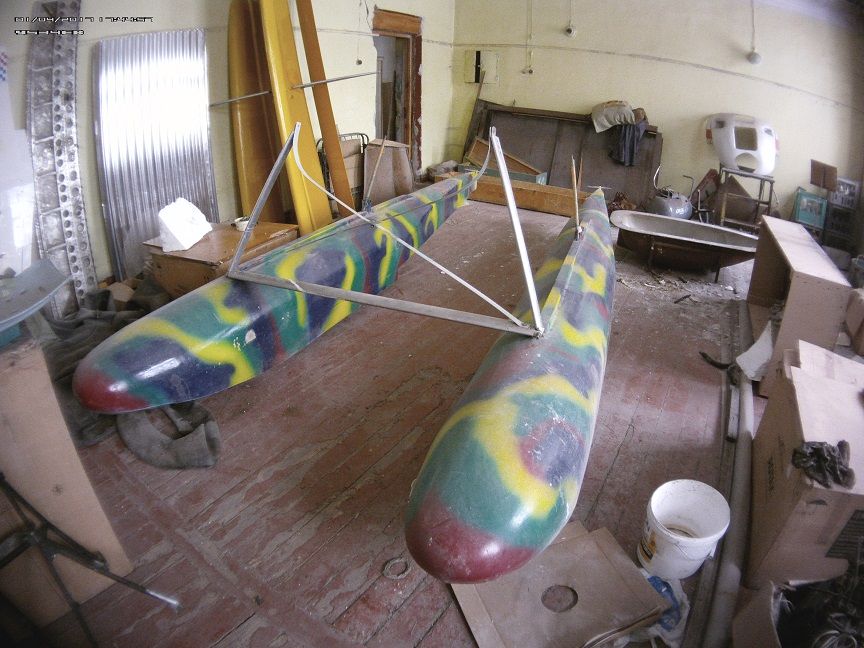

Брызги от колеса хвостового, да и хвост мало задран, на носу нет отбойников, нос коротковат, крутоват, обводы простовато-прямоваты. Центровка с одним за 40% была, но ЦПГО большое, нейтральная - 60. Хвост утонул и РП был водяным рулем. Редан слишком впереди. Остался от первого варианта подкосного высокоплана с тянущим над головой. Спешка мой враг. На скоростном пробеге дал газ - ручка на меня. Пока с ней боролся и сообразил про триммер, прыгнула пару раз и полетела. Газ не стал сбрасывать, уж больно ровно полетела. По элеронам только клинило. Стукнеш по ручке - пошла. Стукнешь назад - вернулась. При статиспытаниях прогиб большой был, давил на элерон снизу, но в полете видать сильнее прогнуло. Потом в одном месте нашел, просунул шкурку, потер, пропало. В полете начал греться до 250, заборник - ...лен не просунешь. моторчик с вентилятором для рулежки стоял. Шасси сняли, механизма еще не было. Мотор, как ежик с маслобаком и расходной канистрой впереди давал хорошее сопротивление, скорость 150-170 показывал. Винт тяжел, 1700 на земле, в полете до 2000 только раскрутился. Наддув при таких оборотах толком не работал. ВИШ-реверс потом поставили, с воды не летали, с поляны и снега.
В общем, на члены-органы "красавицу"!
КВА
Подошел с пилой и топором, но рука не поднялась... Жизни хватит - буду облегчать, переделывать.

По элеронам туфту написал. Давно уже было, 10 лет. На трех узлах подвески. Гнуться вместе с крылом. На статиспытаниях при большом прогибе появлялась приличная упругость в управлении элеронами. В щели не стоял лючок на выходе тяги. Покрасил. Перед полетами поставил лючок, чтобы вода в крыло меньше наливалась. Он торчал и закрыл скраю щель. Поотклонял, немного задевает, но без особого трения. В полете от нагрузки краска по краске тормознула, пока от ударов по ручке не содралась. Так балбесы делают. Спешка. Днем ветер сильный, ждали стихнет. Вечер. Быстрей, ато стемнеет, а еще разбирать и везти. Хоть и ветер был, турбулентность с берега, но никуда не уводило, только концы с поплавками подбрасывало. Удачно собрался, на глаз в основном.

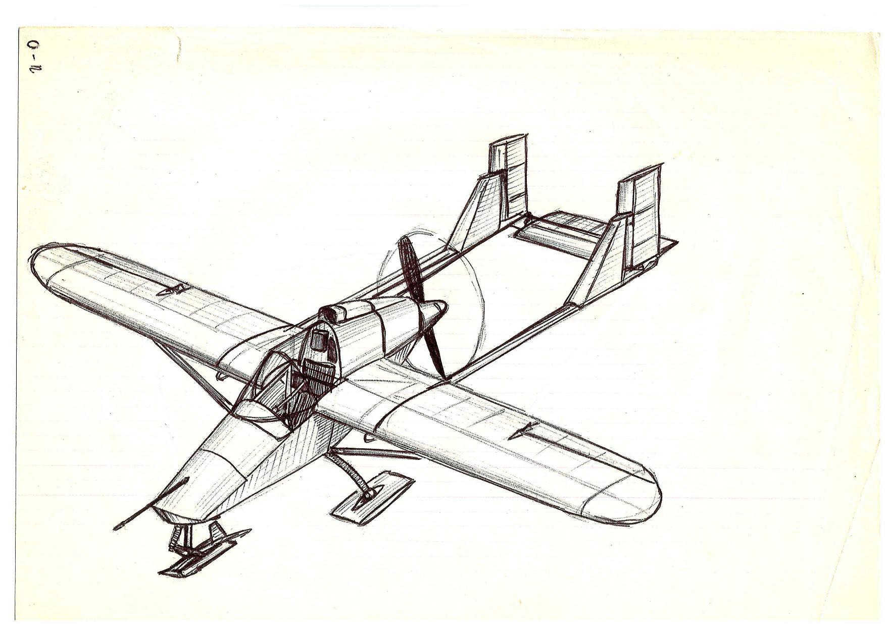

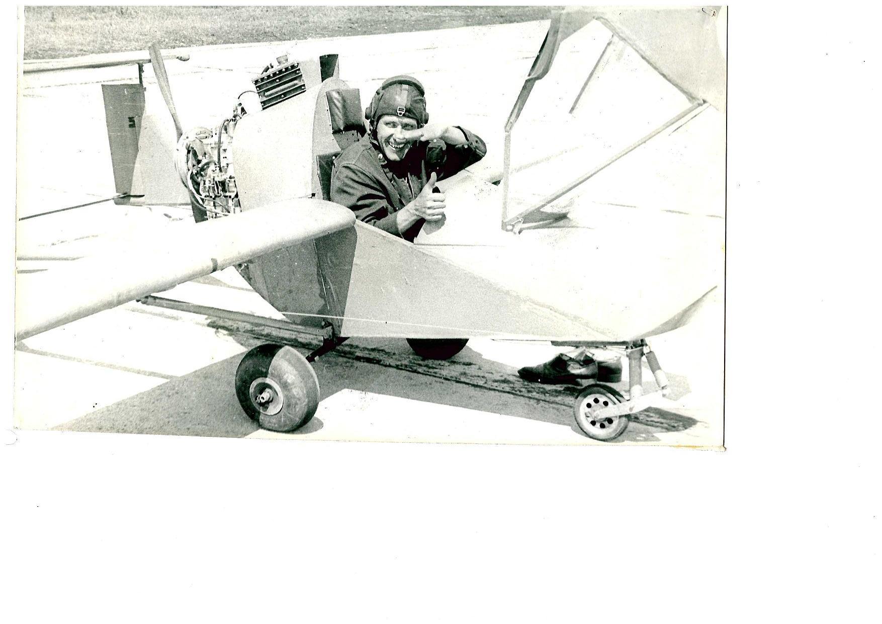

Встрял было в ветку о двухбалочном на колесе, квакнул, но потом убрал. Там серьезный разговор. В 70-х строил маленький двухбалочный. 3 м дл., 4,5 м разм., 2,7 пл., 180 кг расч., факт., наверное, больше. Пустой руками поднимал. Возил по городам в контейнере с домашними вещами. Строил в казарме, комнате в квартире на три семьи, свинарнике, мотогараже. Пробовал на одной лыже и двух полозьях на концах балок. Туфта. При развороте легко падает на нос и бок. Разгонялась на трех классических с носовой до 100, нос поднимал и тухла. Стоял только УС. Худой друг подпрыгнул. Думал даже с трамплина. Хорошо, что не полетела. Размах чуть боле и винт легче, или на трамплин затащили, убились бы точно - технари, один - КОУ. Радиатора (ВВР с ТУ-16) не хватало, «Москва-30» кипела, струя пара вверх - значит, вода есть. Доливали после каждого заезда. Не заклинил. (Потом на Кузнечик поставили, но бывало чаем доливали из термосов, даже самогонкой с лимоном и водкой, за что рыбаки, унюхав, чуть не побили). ЦПГО перенес вверх на стойки над килями, чтобы траву не косил. Рука от тесноты не могла толком ходить, а только поворачивалась в локте, поэтому сделал горизонтальную ручку, которая под мышкой уходила в центроплан к валу, на его концах качалки к ГО, на элероны - тяги. Куда ручку направлял, туда должен был наклоняться и лететь самолет. Рефлексам управления соответствовало. Разобрал. В 80-х новая попытка, но это уже совсем другая трагикомедия.

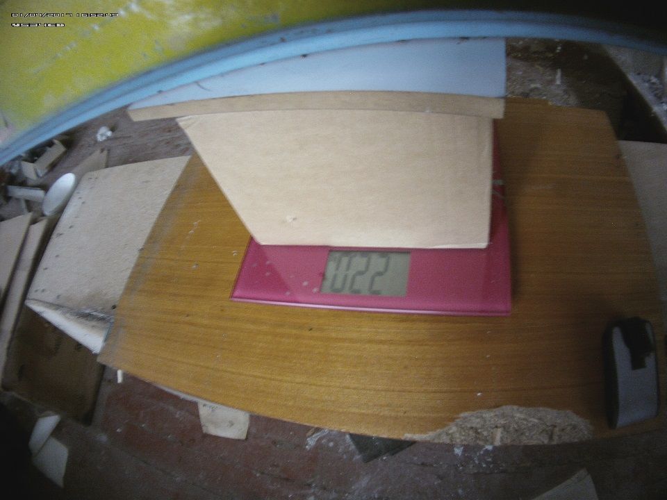

КВА Вы пенопласт после оклейки удалять будете?Тоже буду со стекла капот делать.Планирую просто корочки и усилить изнутри полосками пены со стеклом.Хочу попробовать склеить на полиэфирке.И еще вместо лобика центроплана таким же макаром топливный бак выклеить.Глядишь вес сэкономлю-лобик то все одно ваять.Вот только не прильщает полсотни литров бензина над головой.А если еще и кувыркнешся при посадке.
КВА
Пенопласт из носового обтекателя капота удалять не буду. Пенопласт оклею фольгой. Капот дюралевый 0,5 мм. На Зеленом с ВМ-6-111 стоял ПС-4-40 от жары немного скукожился, отслоился, выдрали. Обтекатель сразу хлипким стал, усилить пришлось уголками. На Ястребке шариковый, самый дерьмовый стоял, оклеенный изнутри газетой на ПВА, и ничего. Лучше горячий воздух сбрасывать в отгороженный отсек и за борт через жалюзи, как на Злинах, а подкапотное пространство хорошо вентилировать.
