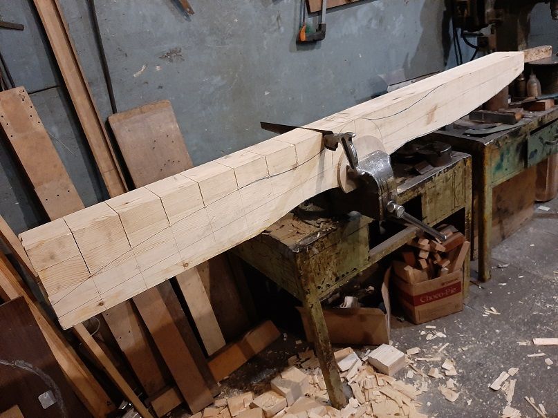

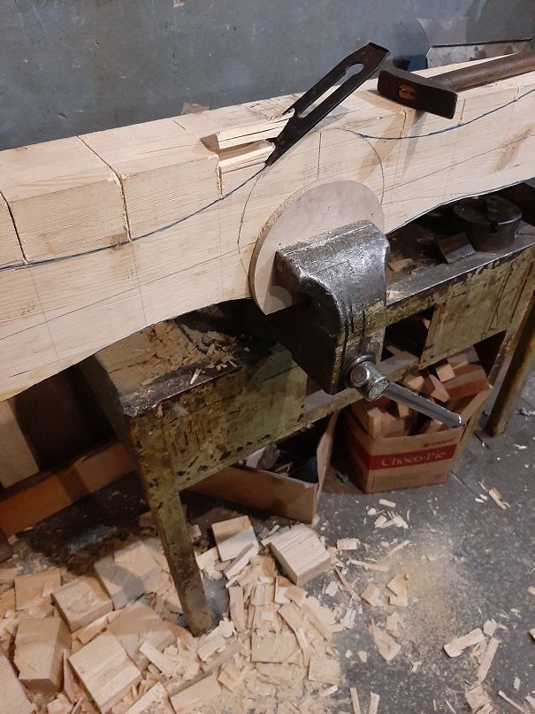

Балбес, надо было начинать с другой, тыльной стороны, шаг, если че, подкорректировать и симметрию. А щас, уменьшать шаг за счет уменьшения ширины или переднюю плоскость строгать на концах. Сучки - ерунда, все стеклоткань закроет и они общую прочность не уменьшают, природа об этом позаботилась. Деревья в ураган по сучкам не ломаются.

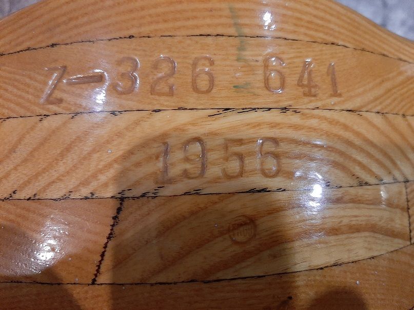

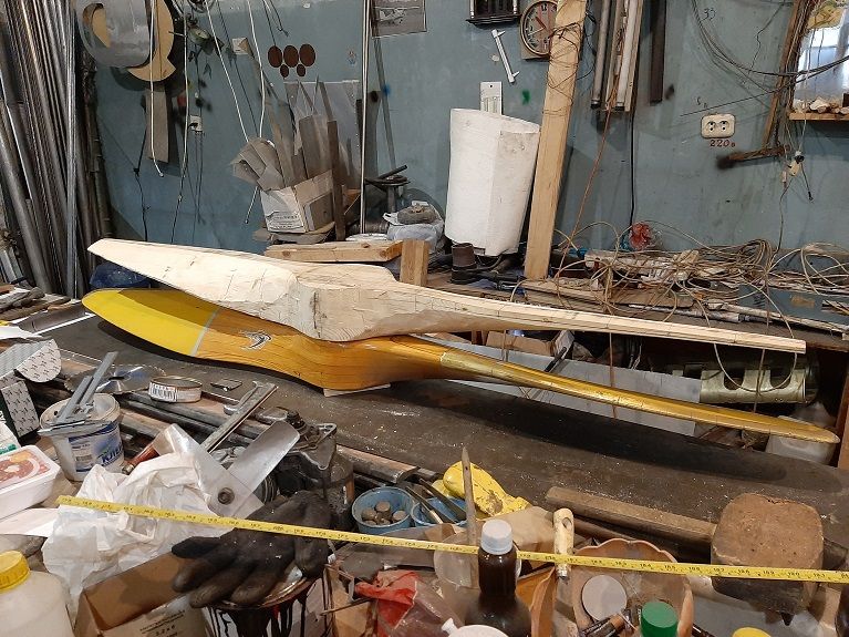

Винт Z-326, 2 м, шаг 1,6. На скорость примерно 265. Буду пробовать на Я-2 с М-337. Предполагаю длинный разбег и небольшую скороподъемность.

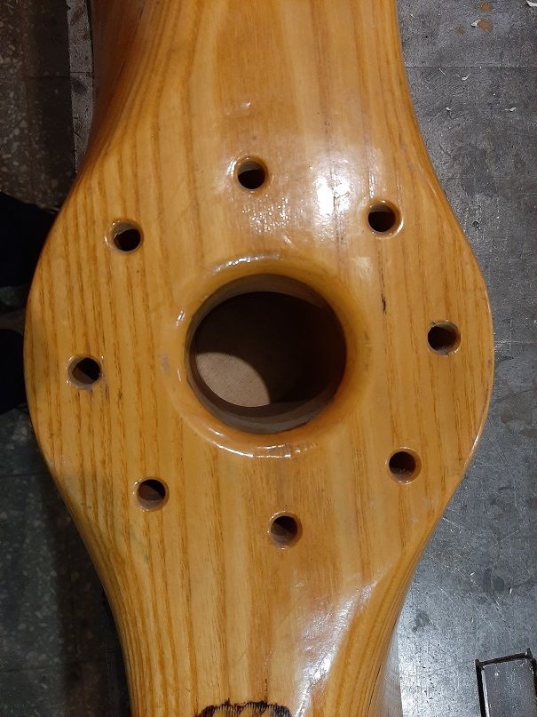

На своих деревяшках, чтобы меньше резать волокна центральное отверстие делаю не сквозное, а по длине носка к/вала от фланца и отверстия под шпильки поворачиваю на 45 гр.

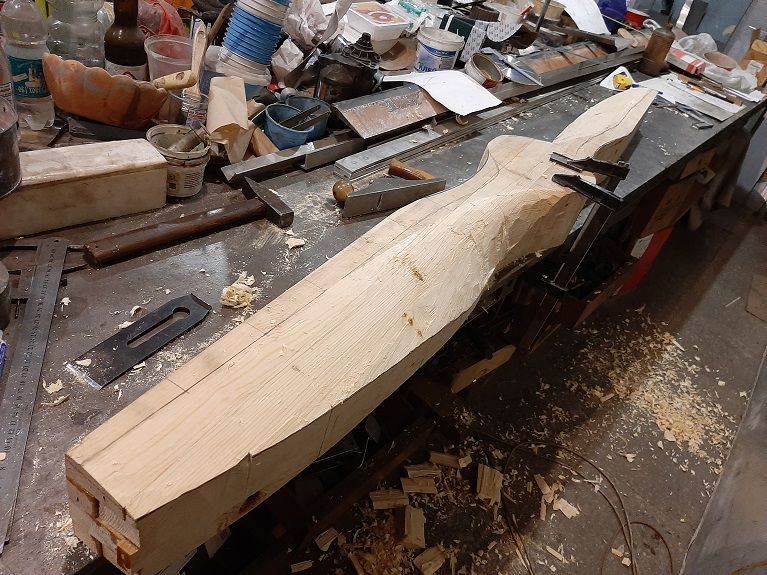

Который строгаю, получается 1,85 м, шаг 1,34. Угол на концах 13 гр. Думаю пойдет на Я-1.

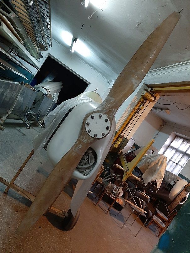

На Я-2 поставил 1,9 м, шаг 1,8. Угол на 1,85 м - 19 гр. На Я-1 вначале на нем летал. На месте 1800, на 270 - 2200. Уже точно не помню, пикир. с ним или нет, но петли крутил, на нисходящих вроде раскручивался до полных.

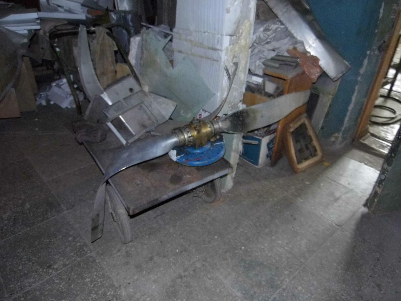

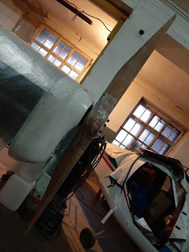

Спаситель мой, 1,8 м, Сам согнулся но "переднюю часть "головы" успел спасти от кустов и березок. Выправил немного, надо полностью восстановить, продефектировать на трещины, еще кольцо подшипника из ШХ15 с ушами сделать, от удара лопастями отлетают сразу. Но тяжелый, под 30 кг.

Когда строгал винт, мне очень понравилось полотно от механической пилы (примерно 450 х 40). Орудуя им как рашпилем был в восторге от "зверской" эффективности.

Видел как правят такие винты в вальцах, но там были небольшие забоины, а тут............винт на выброс или выйдет русская рулетка.
Это правильно!
И на стену!;)
А если собрать несколько таких полотен в пакет, то вообще изумительный рашпиль получается!:cool:
КВА
Узкий рубаночек со скругленным лезвием, потом болгарка с торцовым лепестковым диском, берет 1-2 мм за проход. Потом доводка брусочком со шкуркой. Отверстия крепления и предварительная балансировка на ножах. Потом голый на самолет, газовка и даже можно попробовать летнуть. Если попал, оклейка стеклотканью и дальше по кругу.
Gerasim
Пробовал делать "рашпиль" из пакета полотен для ленточной пилы - хуже чем одним широким полотном. Полотно должно лежать плашмя на лопасти, а движение полотна одновременно вдоль и поперек, как ножом строгать. 5 минут хватит чтоб понять как орудовать, но съем древесины просто зверский.

А вот летнуть с не доведённым винтом уж точно настоящий экстрим, на себе как то испытал в молодости.Дураки были, молодые......винт после полета лопнул в последний момент вдоль, аж холодок пробрал, помню.

Делал так не один раз.
Чтобы винт не расщипило брызгами, снегом, песком, травой, передние кромки концевых частей можно покрыть шпаклевкой, пропитать эпоксидкой, оклеить тонкой тканью. Если окажется удачным, сошкурить все это или оставить и окончательно покрыть весь винт стеклотканью, установить металлические оковки.
А гнутые металлические лопасти часто выгибали и летали. Перегиб моей резковатый был на 90 град, но розогнулся на холодную с трудом.

Я на ремзаводе как то видел ремонт лопастей кажется Ан-12/пригнали после Афгана/ там их куча валялась для правки, так брали только с незначительными загибами краёв и законцовок, на вопрос почему отбраковывают с большими повреждениями ответ был прост это металолом, хотя машины в большинстве своем прилетели чуть ли не своим ходом.
КВА

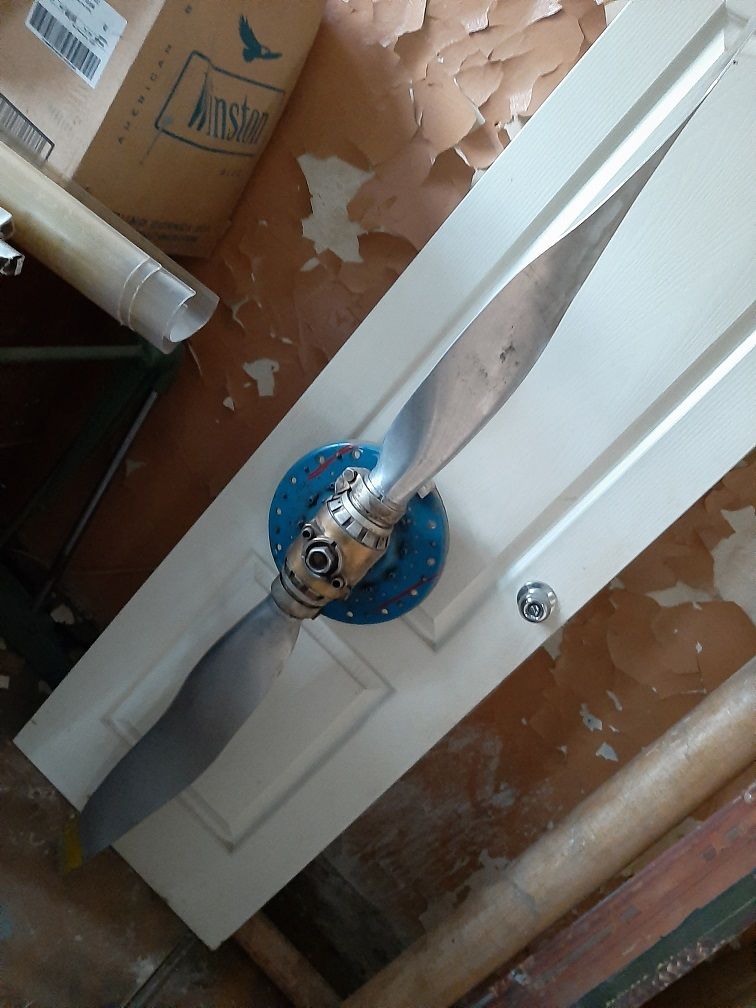

Такая, конечно, должна быть сдана в металлолом, а деньги... Но это подарок, другой нет. Выправлю лопасти, сношу на завод на дефектоскопию, помажем "краской". Интересно при такой деформации, да еще два раза, будут трещины? Дюраль часто трещит и ломается при разгибе согнутого места. Лопасть, наверное, из АК. Потом, чтоб никто другой не полетел - отполировать и на стену, или...
