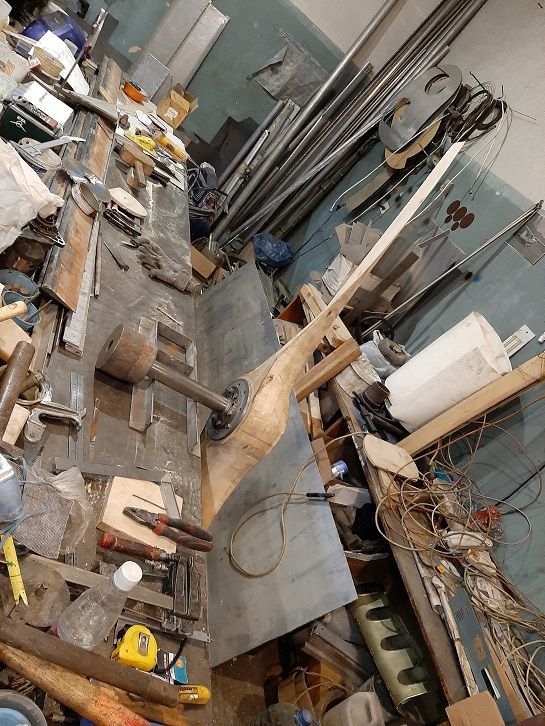

Продолжаю делать деревянный винт на Я-1. По сравнению с 30-ти кг металлическим ВИШ будет пушинка. Из-за той "гири" и не штопорил. Кг на 25 облегчится. Да еще заменил два аккума по 6 кг на маленькие, ПАГ-1Ф с АГК-47 тоже убрал, кг 5-6. Генератор тяжелющий кг 6 можно убрать. Да и стартер тоже, запускается легко одной рукой. Итого кг на 47 можно облегчить. Будет примерно 430.

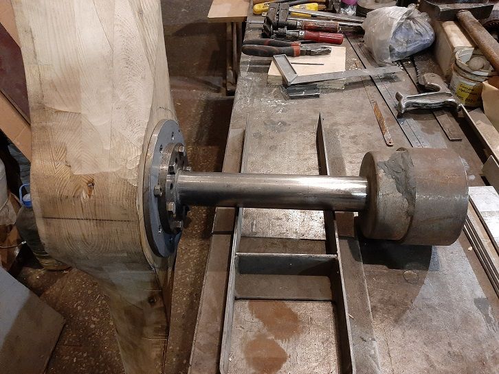

Балансировочная оправка со съемными фланцами под винты на Вальтеры, Ротаксы и самоделки.

Хорошая оправочка. Тоже надо будет такую сделать. Винт на буран до ума доводить надо.
Хочу законцовку заузить и придать немного саблевидности по передней кромке. Уж больно громко ревёт. Да и облегчить надо немного, чтобы обороты добавить.
КВА
А я передние кромки на полрадиуса делаю прямые, чтобы не заморачиваться со штамповкой саблевидных оковок. Взял полоску АВ 0,3 мм или нержи, прошкурил погрубее внутреннюю сторону, согнул и на 88. Раньше еще заклепками из мягкой алюминиевой проволоки приклепывал, но попадала вода в дерево и гнило. Шпаклюю-балансирую, чуть закрашиваю, после всыхания снова проверяю балансировку и все. Не на продажу же, для себя.

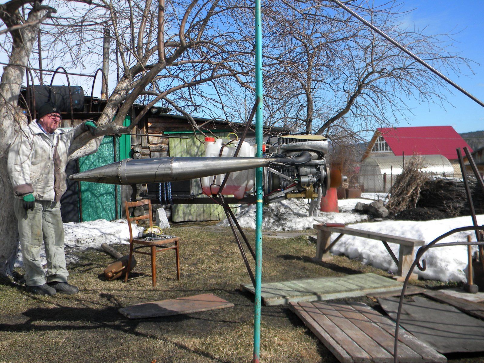

Я оковку делать не буду. Винт над кабиной, траву косить не будет. Охота всё таки потише шум сделать. А то крайний газ гонял в соседнем посёлке товарищ услыхал и звонил потом. "Что мотор испытываешь что ли?" 😄
Резонатор с глушителем хорошо работают. Выпуска не слыхать. Винт шумит и впуск. когда у РУДа стоишь справа срез глушителя и слева винт с впуском. Источник звука хорошо слышно.

Обороты не знаю пока. Двумя днями ранее ставил тахометр "Таховар", но видно не так подключил, не работал. В этот раз не ставил. Диаметр 115 см. Шаг где то 0, 56. Здесь я 68 кг намерил.
Думаю, что широковаты и толстоваты концы лопастей. Чтобы выйти на 5000 советуют диаметр чуток убавить. На скорости лопасти к звуковому барьеру подойдут уже за 300м/сек и уши заложит. Тут ещё карб не очень четко работает. Сильно богатит смесь на холостых. Потому и глохнет. Может обогатитель не полностью канал перекрывает. Трос ещё ослабил после этих испытаний. Чуть тронешь рычажок обогатителя. сразу глохнет.
Пока не пойму в чем проблема и зажигание видимо ещё рановатое. Проскакивает детонация. Звон на фоне гула винта хорошо слышно, и приходится убавлять газ. Похоже что запорная игла плохо держит уровень. Карбюратор китайский "Микуни"-"МиНкуи" В общем есть ещё с чем повозиться. Но пока мотор отставил. Нужно планер доделывать. :)

Этот резонатор-глушитель нужно настраивать иначе толку почти ноль от него.Всё это предварительно считается , а потом сдвигом конуса подбирается объем, в результате в узком диапазоне оборотов мощность даже увеличивается за счет улучшения продувки.
Да, я в курсе. У меня немного с запасом по длине. Переходную часть могу убрать совсем (черное колено) приварить поворот прямо на коллекторе. Миллиметров на 100-150 короче будет. А там можно и коническую часть сокращать. Но пока до этого не дошел. Работы по доводке много. И по винту, и по мотору.

Найдите в инете книжку Жидкова Секреты авиамодельных двигателей, там очень хорошо описан процесс отладки много примеров труб и порядок расчета. У меня приятель с Нептуна с двумя резонаторам получал до 40 л.с, но правда только в узком диапазоне оборотов, /настраивали на максимальные/, мотопланер прямо подрывался в этот момент.
